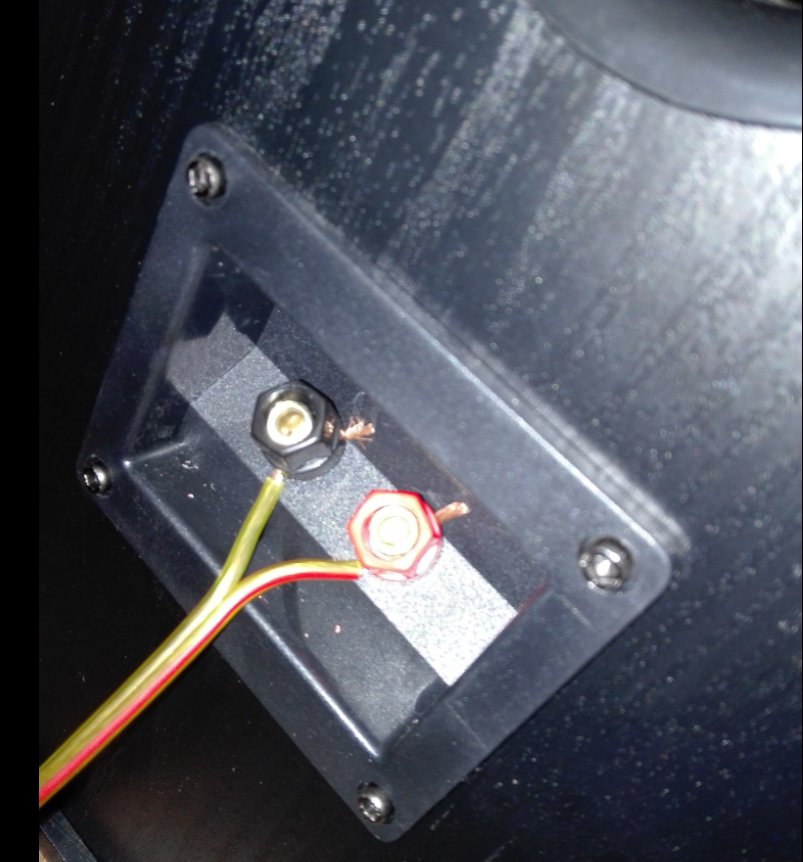

Mój problem jest taki , że potrzebuje mieć możliwość szybkiego odłączenia kolumn przednich i wyniesienia ich na taras.
Tylko nie chciałbym się bawić ciągle w odpinanie kabli bo jest to meczące .. Myślałem aby zastosować szybko złączki jakieś ..jakieś jacki 3,5 . albo 6,3. gniazda i wtyczki.
Chyba że jakiś lepszy sposób jest.. Jakieś szybkie i proste rozwiązanie . Najlepiej tanie icon_biggrin.gif
Mam kolumny Prism ONYX 200
I do tego Pioneera vsx 329 wiec opcja podłączenia pod wyjscia na drugie głośniki nie istnieje .
Dodaje zdjęcie jak wygląda wejście w głośnikach , ( nie znam się ale może działa też jako gniazdo do jakiejś wtyczki )

Najlepsze do szybkiego podłączania i odłączania kolumn jest część diety Małysza icon_wink.gif
Czyli banany icon_wink.gif bo widzę jakieś otworki na ich aplikację.
Najlepiej jakieś z montażem kabelka na dwie śrubki, kabelek nie może być cieńszy niż 2,5mm bo cieńszego śrubka nie złapie.
Montaż dziecinnie prosty kilka minut i już, co do firm tych bananów nie ma co pisać wobec reszty zestawu;)
Można też widełki, ale w sumie też trzeba mocno dokręcić więc czas podobny do gołych przewodów.

Dokładnie są to banany. Kup najtańsze szkoda inwestować do prismow.
