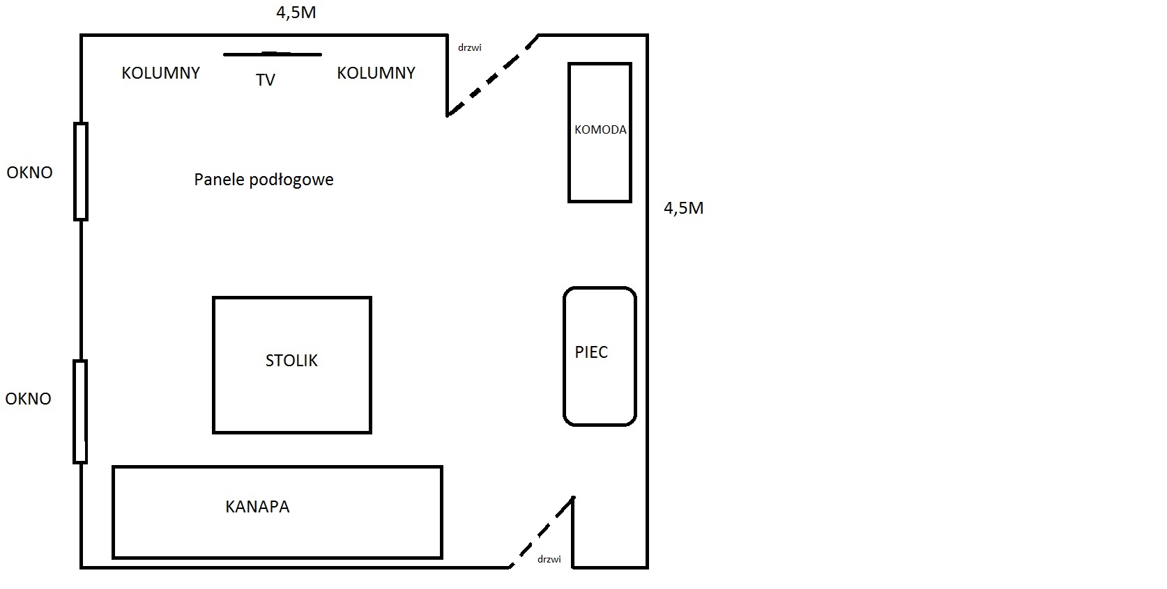

Bardzo proszę o pomoc, dodaję zdjecie pokoju w załaczniku, z gory dziekuję i pozdrawiam

Bo klipsche takie są. Nie jestem tym zaskoczony.
Jedna uwaga na początek. Z lewej strony na ścianie bocznej musisz zaaranżować jakieś wytłumienie typu pułki z książkami, płytami. Kolumny mają różne otoczenie i trzeba to zniwelować.

No i jeśli ma zostać takie ustawienie kolumn jak pokazałeś na rysunku, to może być nieciekawie z dźwiękiem.
Róg pokoju i bliskość bocznej ściany da Ci przesunięcie sceny stereo i podbarwienie dźwięku w stosunku do prawej kolumny.
Twoje miejsce odsłuchowe jest trochę za daleko w stosunku do rozstawu kolumn. I stoi blisko tylnej ściany. Tam też za głową przydałoby się coś rozpraszającego dźwięk. Albo mocno go pochłaniającego. Np półka z książkami albo obraz a pod spodem wełna owcza.

Może najpierw akustyka. Oprócz tej półki dywanik na panelach. Przydałby się nawet jeśli nie jesteś fanem dywaników (ja np nie jestem).
Tak jak Angel sugerował. Kanapa za daleko i za blisko ściany. Na pewno jakieś wytłumienie powinno się na niej znależć.
Rozumiem, że przeniesienie kanapy może być kłopotliwe więc chociaż kolumny wysuń do przodu.

Acha to dobra sprawa z tym dywanikiem. Masz tu inną propozycję ustawienia. Może wydawsć Ci się nierozsądna ale przemyśl.
Możesz tak tańczyć jak Ci się podoba w którą chcesz stronę. Bardziej mi chodzi o sposób rozstawienia kolumn w takim pomieszczeniu.

Postawienie kolumny z prawej strony, zaraz za framugą drzwi to dobry pomysł. Wówczas i lewą kolumnę można by odsunąć od rogu pokoju, od lewej ściany. To jak najbardziej ma sens. Kanapy nie musisz przesuwać. Do słuchania usiądziesz najwyżej bardziej z prawej strony.
Tak, by utworzył się trójkąt równoboczny albo równoramienny.
Tylko telewizor trzeba by przesunąć też w prawo, by znalazł się pośrodku bazy kolumn.
Zresztą czytałeś chyba o akustyce i ustawianiu kolumn? Jeśli nie, daj znać. Coś Ci podrzucę. Możesz napisać w tej sprawie na PW i podać adres mailowy, to wyślę Ci plik ciekawych artykułów na ten temat. Bo akustyka to podstawa dobrego dźwięku.

Taki układ nasuwa się sam i jest on i funkcjonalny i estetyczny. Plusem jest to, że kanapa stoi w dużej odległości od tylnej ściany. Rozumiem, że to nie jest tyko pokój odsłuchowy i musisz w nim żyć icon_smile.gif. No dobra, mógłby być.....ostatecznie icon_smile.gif. Ale daj jakieś meble, obrazki, kwiatki na tą ścianę z piecem. W kwadracie dzwięk jest straszny. Jakiś tydzień temu byłem na sali konferencyjnej o powierzchni około 30m2 dokładnie w kwadrat. Widziałem, że dekorator wnętrz próbował walczyć z akustyką bo były porobione jakieś ustroje akustyczne z boazerii. W przypływie desperacji poprzyklejali gąbki piramidki, a i tak z dzwiękiem działy się tam cuda nie widy icon_wink.gif.
To co może na dziś tyle? Zastanów się jaki chciałbyś dzwięk. Może lubisz jakąś markę? Kolumny podłogowe czy podstawkowe? Pobuszuj trochę po necie.

Najlepiej będzie jak sam przetestujesz wszystkie opcje ustawienia, jeśli nic nie jest jeszcze na sztywno z umeblowaniem.
Twoja ostatnia propozycja jest dobra. Tylko kolumny oczywiście w węższym ustawieniu niż te napisy.
Słowem widać światełko w tunelu.
Co do kwadratu, to posłuchasz. Najwyżej dasz ustawienie diagonalne (róg pokoju za kolumnami) jak proponuje Audiowit,
albo ustawisz kolumny trochę niesymetrycznie względem ścian.
