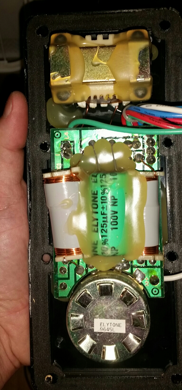

Witam "testuje " obecnie w/w kolumny, testuje to za dużo bo nie mam reszty toru audio, dostałem do nich slabiutkiego Sherwood rv 5030r który pozostawia wiele do życzenia.
Problem jaki widzę to delikatne trzaski w jednej z kolumn w niskotonowcu ale tylko jak kolumna jest nierozgrzana czyli tak po 5 min problem znika i to nie we wszystkich utworach tak jak by w pewnym paśmie na początku był jakiś problem.
Sam głośnik wizualnie w stanie idealnym, wkluczlem też możliwość uszkodzonego kanału wzmacniacz, po przepieciu kabli lewa na prawą problem w tej samej kolumnie ale tylko na początku.
Kolumny mogę oddać choć nie uśmiecha mi się to bo podoba mi się jak grają nawet z tak marnym wzmacniaczem a do tego cena ok 600 zł.
Czy problem może lezec w zimnych lutach lub uszkodzonej zwrotnicy?

Spróbuj zajrzeć do zwrotnicy i sprawdź czy kondensator nie jest napuchnięty.
Jeśli nic nie znajdziesz, to może jednak lepiej oddać kolumny i poszukać innych, dobrych.

Nie chciał bym odkręcać głośnika, bo wtedy ciężko będzie wytłumaczyć że to nie wina mojej radosnej twórczości icon_smile.gif
Kolumny kupione od pierwszego wlasciciela, mam imienna faktore, stały ok 8 lat nie używane.
Z drugiej strony wczoraj grały cały dzień bez żadnych problemów, oprócz tych delikatnych trzaskow na początku

No to jak chcesz. Ale na pewno trzaski z czasem nie ustaną, ale się wzmogą. I Ty będziesz ponosił koszty naprawy. Pomyśl, zdecyduj.

Dzis zrobie jak mowisz odkrece basowy I moze uda mi ise zobaczyc to jest tam w srodku.

To jednak raczej wzmacniacz, wczoraj grały z Helg H 200 ok 3 godzin i nic. Stan zwrotnicy w załączniku, dzięki za podpowiedzimno temat do zamknięcia, jak zakończę projekt z kolumnami DIY to się pochwalę icon_smile.gif
