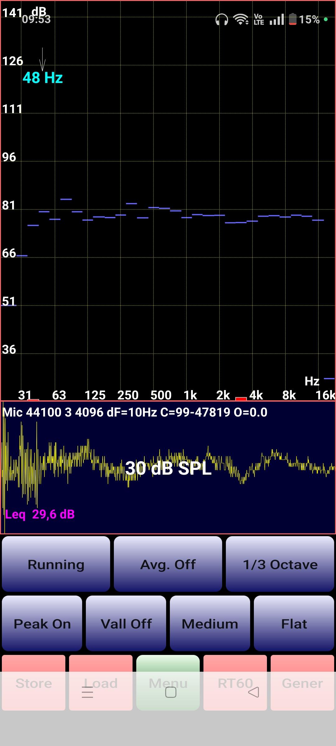

  3. Problem nie jest duży, klarowność poprawia się po odsunięciu od ściany (po wyjściu z czerwonego pola). Jak pomoże to usłyszę. Myślisz że nie zadziała? Mógłbym na tej linii postawić ze dwa wałki tylko mają słaby współczynnik tłumienia niskim Hz szczyt 125 Myślałem że niskie częstotliwości zawsze kumulują się w narożnikach.
  4. Tak. Jeden za narożnikiem, reszta rogów w pomieszczeniu zastawiona twardymi meblami. Pomiar na ucho.
  5. Niedługo będzie próba jestem dobrej myśli, ustrój ma ciekawe parametry
  6. Myślałem również o takim rozwiązaniu, ale podejmuję rękawice. Dużo osób będzie miało ten problem z przyklejeniem do tylnej ściany. Wyniki śledztwa detektywistycznego są takie Czerwone pola to pasmo 49Hz. Rozwiązanie? Ustawienie pułapki pochłaniającej w dużej mierze tą częstotliwość. To jest na podstawie mojego pomieszczenia. Zachęcam do zapoznania się z kalkulatorem stworzonym przez wspomnianego akustyka - Bartłomiej Chojnacki for Mega-Acoustic.

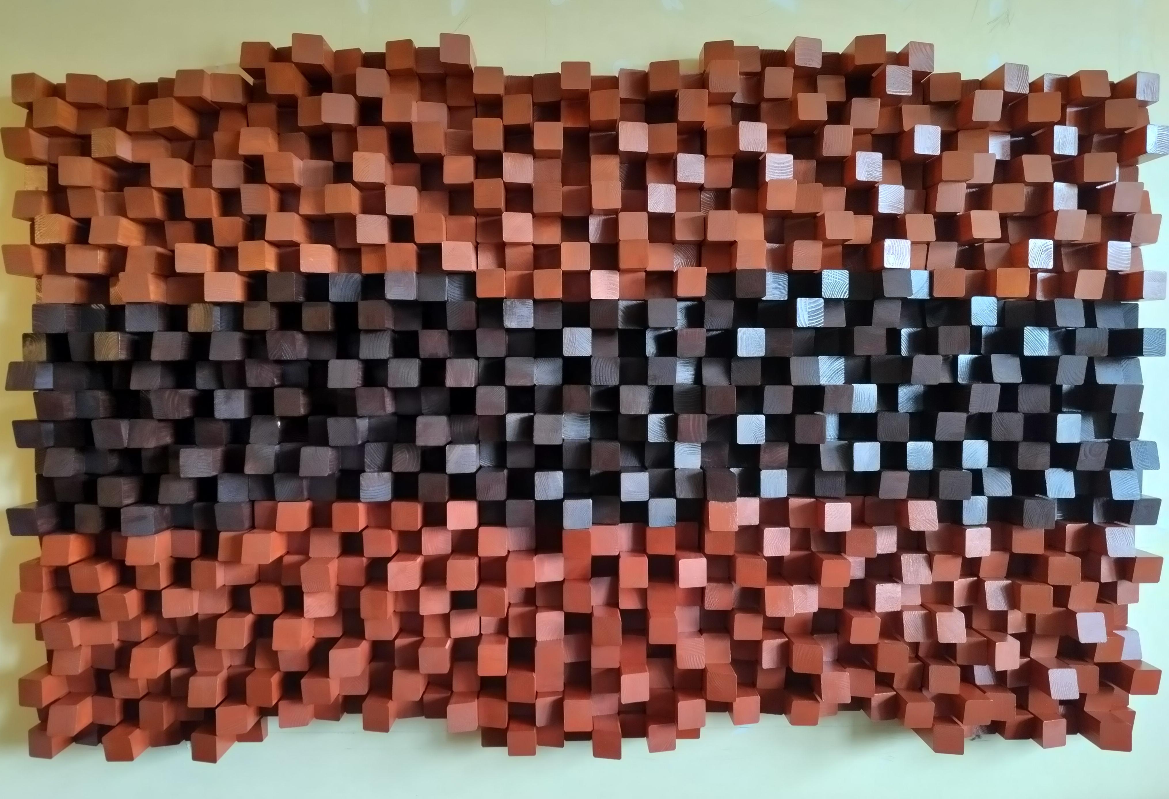

  7. A jakich ustrojów, widzę że są gołe absorbery z pianki i wełny obszytej materiałem i hybrydowe z wklejonym frontem z sklejki lub fornir.

  11. Przez te ustroje zdecydowanie lepiej brzmi muzyka.
