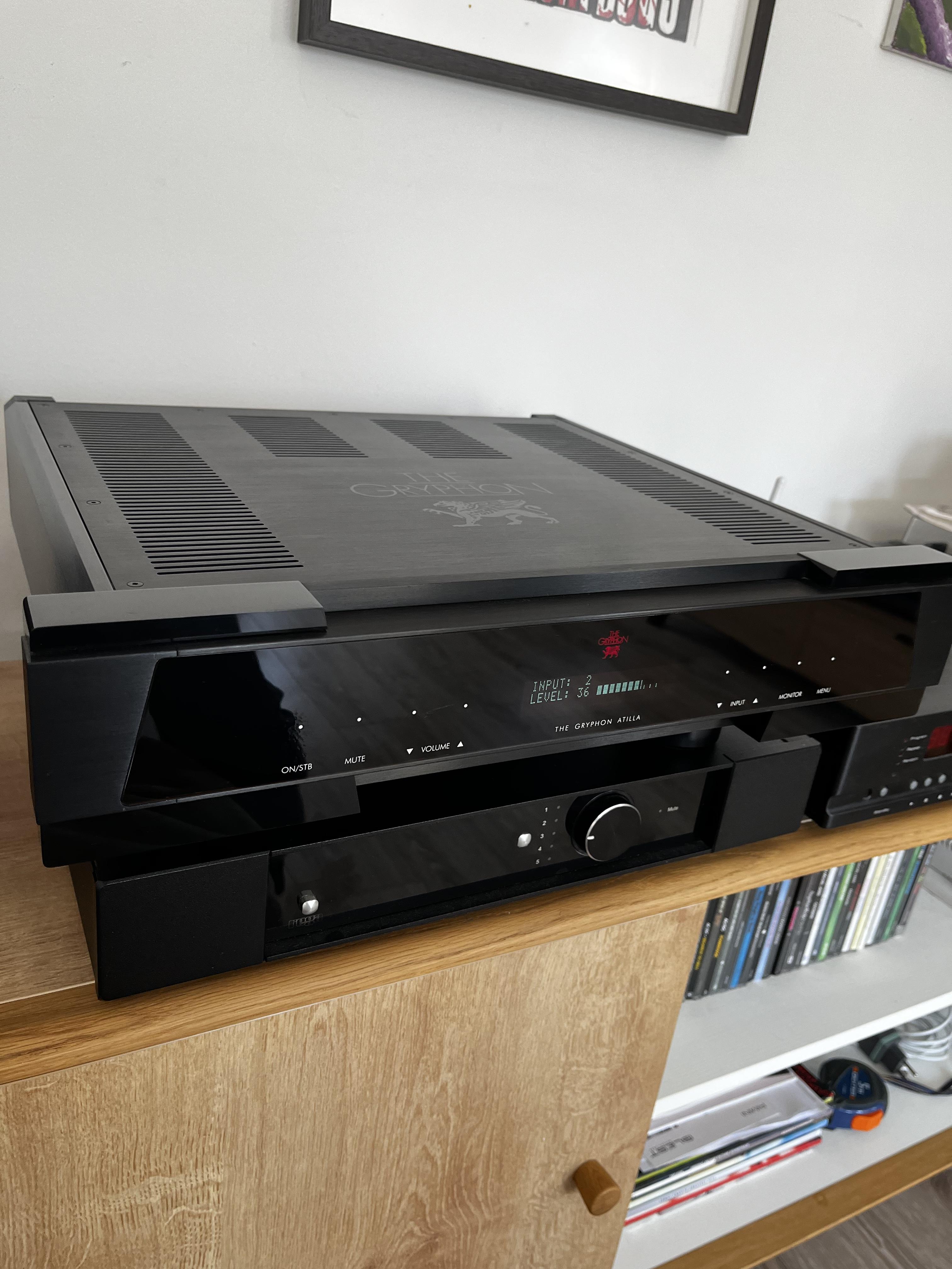

majkel74 Napisano 13 kwietnia Napisano 13 kwietnia Miałem Regę Elexa R z najmniejszymi Harbethami (w tym wersji XD) i to bez dwóch zdań świetne zestawienie. Na dłuższą metę zaczyna brakować basu, natomiast cała reszta super. Co do samego Elexa to dziś dokonałem bezpośredniego porównania z Gryphonem Atillą na maleńkich Sonus Faber Lumina 1. W teorii to już Rega jest tu elementem „za dobrym”, bo małe Sonuski przecież nie są w stanie pokazać jej mocy i energii. Tyle teorii, w praktyce podłączenie Atilli bezpośrednio po Redze daje wrażenie, ze grają inne głośniki. Dźwięku robi się więcej, mocniej zaznacza się bas, wszelkie kontrasty dynamiczne są mocniej akcentowane, a do tego pojawia się to wrażenie czystości, porządku i kontroli. Powtórne podłączenie Regi i dźwięk jakby spowolniał, bas robi się trochę nieśmiały, a w gęstych fragmentach pojawia się efekt lekkiego zlewania się poszczególnych składowych nagrania. Efekt słyszalny niezależnie od poziomu głośności. Szczerze, to powrót do Regi był niezbyt fajny, dźwięk stracił sporo witalności, uderzenia i przejrzystości. Ot, wszystko jest kwestią punktu odniesienia. Regę uważam za b. dobry wzmacniacz, a że można znacznie lepiej udowadnia jednak ten (nierówny) pojedynek. 4 Odpisz, cytując
burz Napisano 10 maja Napisano 10 maja Naprawdę chcesz porównywać wzmacniacze tak bardzo różniące się ceną??? Odpisz, cytując
Nowy75 Napisano 11 maja Napisano 11 maja 8 godzin temu, burz napisał: Naprawdę chcesz porównywać wzmacniacze tak bardzo różniące się ceną??? Kolega @majkel74 nie chce,tylko już to zrobił. I pewnie nie chodziło mu o to , że dokonał jakiegoś odkrycia stwierdzając, że wzmacniacz kilkakrotnie droższy gra lepiej,tylko rzeczowo opisał na czym owa lepszość polega na jego ucho. Nie każdy z nas ma możliwość takich porównań w domowym zaciszu, więc rzecz tym bardziej ciekawa 5 Odpisz, cytując
