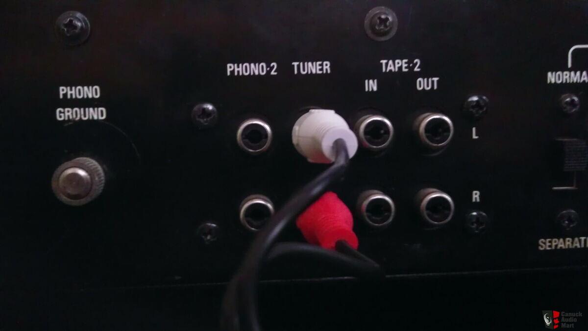

Sipo Napisano 13 maja Napisano 13 maja Wzmacniacz musi mieć wejście oznaczone jako 'Phono' na wtykach RCA, zazwyczaj umiejscowione na tylnej ściance wzmacniacza, obok wejść: CD, Tuner, Tape, Aux. Musisz tez wiedzieć ze gramofon wymaga uziemienia, bo inaczej może brumiec, ma do tego wyprowadzony osobny przewód. Podłączasz go do wzmacniacza, takie uziemienie jest zwykle opisane jako Phono Ground. Jeśli ciągle masz jakieś wątpliwości lepiej zapytać przed zakupem. Później dojdzie jeszcze temat wkładek, przewodów rca, przewodów głośnikowych. Ale to już mniej ważne detale. Odpisz, cytując
