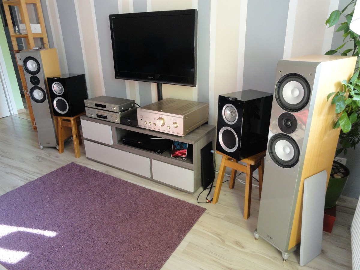

suzana #782 Napisano 23 lutego 2015 Witam! Nowe kolumny i nowe ustawienie. W komplecie obecnie znajdują się: silver8, a-s700, cd-n500. Po ośmiomiesięcznym osłuchaniu się mission mx5, nowe kolumny zachwyciły mnie zupełnie innym, dużo lepszym brzmieniem. Zacząłem odkrywać dźwięki na nowo.Po wielokrotnym przemieszczaniu kolumn po pokoju wydaje mi się że to ustawienie przyniosło najciekawszy efekt, ale chętnie wysłucham wszelkich uwag i sugestii. Dywan oczywiście w krótce będzie bo wiem że musi być Odpisz, cytując Udostępnij ten post Link to postu Udostępnij na innych stronach
MobyDick #783 Napisano 23 lutego 2015 Z tymi kolumnami to musi być zupełnie inna percepcja muzyki Dywan na podłogę, kilka obrazów na ściany i powinno być ok Zamiast obrazów można pomyśleć o jakichś ustrojach akustycznych na ściany. Odpisz, cytując Udostępnij ten post Link to postu Udostępnij na innych stronach
pacio94 #784 Napisano 24 lutego 2015 Ze zdjęcia wynika, że siedzisz zdecydowanie za daleko (chyba że to aparat zniekształcił), a to gdzie siedzisz ma kluczowe znaczenie dla jakości basu. Za wyjściowy "złoty" punkt możesz przyjąć 38% długości pokoju mierząc od ściany tylnej, spróbuj i sam się przekonaj jak zmieni się bas Odpisz, cytując Udostępnij ten post Link to postu Udostępnij na innych stronach
suzana #785 Napisano 24 lutego 2015 Cytat Zamiast obrazów można pomyśleć o jakichś ustrojach akustycznych na ściany. Chyba się nie obejdzie. Czy masz może jakieś konkretne przykłady? Chciałbym aby takie ustroje oprócz tego że będą skuteczne to przy okazji żeby były ozdobą pokoju. Cytat Ze zdjęcia wynika, że siedzisz zdecydowanie za daleko pacio94, masz rację! Przysunąłem się z krzesełkiem bliżej do kolumn i faktycznie bas stał się dużo lepszy, jakby "uszczuplony", bardziej precyzyjny, czystrzy. A do tego poprawiła się jeszcze bardziej stereofonia - chociaż nie wiem czy można to jakoś uzasadnić?Wklejam foto na którym widać kanapę z której do tej pory słuchałem (odległość do kolumn ok. 4m.) oraz świeżo postawione krzesełko - nowe miejsce odsłuchowe. Teraz siedziałem w trójkącie równobocznym o bokach ok. 2,5m. Czy o to właśnie chodziło? Czy patrząc na foto właśnie to miałeś na myśli pisząc "złoty punkt możesz przyjąć 38% długości pokoju mierząc od ściany tylnej", czy może jeszcze coś byś zmienił, poprawił? Odpisz, cytując Udostępnij ten post Link to postu Udostępnij na innych stronach
MobyDick #786 Napisano 24 lutego 2015 Zobacz post 707 i 708 tego tematu,z widokiami pokoju f1angela. Ładne i dobrze zbudowane ustroje akustyczne na ścianę.Ładne obrazy na pewno będą bardziej ozdobne Odpisz, cytując Udostępnij ten post Link to postu Udostępnij na innych stronach
suzana #787 Napisano 24 lutego 2015 Oczywiście widziałem dużo wcześniej. Wyglądają ciekawie i bardzo estetycznie tylko czy jest to gdzieś do kupienia?Uwagę moją zwróciły jeszcze te ustroje. Nie wiem jaki efekt by przyniosły, ale z wyglądu najbardziej by mi odpowiadały: http://www.woodequalizer.com/#!products/cfvg Odpisz, cytując Udostępnij ten post Link to postu Udostępnij na innych stronach
pacio94 #788 Napisano 24 lutego 2015 Cytat pacio94, masz rację! Przysunąłem się z krzesełkiem bliżej do kolumn i faktycznie bas stał się dużo lepszy, jakby "uszczuplony", bardziej precyzyjny, czystrzy. A do tego poprawiła się jeszcze bardziej stereofonia - chociaż nie wiem czy można to jakoś uzasadnić?Wklejam foto na którym widać kanapę z której do tej pory słuchałem (odległość do kolumn ok. 4m.) oraz świeżo postawione krzesełko - nowe miejsce odsłuchowe. Teraz siedziałem w trójkącie równobocznym o bokach ok. 2,5m. Czy o to właśnie chodziło? Czy patrząc na foto właśnie to miałeś na myśli pisząc "złoty punkt możesz przyjąć 38% długości pokoju mierząc od ściany tylnej", czy może jeszcze coś byś zmienił, poprawił? Trójkąt równoboczny to oczywiście "klasyka" ustawiania kolumn i położenia miejsca odsłuchowego, ale efekt, o którym napisałeś wynika po z rozkładu modów własnych pomieszczenia, przy ścianie tylnej masz kumulację, czyli będą tam "nagromadzone" niskie tony, a tym samym stracisz na przejrzystości całego pasma i kontroli samego basu. To jest oczywiście dużo bardziej skomplikowane, ale mam nadzieję, że wiesz o czym mówię.Jeśli chcesz kupić ustroje, to ja polecam Acoustic Manufacture Odpisz, cytując Udostępnij ten post Link to postu Udostępnij na innych stronach
