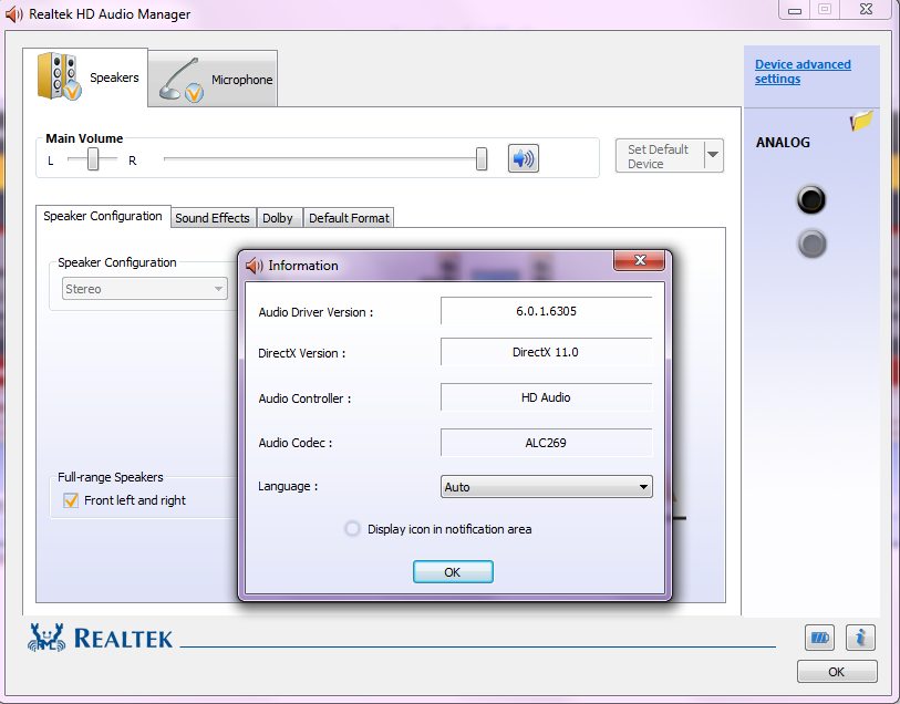

Model mojej karty dzwiękowej to ALC269(a przynajmniej tak nazywają "Audio Codec" na forum audiostereo). Z tego, co widzę, to całkiem OK, ale nadal nie wyczytałem nic moim laickim okiem z datasheet: http://www.hardwaresecrets.com/datasheets/alc269.pdf Są tam jakieś wartości 4, 12 i 75 Ohm - szukać z Ctrl+F znak ?.
Ale rozumiem, że i tak na 250 Ohm nie mam co liczyć? OK, to ogarnę jeszcze te DT 770 32 Ohm i ew. coś w tych okolicach. Raczej na kupno dodatkowego sprzętu teraz mnie nie stać.
