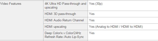

buquiet #8 Napisano 26 lutego 2015 (edytowany) Ale chyba wgryzę się głębiej w ten temat bo mnie to zaciekawiło Reasumując wydaje mi się to bajerem, poza tym obraz można puścić bezpośrednio na TV a z dzwiękiem wrócićZapis w specyfikacji - martwy - wart 500 zł icon_smile.gifOficjalna odpowiedź z Yamaha :Oba modele przepuszczają oraz skalują w górę obraz do rozdzielczości 4K, ale RX-V677 jest wyposażone w gniazda HDMI 2.0, które umożliwiają przesył sygnału 4K w szybkością 60 klatek na sekundę, dzięki czemu obraz nie będzie „rwał się” – ten nowy standard HDMI (HDMI 2.0) został stworzony m.in. z myślą o 4K, ponieważ sygnał o tak dużej rozdzielczości potrzebuje lepszej przepustowości. Standard HDMI 1.4 (a więc ten z RXV675) też będzie odtwarzał 4K, ale z szybkością tylko 24 klatek na sekundę. Edytowano 26 lutego 2015 przez RoRo Korzystaj z funkcji "EDYTUJ" by uzupełnić/poprawić swoją wypowiedź-zamiast pisać jeden post po drugim. Odpisz, cytując Udostępnij ten post Link to postu Udostępnij na innych stronach
buquiet #9 Napisano 26 lutego 2015 porównanie Odpisz, cytując Udostępnij ten post Link to postu Udostępnij na innych stronach
