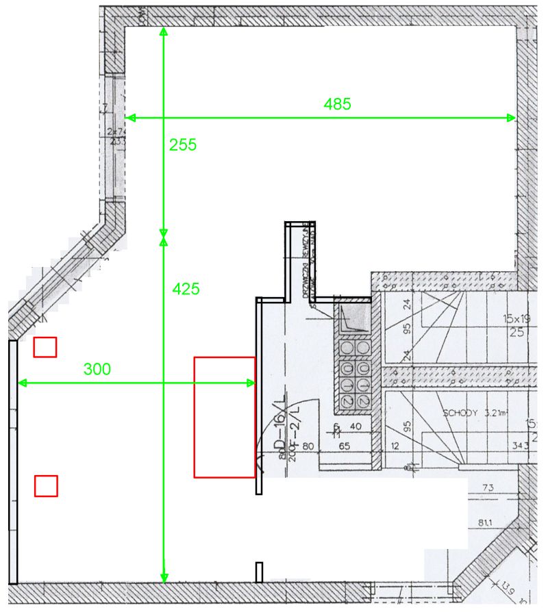

Wymiary zaznaczyłem też orientacyjnie na rysunku. Na pewno nie jest idealne, ale jest jakie jest. Jeśli ma to aż takie znaczenie, że np. nie warto kupować sprzętu to dajcie znać, ale zakładam, że to nie jest % najważniejsze w uzyskaniu lepszej jakości dźwięku. Na rysunku w przybliżeniu podałem też położenie punktu odsłuchowego względem kolumn.

Cześć. No to ja na razie tak ogólnie Ci naszkicuję co i jak.
Pomieszczenie jest niestety bardzo ważnym elementem systemu audio, bo to ono w dużym stopniu odpowiada jak zabrzmi tam nasza muzyka.
To jak się ona w nim rozchodzi, jak odbija od ścian i mebli daje nam pewną charakterystykę wybrzmień,
jakość stereofonii, stabilność sceny stereo itp.
Tu masz podstawy, poczytaj sobie. Dla własnego dobra i abyśmy mogli się lepiej porozumieć.
http://waldemar.katowice.pl/audio1.htm
Jeśli znasz temat, to dobrze. Jak chcesz więcej a warto (mówi się, że akustyka to 50% sukcesu lub nawet więcej), to napisz do mnie na PW podając adres mailowy. Podeślę Ci fajne materiały na ten temat.
Twój pokój rzeczywiście do najłatwiejszych pod tym względem nie należy. Ale się nie załamuj, bo dużo gorsze warunki a dobry w nim sprzęt też słyszałem i widziałem.
Jak tam zestaw zagra zależy od tego co możesz zrobić w kwestii ustawienia kolumn i adaptacji akustycznej pomieszczenia.
Ale na pewno warto tam dać dobrej klasy sprzęt. Dlaczego miałbyś z tego rezygnować?
Kolumny trzeba odsunąć po kilkadziesiąt cm od ścian tylnej i bocznych. Tu przesunąłbym je trochę w lewo.
i szerzej rozstawił. narysuję Ci później jak. Dałbym także za kolumny oraz w lewy róg jakieś panele tłumiące dźwięk a w miejscach pierwszych odbić (raczej lewa ściana) coś rozpraszająco/pochłaniającego.
Przed skośną ścianą z prawej ustawiłbym duże (na wysokość kolumn) rośliny doniczkowe o gęstych liściach, dużą lampę podłogową (wysoki klosz od podłogi), wysokie rzeźby, słupki z książkami czy płytami. Za Twoim miejscem odsłuchowym (ten prostokąt jak mniemam?) musi być na ścianie na wysokości głowy siedzącego słuchacza panel silnie pochłaniający pierwsze odbicia, bo stworzy się chaos w scenie, poczucie nerwowego dźwięku.
No oczywiście na podłodze najlepiej gruby dywan, może być taki typu shaggy.
Więcej o akustyce później.

Dzięki wielkie za wstęp do rozważań. W sumie na razie najbardziej skorzystałem z linka, który mi podałeś odnośnie akustyki/pomieszczenia bo o ile na czuja wiedziałem, że na pewno ma znaczenie jak fala się rozchodzi, to nie aż w takim stopniu. No i dzięki temu zobaczyłem jak źle sprzęt, który w tej chwili mam, jest ustawiony. Teraz jedna kolumienka stoi pomiędzy komodą a stolikiem pod telewizor a druga między stolikiem pod telewizor a witryną z % i do tego lekko zasłania ją kanapa. Na domiar wszystkiego są przy samej ścianie a otwór BR mają właśnie z tyłu. Co więcej mają one wysokość 40 cm, czyli dźwięk idzie jakby z dołu a nie na poziomie uszu. Dodatkowo nie są skierowane ku słuchaczowi (lekko do środka) a prostopadle do ściany za nimi. Co jeszcze. Przed nimi stoi niska, płaska ława. Można powiedzieć, że wszystkie błędy ignoranta, ale to to raczej było spowodowane wygodą ustawienia (czyli żona nie marudziła icon_smile.gif) Żeby rozszerzyć wgląd pomieszczenia, które dałem w załączniku muszę dodać, że tak będzie wyglądało po remoncie, ponieważ teraz wygląda to jeszcze bardziej skomplikowanie.
Pierwsze co to jak wróciłem przed chwilą do domu odsunąłem głośniki od ściany, skierowałem lekko do środka i podniosłem na stół od telewizora i już jest ogromna różnica. Co ciekawe już mi się witryna z % nie trzęsie. Pokombinowałem też z wysokością położenia głośnika wysokotonowego i faktycznie położenie na poziomie uszu daje najciekawszy efekt. No ale ten ciekawy efekt i tak jest mizerny. Brak jakiejkolwiek głębi, wszystkie instrumenty jakby grał nałożone na siebie, jakby na jednym poziomie, trochę jakby były w 2D na jednej linii i do tego jakby za mgłą, takie matowe wszystko.
No dobra - to pomieszczenie, którym teraz wszystko się rozgrywa będzie remontowane i docelowo będzie tak jak w głównym poście załączyłem. Ponieważ to jeszcze nie jest gotowe a remont na razie przesunięty to mam czas, żeby spokojnie się do tego przygotować a co więcej spróbować zaplanować tak, żeby kompromis między użytecznością pomieszczenia a walorami odsłuchowymi był jednak na korzyść tego drugiego.
Jeśli chodzi o odsunięcie głośników od ścian - w lewo trochę mogę przesunąć i od tylnej ściany trochę też, ale nie za wiele bo i pomieszczenie jest "krótkie". Na pewno nie będzie ławy między punktem odsłuchowym a kolumnami i na podłodze będzie dywan i na 100% z grubym włochem. Nad punktem odsłuchowym będzie albo półka albo obraz - prawdopodobnie tryptyk z 3 kawałków o wymiarach 50x50 każdy + może małe półki na rośliny. Po lewej stronie planowane są regały na książki na wstępie do wysokości 2m a później może i wyżej, choć raczej takiej konieczności nie będzie. Na nich pewnie rośliny. Na ścianie tej z kolumnami po lewej stronie nie zaznaczyłem, że będą też drzwi przesuwne wbudowane w ścianę. Skos to od podłogi patrząc najpierw kaloryfer, wyżej okno z dużą ilością kwiatów, zasłona ozdobna - opcja z lampą stojącą wielce prawdopodobna. Lewa strona - tam za wiele nie da się zrobić - będzie otwarta.
To oczywiście taka wizja wstępna, więc jeszcze idąc za wskazówkami z forum mogę forsować trochę wystrój.
Zastanawiam się też nad następującą sprawą - z tym wysokotonowymi głośnikami - skoro powinny być na wysokości uszu to chyba większość kolumn nie będzie się nadawać - tak jak patrzę to mają z reguły po około 90 cm, czyli głośnik jeszcze niżej a ja przy wzroście 190 jak usiądę sobie to uszy mam na poziomie około 110 cm. Co z tym począć? Szukać kolumn odpowiednio wysokich? Czy faktycznie ten wariant z podstawkowymi (tylko z tego co czytam to raczej lepiej grają podłogowe)? I jeszcze z tego co widzę, to standy kupować osobno chyba trzeba.
