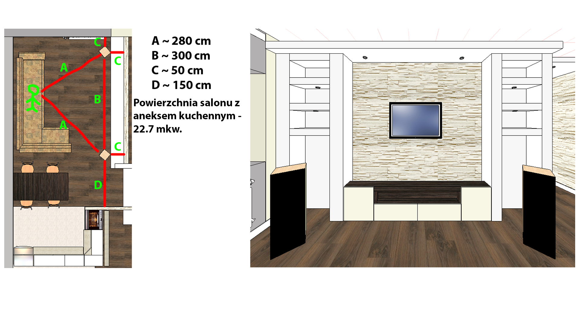

Krzysiek_J #1 Napisano 7 września 2015 Witam, chciałbym Was prosić o pomoc w złożeniu zestawu stereo. Słucham przeważnie rock'a, "lżejszego"metalu i czasem pop'u. Głównie muzyka pokroju Metallica, Staind, Dream Theater, Pink Floyd itd. Zestaw chciałbym także z czasem podłączyć pod TV (wyłącznie do filmów i koncertów). Chciałbym zmieścić się w granicy 1500 zł (wzmacniacz + kolumny + odtwarzacz CD plus oczywiście kable). Załączam także schemat pomieszczenia gdzie będzie stał zestaw. Chciałbym by dało się rozróżnić poszczególne instrumentu, na niskich tonach raczej mi nie zależy. Z góry dzięki za pomoc Odpisz, cytując Udostępnij ten post Link to postu Udostępnij na innych stronach

Angel #3 Napisano 7 września 2015 Misiek x, dałeś dobrą propozycję, chociaż można pewnie wybrać coś lepszego, używanego. Jednak.Poza tym nawet używana elektronika zestawu Yamaha MCR-750 plus lepsze monitory już dadzą słyszalnie lepszy dźwięk.Lepszy da jakiś model z odtwarzaczem CD.Ale to już założyciel wątku musi zdecydować, czy woli zestaw typu Yamaha ze wszystkimi gadżetami, czy też czyste stereo.Bez przyległości ale lepszy dźwięk.Krzysiek_J, co do ustawienia kolumn, to lewa ściana będąc bliżej może podbarwiać dźwięk, przesuwać scenę stereo w prawą stronę.Można by kolumny przesunąć maksymalnie w prawą stronę. Ale pewnie telewizor już zawieszony na ścianie i meble symetrycznie rozmieszczone?Druga opcja, to zmniejszenie rozstawu kolumn z 300 do 280 cm. Będzie ciut większa odległość od lewej ściany i bliżej będzie do zasady zachowania trójkąta równobocznego. Poza tym za kolumnami a szczególnie za Twoją głową oraz obok lewej kolumny, na ścianie dałbym jakiś silnie tłumiące panele. Na podłodze między kolumnami a Twoim miejscem odsłuchowym jakiś gruby dywanik. To są sprawy akustyki, jeśli wiesz o czym piszę. Jeśli nie wiesz, to napisz do mnie na PW i podaj adres mailowy a prześlę Ci pakiet materiałów o akustyce i ustawianiu kolumn. Odpisz, cytując Udostępnij ten post Link to postu Udostępnij na innych stronach
Krzysiek_J #4 Napisano 7 września 2015 Dzięki za pomoc, czytałem trochę o MCR-750 i nawet mi się podoba, musiałbym tylko tego posłuchać na żywo. Z drugiej strony nie są mi potrzebne "bajery" typu youtube itp. Podobno też dosyć wolno działa ten zestaw i czasem może się przyciąć (wnioskuję po opiniach użytkowników). Czy w tej kwocie dałoby się złożyć coś, co grałoby znacząco lepiej od zaproponowanego zestawu? Jeżeli nie, to chyba zdecydowałbym się na MCR-750 + ewentualnie inne monitory. Niestety meble już mam rozmieszczone i ciężko będzie cokolwiek przestawić:/ Co do podłogi to mam dosyć gruby dywan i chyba będzie ok, Nie mamy w mieszkaniu zasłon, ale z czasem o tym pomyślę, ponoć też sporo dają. Mogę przesunąć kolumny żeby zasada trójką równobocznego była zachowana. Gorzej będzie z panelami tłumiącymi:/ Musze poszukać czegoś co mogłoby takie panele zastąpić i ładnie by się wkomponowało w wystrój mieszkania. Odpisz, cytując Udostępnij ten post Link to postu Udostępnij na innych stronach
