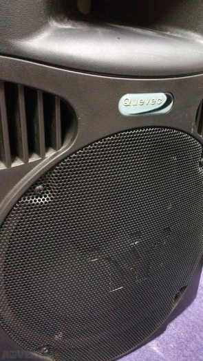

Witam, posiadam dwie kolumny z za granicy, ciezko je znalesc w internecie model: MUSICSON QC-15 (sa one estradowe chyba) moc minimalna 500w moc maxymalna 1000w.
Obecnie graja mi w malym pomieszczeniu podlaczone do wierzy przez AUX, sa glosne ale z powodu braku wzmacniacza maja dosc plaski bass.
Wpadlem na pomysl zeby zrobic z glosnika niskotonowego zrobic osobna skrzynie basowa, wyjalem wiec glosnik i znalazleem go w internecie oto on: http://www.audioval.com/index.php?route=pr...product_id=1420
I teraz pytanie, czy kupujac wzmacniacz, robiac skrzynie bass-reflex pod ten glosnik bedzie on w miare dobrze gral? Glosnik jest duzy 38cm i pytanie jakie parametry skrzynki i otwor bass-reflex beda najlepsze dla tego glosnika?
Ew moge uzyc takiego samego glosnika z 2 kolumny i zrobic 1 duza skrzynie basowa co o tym myslicie? Nie mam pojecia jak zagraja te glosniki pod wzmacniaczem ale na samym radio maja spora moc icon_wink.gif
Zdjecia kolumny w zalaczniku.

Niestety budowa subwoofera na tym przetworniku to kiepski pomysł, jest to głośnik szerokopasmowy, w kolumnie, fabrycznie zapewne posiada odpowiednią zwrotnicę aktywną, która pozwala mu na bezpieczną i skuteczną pracę w zakresie częstotliwości na jakim pracuje przetwornik.
Kolumny te są zestawem aktywnym, wzmacniacz znajduje się wewnątrz nich, to co udało ci się uzyskać z nich już uzyskałeś, nie sądze abyś samodzielnie był w stanie poprawić ich parametry, dodatkowo nie uda się z nich wycisnąć więcej tonów niskich.
