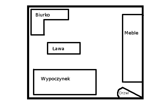

Przesyłam pogolądowe zdjęcie mojego pokoju. Z tymi odległościami od ścian to od ściany tylnej jak najbardziej mogły by stać odsunięte o te 50cm. Myślałem o tym żeby były po bokach biurka a że jest narożnikowe to wypadało by mniej więcej w połowie ściany.
Bardziej myślałem o podłogowych ale liczę na Twoją pomoc bo nie miałem z tym nigdy doświadczenia i nie wiem co lepsze icon_smile.gif
Link do komentarza
Udostępnij na innych stronach
Czy dobrze rozumiem? Chcesz przesunąć biurko na środek ściany a kolumny postawić po obydwu jego bokach?
Gdyby to było zwykłe biurko, byłoby nieźle. Tu wystająca część trochę psuje zamysł.
Ale chyba nie ma lepszej opcji, jeśli chcesz mieć jako takie rozstawienie kolumn.
Ciekawe jak by to wyszło z odległością od ścian bocznych, bo to by było nawet ważniejsze niż odległość od tylnej.
Nie wiem jak wysokie jest biurko, ale chyba w tej sytuacji lepsze w ustawieniu i do tego pokoju byłyby kolumny podstawkowe.
Poczytaj to, jeśli nie znasz. Będziesz wiedział o co mi chodzi: http://waldemar.katowice.pl/audio1.htm
Jak to wszystko widzisz?
