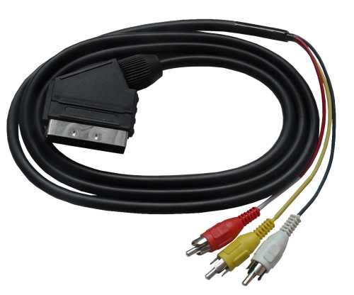

Shivver #3 Napisano 30 marca 2016 Cytat Spróbuj zastosować kabel euro-cinch albo kupić DAC i kablem cyfrowym połączyć go z TV (wyjście SPDIF), a dwoma cinchami do wzmacniacza.Pozdrawiam Masz na myśli taki kabel:Myślisz że będzie przez to szedł dobry dźwięk?DAC jest lepszym rozwiązaniem? Jeżeli tak to jaki w przystępnej cenie żeby w miare to brzmiało i wykorzystywało potencjał Cambridge Audio AM10 i Monitor Audio BX10?Dzięki wielkie za odpowiedź. Odpisz, cytując Udostępnij ten post Link to postu Udostępnij na innych stronach
RoRo #4 Napisano 30 marca 2016 Tego typu kabel euro-cinch, ale zdecydowanie powinien być lepszej jakości.Jako minimum to np. taki Belkin za 39.99złhttp://allegro.pl/belkin-series-pureav-3-x...6068053294.htmlTylko trzeba się upewnić, ze sygnał idzie we właściwą stronę tj. od euro w stronę cinch.Jeżeli nie wiadomo, to trzeba kupić dwukierunkowy, czyli euro-6cinch.Poza tym sprawdź w instrukcji TV czy złącze euro w TV jest dwukierunkowe.Niedrogi DAC może być bardziej uniwersalnym rozwiązaniem, szczególnie jeśli kupisz taki z wejściem USB i chciałbyś podłączyć również komputer .Pozdrawiam Odpisz, cytując Udostępnij ten post Link to postu Udostępnij na innych stronach
Shivver #5 Napisano 30 marca 2016 (edytowany) Pewnie głupie pytanie, ale Euro-Cinch x3 ma wtyki biały czerwony i zółty, ja we wzmacniaczu nie mam miejsca na ten żółty, ale rozumiem że nie ma potrzeby gdyż żółty przesyła video?A coś takiego http://allegro.pl/hama-video-adapter-scart...5811771171.html i do tego podłączyć to cinchami x2 (red/white) do wzmacniacza?Jeżeli DAC to jaki żeby dobrze i w miarę tanio rozwiązać sytuację? Edytowano 16 kwietnia 2016 przez RoRo Odpowiadając na post bezpośrednio po nim nie ma sensu cytowac go w całości. Odpisz, cytując Udostępnij ten post Link to postu Udostępnij na innych stronach
RoRo #6 Napisano 30 marca 2016 Zgadza się-żółty kolor wtyku/gniazda to wizja.Taki przełącznik od biedy moze być-ale lepiej kupić taki, który ma przełącznik kierunku sygnału (do euro - czy od euro). Ty potrzebujesz od euro, a ten z linku to ma chyba nieprawidłowy kierunek rzeływu sygnału.Co do DAC- to jak nie podasz kwoty to trudno coś polecić. Najtańsze urządzenia to ok.200zł, a lepsze to 500-1000zł. To zależy czy potrzebujesz jedynie podłączyć TV, czy będziesz rozbudowywał system (np. o komputer albo CD/wykorzystując przetworniku w DACu zamiast przetwornika w odtwarzaczu).PozdrawiamPS. Porządny przetwornik DAC to już raczej koszty 1000-3500 zł (oczywiście więcej też można wydać). Odpisz, cytując Udostępnij ten post Link to postu Udostępnij na innych stronach
