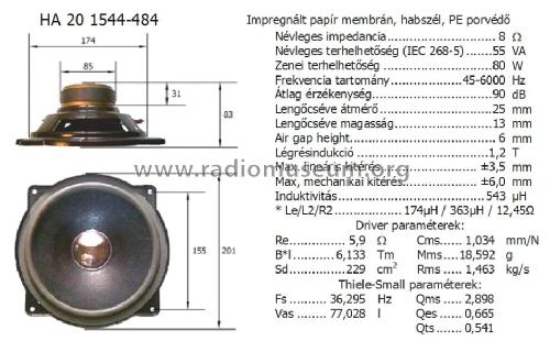

Wymiary zewnętrzne głośnika niskotonowego są takie, jak na tym zdjęciu .
Wymiary (podane w milimetrach) zaznaczyłem na tym rysunku: . Średnica powierzchni na dolny resor wynosi max 120mm, a minimalnie 105mm (średnica dolnego resora musi mieścić się w tym przedziale). Szukałem gotowych (posklejanych) zestawów naprawczych, ale te od Tonsil GDN 20/50 i 20/40 nie pasują (przeważnie mają cewkę 8ohm i za mały dolny resor), a o innych modelach ciężko znaleźć informacje na temat wymiarów (np. dolnego resora). Proszę o pomoc w doborze elementów do regeneracji tego głośnika (potrzebuję: membranę, kopułkę, górne zawieszenie membrany, resor, cewkę, Karkas cewki).
Mam również dwa głośniki niskotonowe (takie same jak wyżej opisane), w których uszkodzone są tylko górne zawieszenia. Również nie wiem jakie wybrać. Średnica membrany wynosi 157mm. Średnica powierzchni na górne zawieszenie wynosi max 195mm, a minimalnie 175mm (średnica górnego zawieszenia musi mieścić się w tym przedziale). Czy np. takie zawieszenie będzie dobre? Proszę o pomoc w doborze górnego zawieszenia do tych dwóch głośników.
