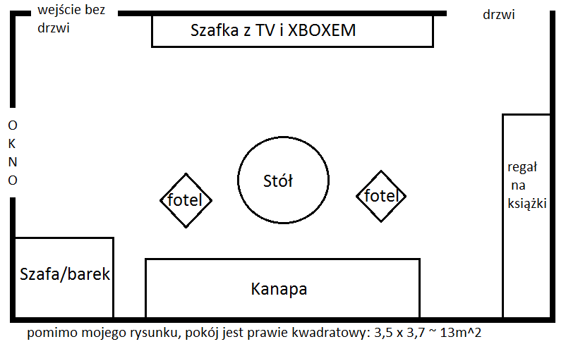

Dzień dobry!
Z góry zaznaczam, że jestem totalnym laikiem.
Kupiłem ostatnio amplituner Denon 435R, a teraz szukam do niego głośników.
Za radą kumpla, mój wzrok padł na Tonsile. Czy takie głośniki będą odpowiednie do mojego amplitunera? Jeśli nie, to jakie ewentualnie kupić?
Dodatkowo planuję do nich dokupić kable Prolink Exciusive Cinch-cinch i cinch-jack.
Oraz kable głośnikowe. Mam 8 metrów, lecz jest to za mało, więcteż będę musiał dokupić.
Planowałem wydać około 300PLN, lecz ostatecznie chciałbym wyrobić się w 500PLN.
Mój pokój ma 12m2, głównie słucham rapu oraz jakiegoś Eskowego ścierwa oraz chciałbym podłączyć amplituner do Xboxa i TV.
W załączniku rysunek

Cześć. W takim ustawieniu kolumny (oczywiście szukasz kolumn a nie samych głośników?) będą pewnie obok szafki RTV. Jak je ustawić narysowałem. To czerwone prostokąty. A czerwony owal, Ty jak siedzisz i słuchasz.
Szafkę trochę przesunąłem w lewo, by zmieściły się kolumny. Ale i tak musiałyby one stanąć na standach (używane solidne ze 200 - 300 zł) jeśli byłyby to kolumny podstawkowe. A podłogowych nie za bardzo widzę w tak małym pokoju. Chyba, że naprawdę nieduże?
Co o tym myślisz.
Na rysunku pokazałem jeszcze ustroje mocno pochłaniające dźwięk ( zielony zygzak za Tobą oraz na boku szafy.
Jeśli regał z książkami jest odkryty (bez drzwi), to książki są doskonałymi ustrojami akustycznymi. Po przeciwnej stronie koło okna dla równowagi duże rośliny o gęstym listowiu dla rozpraszania dźwięku. Okno na czas odsłuchów dobrze by było zasłaniać grubą, mocno pofałdowaną zasłoną/kotarą. Na podłodze dobrym rozwiązaniem byłby dywan (niebieski prostokąt na rysunku) albo wykładzina. Stół i krzesła w trójkącie odsłuchowym, to niestety wrogowie dobrego dźwięku. Przeszkadzacze. Powinny się znaleźć poza tym trójkątem. Zresztą poczytaj:
Co o tym myślisz.
Pomysł ze standami mi się bardzo podoba, więc jak najbardziej się zgadzam.

Podsumowując: dywan zakupię, jeden regał z książkami jest "odsłonięty", drugi niestety w szkle. Dodatkowo (czego nie było na rysunku) nad szafką RTV jest "szafka". Ale to raczej nie ma żadnego znaczenia.
Pod oknem jest kaloryfer, więc kwiatki raczej odpadają. Zasłony też będą odpowiednie.
Ogólnie dziękuję za tak obszerną i dokładną odpowiedź a zarazem ubolewam, że nie umiem bardziej określić "moich oczekiwań".

Z akustyką, to naprawdę poważna sprawa. Potraktuj ją z uwagą, to ona odwdzięczy się dobrym dźwiękiem. Nawet z niedrogiego zestawu.
Co do dywanu, to chodziło mi o niebieski kolor na rysunku (już poprawiłem) a nie, że masz kupić niebieski icon_wink.gif
Ale mam nadzieję zrozumiałeś. Zasłony jak najbardziej pożądane. A jeśli nie możesz dać roślin, to trudno.
Za głową i na boku tej szafy, na wysokości uszu daj coś jednak. Siedzisz zbyt blisko ściany i tej szafy. Dźwięk będzie się odbijał i zniekształcał przekaz. Może tam być płytka półka z książkami, gruby kilim/arras, makata/plecionka itp. coś co przełamie twardą płaszczyznę ściany lub szafy, pochłonie albo rozproszy dźwięk.
Stół i krzesła bardzo tam brużdżą, ale jeśli nie możesz ich usunąć na bok?
Zresztą czytałeś o podstawach akustyki, to wiesz jak to ma wyglądać. Zrobisz co możesz.
