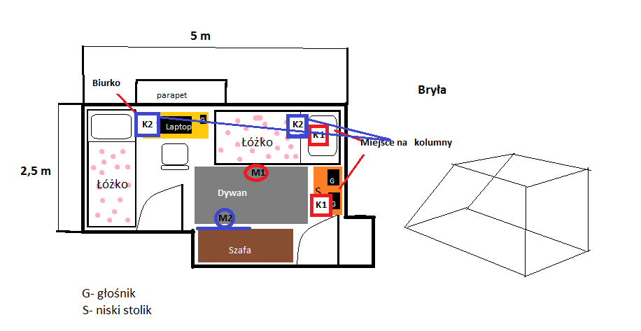

Co do pokoju, to Twoja propozycja rozstawienia kolumn nie jest dobra. Za wąsko. Popatrz na moje propozycje. Oczywiście trzeba by te kolumny postawić na wysięgnikach (oddalających je od ściany tylnej). Stabilnych i sztywnych,.oraz wynoszących kolumny na taką wysokość, abyś Ty siedząc miał głośniki wysokotonowe na wysokości swoich uszu.
Masz dwie pozycje (propozycje) ustawienia kolumn (K1 i K2) i miejsca odsłuchowego (M1 i M2). Za miejscem M2 trzeba by na szafie nakleić (przykręcić) albo postawić przed drzwiami panel mocno pochłaniający dźwięk. Dlaczego? Dowiesz się z materiałów o akustyce.
Jeśli coś jest niejasne, pytaj.

Jeszcze prosiłbym o poradę o miejsce na kolumny. Na rysunku dołączam moją propozycje ustawienia kolumn oraz miejsce odsłuchu. Kolumny miałyby się znaleźć przy pochylonej ścianie, czy taka ściana nie będzie miała negatywnego wpływu na dźwięk ?
f1angel, zaproponowałeś umiejscowienie kolumn na ścianie z oknem (kolor niebieski), zastanawiam się jednak czy miejsce odsłuchu nie znalazłoby się zbyt blisko ściany, ponieważ odległość między szafą a ścianą wynosi ok. 2 m. Te rozwiązanie jest chyba najlepsze, ponieważ na tej ścianie jest największa symetria, ściany boczne mają spady od dachu (bryła pokoju, jaką narysowałem wcześniej nie uwzględnia tego), są te same odległości do ścian . Dla rozjaśnienia zrobiłem rysunek tej ściany.

Grundig Box są dobrymi kolumnami w tej cenie. A jeśli jeszcze Ci się podobają, to super. Ale jak się domyślasz mają one swoje wymagania.
Kolumny wiesz, że najlepiej postawić na solidnych standach, by głośniki wysokotonowe znalazły się na wysokości Twoich uszu. Ale to wiesz jeśli czytałeś materiały o akustyce.
Tak, masz rację w jednej z moich propozycji z tyłu za kolumna znalazłoby się okno. Ale można je przecież na czas odsłuchu zasłonić ciężką, pofałdowaną kotarą a na oknie postawić roślinę o gęstym listowiu.
Ale i tak to jest lepiej niż jeśli kolumny stoją zbyt blisko ścian bocznych. Będziesz miał kiepską scenę stero wszerz a także spore odbicia dźwięku.
Nawet jeśli dalej postawisz kolumny, to i tak najlepiej gdy dasz w miejscach pierwszych odbić mocno pochłaniające dźwięk materiały (panele akustyczne). No odległość z tyłu jest jak widzę dobra.
Jeśli odległość głośników wysokotonowych będzie choć 50 cm od skosów na suficie, to powinno być ok. I tak zresztą w pobliżu kolumn dobrze by było nakleić/przykęcić jakieś panele pochłaniająco/rozpraszające.
Tak, tylko dla próby możesz przykleić na grube kartony papierowe wytłoczki po jajkach i zamocować w newralgicznych punktach. Posłuchasz a później zdejmiesz i znów posłuchasz. Zauważysz sporą różnicę w jakości dźwięku, gwarantuję Ci.
