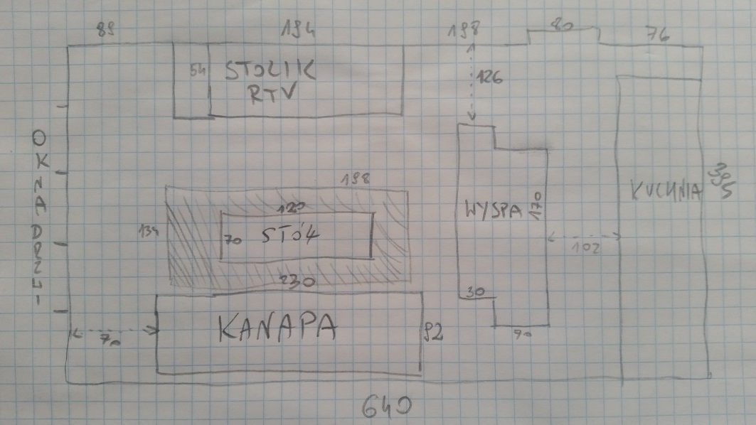

Scorp #5 Napisano 19 października 2016 Dzieki za odpowiedz.Co do jakosci dzwieku - na oknach (wlasciwie wielkich drzwiach) wisza kotary, wiec tutaj problemu nie bedzie. Stolik jest na szczescie dosyc niski, wiec, mam nadzieje, w mniejszym stopniu bedzie zaklocal jakosc dzwieku. Nad wyspa jest jeszcze duzy okap - nie wiem czy to dobrze czy zle. Natomiast masz absolutna racje co do miejsca za kanapa. W tej chwili nic tam nie wisi i w pokoju robi sie echo, nawet przy glupiej rozmowie. Powieszenie zwyklego obrazu zalatwi sprawe?O tym DACu to istotna informacja - sam nie wiedzialem jak wyglada podlaczenie pod tv. O Dali naczytalem sie sporo dobrego na tym forum i jest duza szansa ze rzeczywiscie beda mi odpowiadac. Odpisz, cytując Udostępnij ten post Link to postu Udostępnij na innych stronach

Scorp #7 Napisano 19 października 2016 @S4Home: bardzo chetnie - o ile macie oddzial we Wroclawiu lub okolicy Dalej sie raczej nie wybiore, bo i tak wszystko robie w tajemnicy przed zona Edyta dodaje, ze troche poczytalem i rzeczywiscie bedzie problem z sensownym rozmieszczeniem kolumn i ich prawidlowa praca :/ Tyle ze, tak naprawde, niewiele bede mogl z tym zrobic :/ Odpisz, cytując Udostępnij ten post Link to postu Udostępnij na innych stronach
Angel #8 Napisano 19 października 2016 No cóż. Z akustyką i ustawieniem kolumn będziesz musiał sobie poradzić. Zazwyczaj najlepiej jest jak otoczenie lewej i prawej kolumny jest jednakowe, począwszy od odległości a skończywszy na rodzajach materiałów (pochłanianie, rozpraszanie itp.)Za kanapą na pewno dobrze coś umieścić. Świetna i naturalna byłaby półka lub regał typu kratka, dość płytki ale taki, by mógł pomieścić sporo książek, płyt, bibelotów. Czyli coś co pochłania i rozprasza dźwięk.Obraz na płótnie (oczywiście bez szkła ) jest lepszy niż nic. Albo by to był zbiór 4, czy więcej mniejszych obrazków. Najlepiej aby był duży a rama była głęboka, by można pod spód włożyć luźno upchaną wełnę owczą. Można i sztuczną, mineralną, ale trzeba zabezpieczyć przed pyleniem. Dobra jest wełna Isover PT 80. Są pewnie i inne, nowsze wynalazki. Trzeba by poszukać.Co do paneli akustycznych, to popatrz na te w linku. Może coś Cię zainspiruje?https://www.google.pl/search?q=ustroje+akus...an7ADEQ_AUIBigBI spróbuj pokazać na rysunku jak zamierzasz ustawić kolumny, bo to może też przesądzić o typie ich konstrukcji jaką ew. można Ci będzie polecić. Ale bez sensownego ustawienia kolumn raczej nie ma co marzyć o dobrym dźwięku. Oczywiście jakoś tam będzie grało. Ale bardziej ze wskazaniem na "jakoś". Odpisz, cytując Udostępnij ten post Link to postu Udostępnij na innych stronach
Scorp #9 Napisano 19 października 2016 No niestety - zdaje sobie z tego sprawe. Niestety pole do manewru i udziwnien jest niewielkie - mieszkanie jest nowiutkie i nawet z samym ustawieniem sprzetow niewiele da sie zrobic, bo po prostu nie ma jak :/ W zwiazku z tym kolumny musze ustawic po obu stronach drewnianego stolika rtv (stolik kawowy tez jest drewniany, masywny - ale niski). Jedynie kanape lub stolik rtv mozna przesunac w bok o kilka (kilkanascie) cm.Na scianie powiesze jakis tryptyk na plutnie - moze rzeczywiscie uda sie cos jeszcze za niego wcisnac. W przyszlym roku chcialem tez wykleic sciane za tv ozdobnymi cegielkami. Odpisz, cytując Udostępnij ten post Link to postu Udostępnij na innych stronach

Scorp #12 Napisano 20 października 2016 @f1angel: No ja bym to widzial w ten sposob. Ten moj rysunek nie do konca odzwierciadlal odleglosc stolika rtv od wyspy, wiec dodalem jeszcze prawdziwe odleglosci. Moze udaloby sie w ten sposob? Zawsze moge tez przesunac stolik rtv i kanape w lewy lub prawo. Inaczej raczej sie nie da :/ Odpisz, cytując Udostępnij ten post Link to postu Udostępnij na innych stronach
S4Home #13 Napisano 21 października 2016 Plus to że kolumny są oddalone od tylniej ściany. Minus że jedna stoi w przejściu i ma blisko wyspę. Jakiej wysokości jest ta wyspa.Kolumny na wysiegnikach? To dobra opcja jako tło muzyczne albo kolumny efektowe, nie jako fronty do muzyki. Stojaki owszem ale to nie zmienia sposobu ustawienia względem podlogowych.Ok to kolejna najlepsza z opcji. Posłuchaj jakiś modeli te które najbardziej ci przypadną weź do domu na wypożyczenie i wlasnousznie ocenisz czy nie ma złej akustyki. Możemy Ci wysłać jakieś kolumny podłogowe. Nie podejdą odeślesz.Zmyslne masz to pomieszczenie więc raczej to sprawdź. Odpisz, cytując Udostępnij ten post Link to postu Udostępnij na innych stronach

Scorp #15 Napisano 22 października 2016 Wyspa ma wysokosc 90cm. Swiatlo przejscia (na chwile obecna) miedzy stolikiem rtv a wyspa to 120cm. Jakiej wielkosci (w podstawie) sa zazwyczaj takie kolumny? Odpisz, cytując Udostępnij ten post Link to postu Udostępnij na innych stronach

S4Home #17 Napisano 22 października 2016 f1angel nie wiem czy to zła czy dobra opcja bo nie widzeniem takowych. Owszem jako efektowe, czy w barach czy sklepach zdążało nam się robić takie pod tło. Zaciekawiłeś mnie tym. Masz jakieś fotki tego? Albo namiary na takie uchwyty?Wyspa 90 cm blokuje kolumnę. Czyli jedna kolumna będzie w rogu bez rogu Będzie miałą swobodę oddychania, ale jednak będzie pomiedzy ścianami. Może grać głośniej niż ta druga.Czy na wyspę możesz nakleić / przymocować jakieś absorbery? Odpisz, cytując Udostępnij ten post Link to postu Udostępnij na innych stronach
Scorp #18 Napisano 23 października 2016 O absorberach na wyspie juz myslalem - moze uda sie cos z tym zrobic. Jest juz jednak jeden plus - zamowilismy wczoraj piecio-czesciowy obraz na sciane za kanapa. Jak przyjedzie, to przy powieszeniu sprobuje go jeszcze dodatkowo wytlumic.We wtorek lub srode chcialbym sie przejechac do ktoregos z salonow audio we Wroclawiu i czegos posluchac. Odpisz, cytując Udostępnij ten post Link to postu Udostępnij na innych stronach
