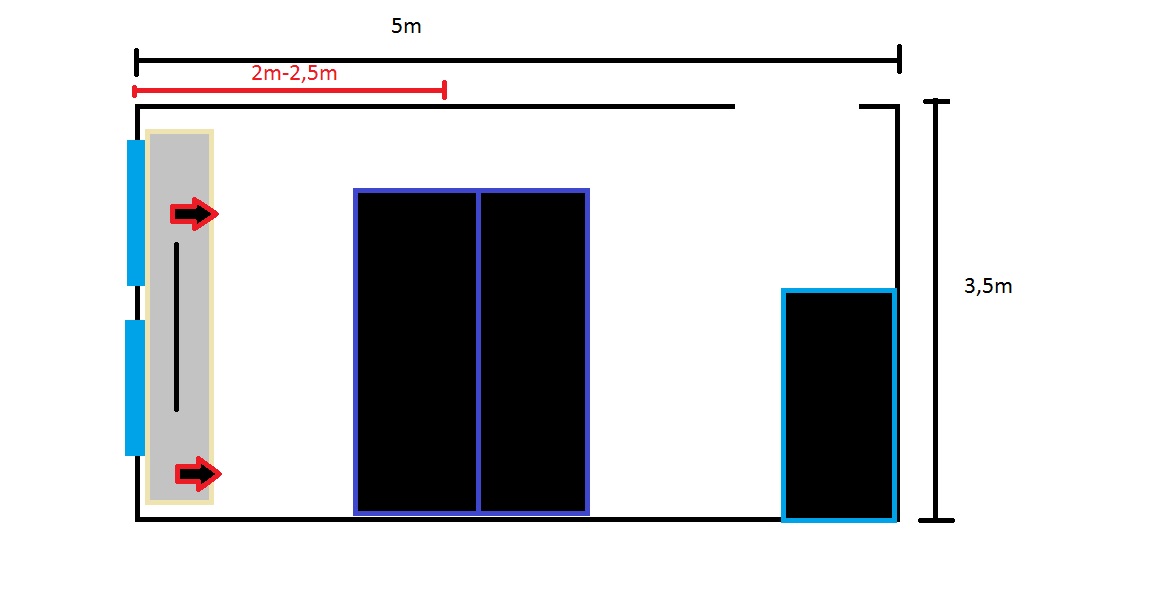

Pokój 5x3,5m ~18m^2
układ jak na obrazku, tak wyobrażam sobie najbardziej optymalne ulożenie, jedynym obiektem który jest nieruchomy to szafa zilustrowana jako czarny obiekt z niebieskim konturem w prawym dolnym rogu. środkowy element to miejsce odsłuchu "kanapa" jakieś 2m od okien oznaczonych po lewej stronie -2 niebieskie prostokąty.
