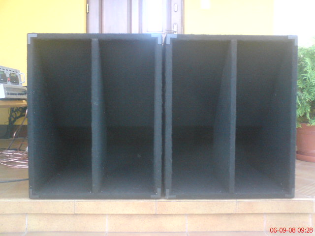

Wstęp- (odwrotki).Pierwsze plany a ten temat powstały już w zeszłym roku kiedy to zafascynował mnie 12'' stx 30/200/8AE. Od razy wziąłem się za ten projekt i przestudiowałem go wszerz i wzdłuż . Zadaniem tej rodzaju obudowy jest aby uzyskać często trudne częstotliwości (poniżej 100 Hz).Myślę że moja obudowa spełnia wymagania max oddawane przez te różnego rodzaju przetworniki o niskich częstotliwościach.
KOSZTORYS- Płyty 180mm kosztowały mnie ( wycinanie w "NOMI" + koszty za ścinki) razem -130zł
-wkręty, kleje -20zł
-materiał obiciowy -100zł (allegro)
-narożniki, uchwyty ,gniazda - 50zł
-głośniki-razem- 350zł
MONTAŻ i PRACA- Pierwszym krokiem jest chyba odrysowanie wszystkich elementów na 2 głównych bokach , kolejnym etapem jest nawiercanie otworów, klejenie i skręcanie z dociskami. Są to moje pierwsze odwrotki i rozłożyłem prace na kilka dni.Wszystkie indywidualne niedociśnięcia zostały dokładnie zaklejone (silikonem i klejem" vicol").
Wrażenie Odsłuchowe- pięknie stuka z wylotu z początku na słabym wzmacniaczu , ładnie przenosi już w granicach 40-60 Hz ,w tym pasmie czyje się najlepiej więc polecono mi crossover . Nadszedł ten dzień wydarłem to na pole i co zaskoczenie coś pięknego oddaliłem się na około 500m i było je słychać na trochę zatłoczonej krajówce A4. Sprawdzałem je także na 200 W (rms) i po prostu są pancerne nie chciały się poddać. Darły się okropnie a co najważniejsze jestem zadowolony bo uzyskałem to o co naprawdę mi chodziło !!!!!! Bas jest czysty i po prostu czuć estradę.
Wniosek i informacje- Jestem zadowolony i czekam na opinie innych użytkowników posiadających o wiele wiele większą wiedzę niż ja ! icon_biggrin.gif
