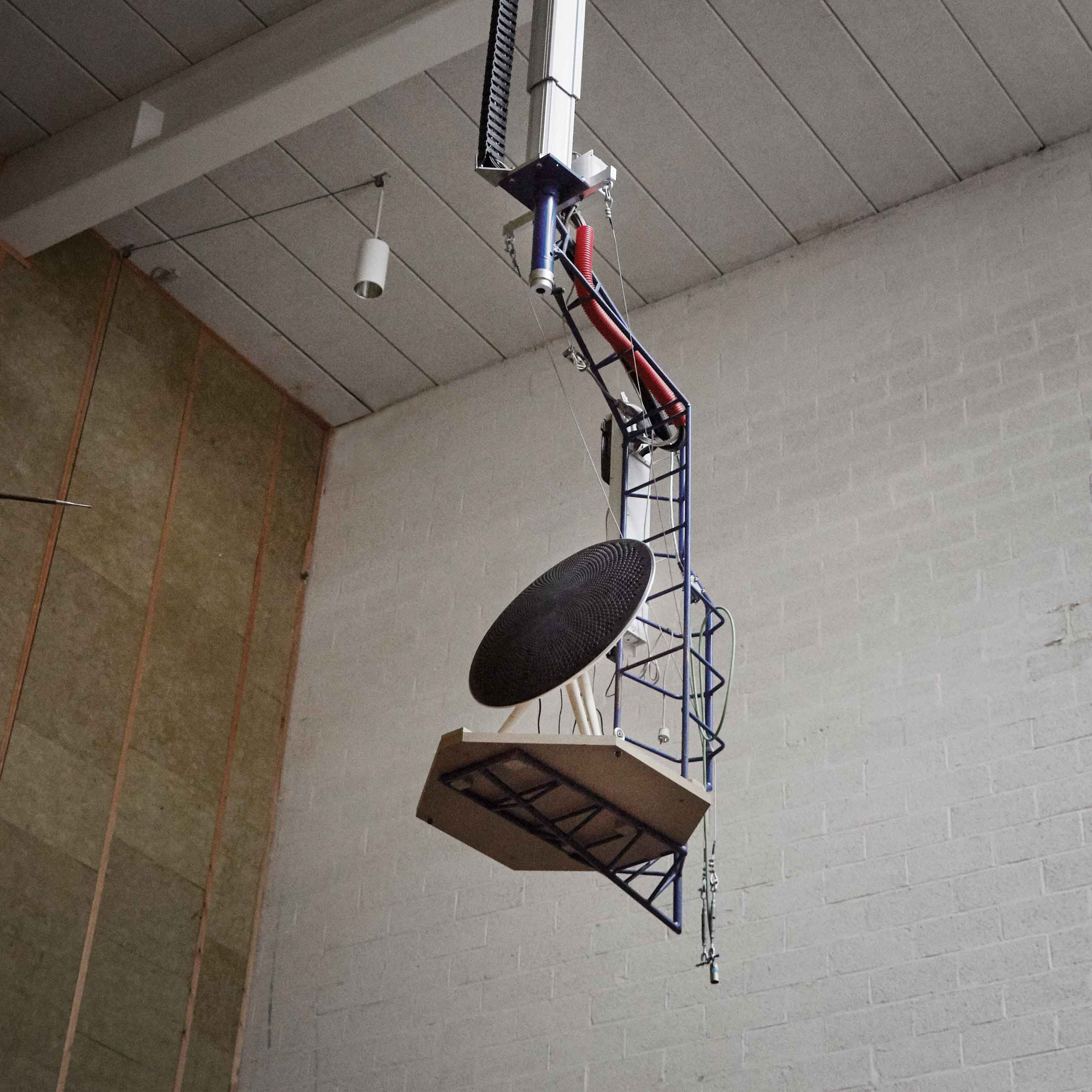

Jupiter Dynaudio nie ma klinow ale ma cos czego nie opatentowal nikt.
I nie chodzi tylko o slynnego robota, ktory moze pracowac w promieniu 360stopni ale właśnie o pomieszczenie!
Kostka 13metrow w kazda strone. Ej chwila. Podobno kwadrat to najgorszy z mozliwych pokoi. Wiadomo te mody...! Czyżby???
W kwadracie sa silne mody tej samej czestotliwosci a dla Jupitera to po przeliczeniu ok 25-26hz. W tymże kwadracie. Ale wezmy teraz pod uwage jedną kwestie. Korektor parametryczny wycinajacy ( nie obnizajacy ale wycinajacy) pasmo super modu pomieszczenia plus ewentualnie harmoniczne tonu podstawowego. Co otrzymujemy? Czyzby idealny "room" :) i to bez klinów.
Idac tym tropem pokój odsluchowy o niechcianych wymiarach 5x5x2.5 metra plus parametryczny wycinajacy pasmo moze dac genialne efekty....
hmm... tu by sie mógł wypowiedziec Bartek na temat "srogich pigół" :)

Napisano (edytowany)
42 minuty temu, Kubakk napisał:
@Kraft obadaj filmik , chyba brałeś pod uwagę odsłuch focala , bardzo dobrze opisane brzmienie , spasowanie itd.
Kurde, jakby opisywał Bowersy 706, które niedawno testowałem.  Opis pasuje toczka w toczkę.
33 minuty temu, Chyba Miro 84 napisał:
i to bez klinów.
Kliny nie są potrzebne, bo pomieszczenie jest tak duże, że pomiar kończy się zanim do mikrofonów dotrze dźwięk odbity od ścian. Nawet bez klinów mierzony jest tylko dźwięk bezpośredni.
