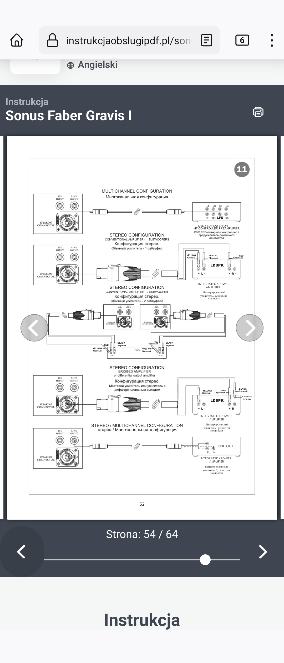

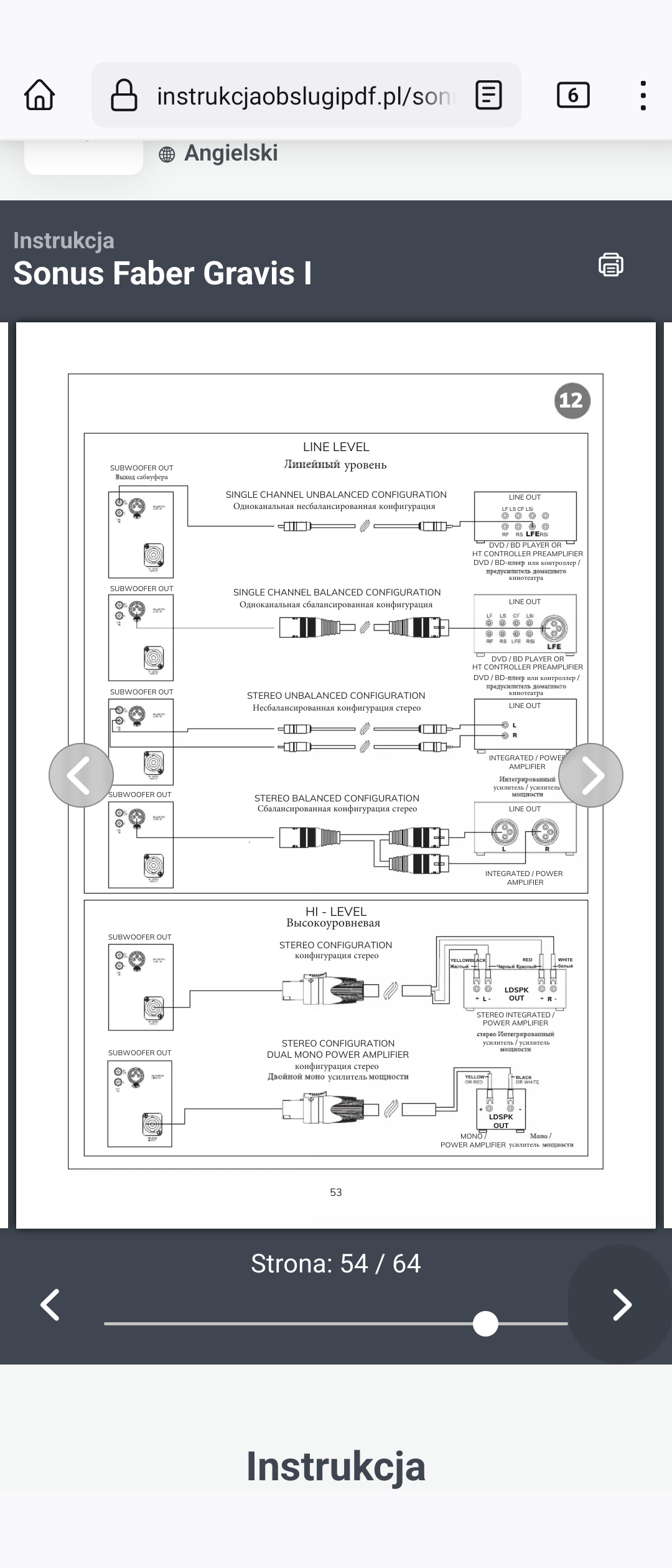

  1. Dzień dobry. Proszę Państwa o radę w następującym zagadnieniu. Mam kolumny głośnikowe Sonus Faber Concertino Domus podstawkowe + wzmacniacz Atoll in 50 Signature + CD Atoll in 50 Signature. Zamierzam dokupić do tego subwoofer Sonus Faber Gravis 1. Wzmacniacz na dwa wyjścia pre-out. Nie ma subwooferowego. Pytanie, jak podłączyć subwoofer, który ma pojedyncze lfe (odpada bo na być w stereo,) , pojedyncze linę input oraz wyjście speakon connector. Wg instrukcji obsługi subacproducent do stereo zaleca chyba połączenie z wtykiem speakon, tylko z drugiej strony są trzy przewody więc jak to podłączyć do wzmacniacza? Czy może być po prostu przewód Y podpięty pod pojedyncze wyjście Linę Input i do wzmacniacza RCA x2 (tylko dlaczego w subwooferze jest pojedyncze a nie podwójne RCA)? Z góry dziękuję za pomoc.
  2. [url=https://obrazki.elektroda.pl/4310797400_1681201355.png][img]https://obrazki.elektroda.pl/4310797400_1681201355_thumb.jpg[/img][/url]
