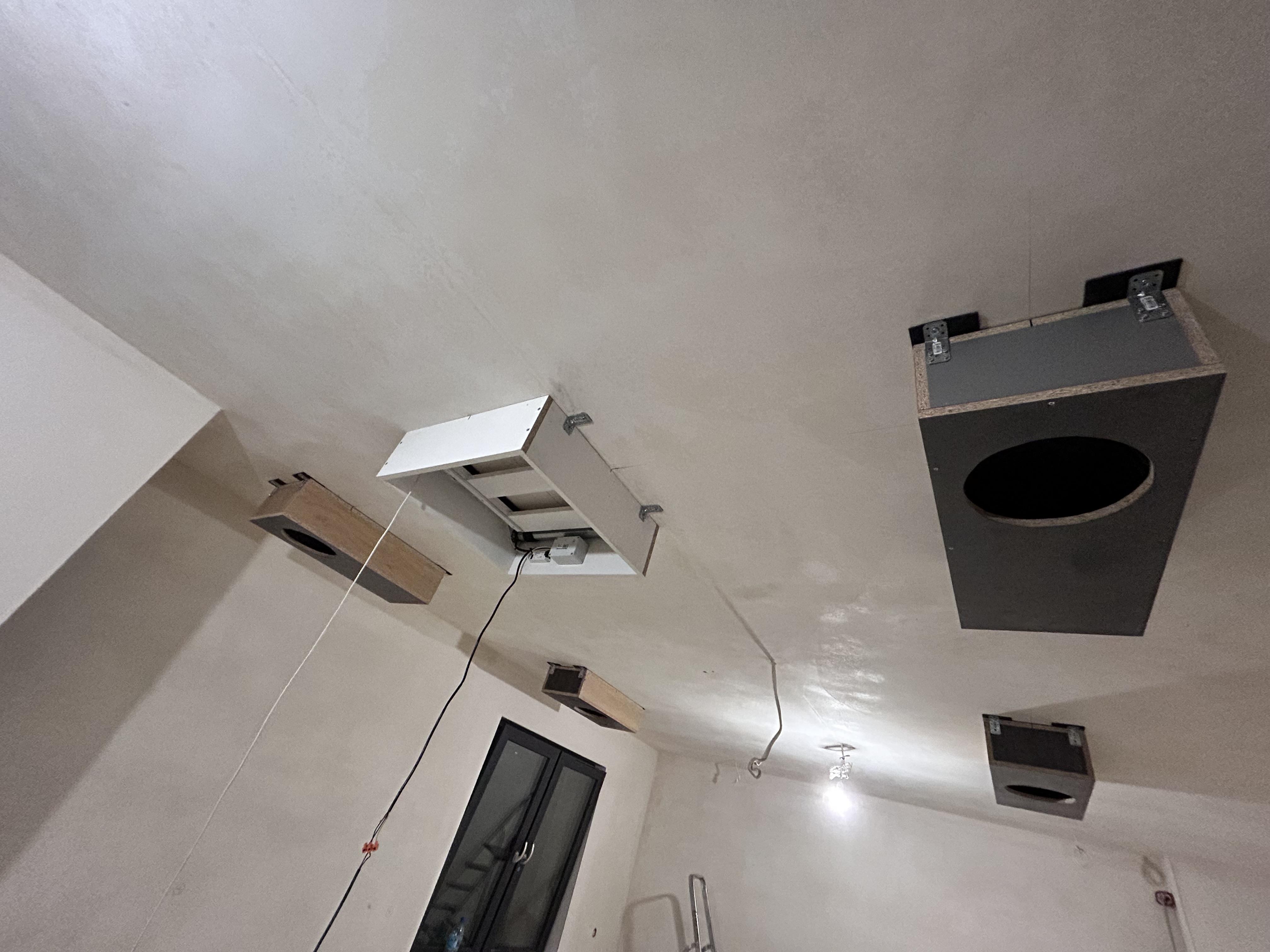

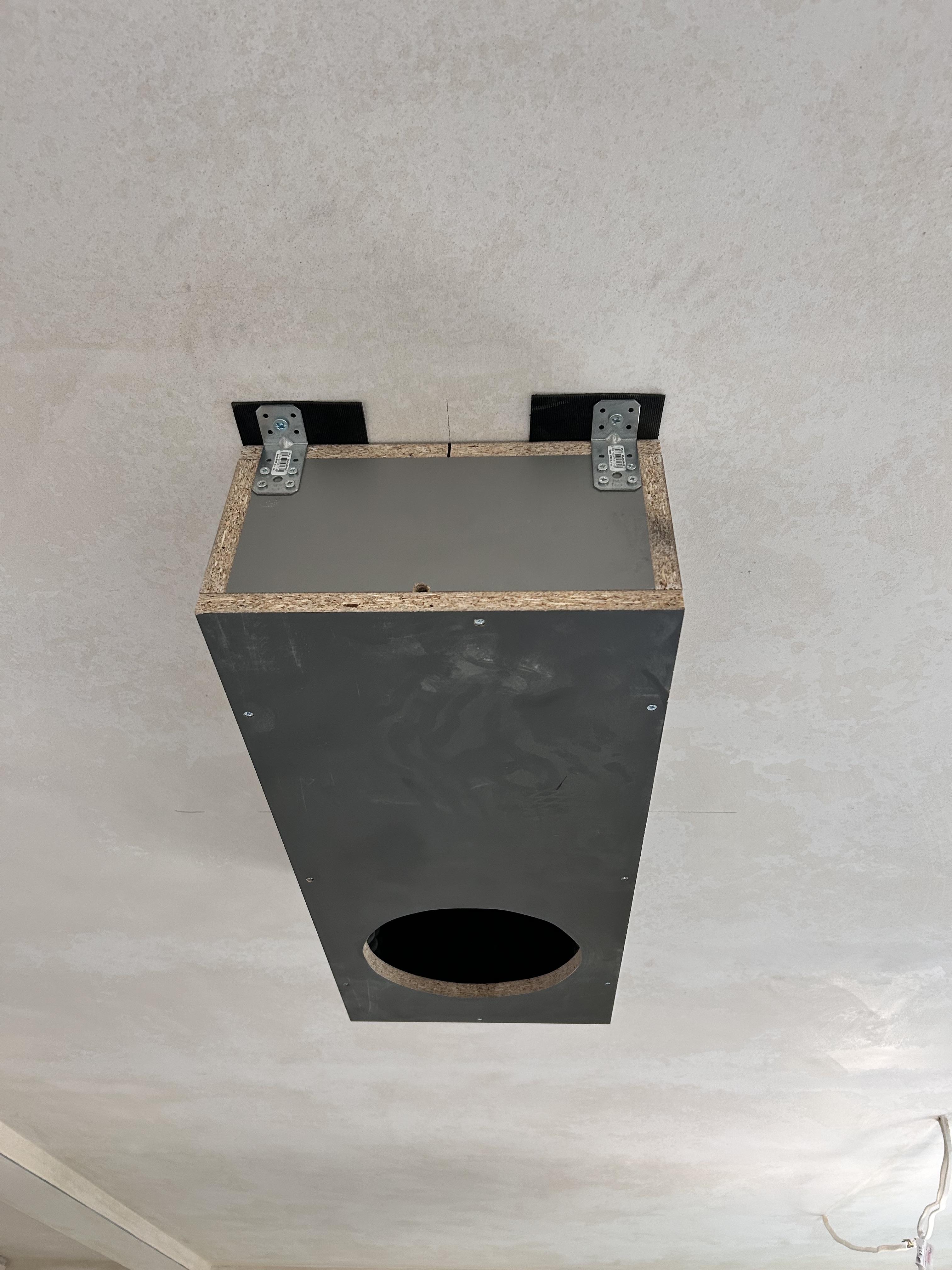

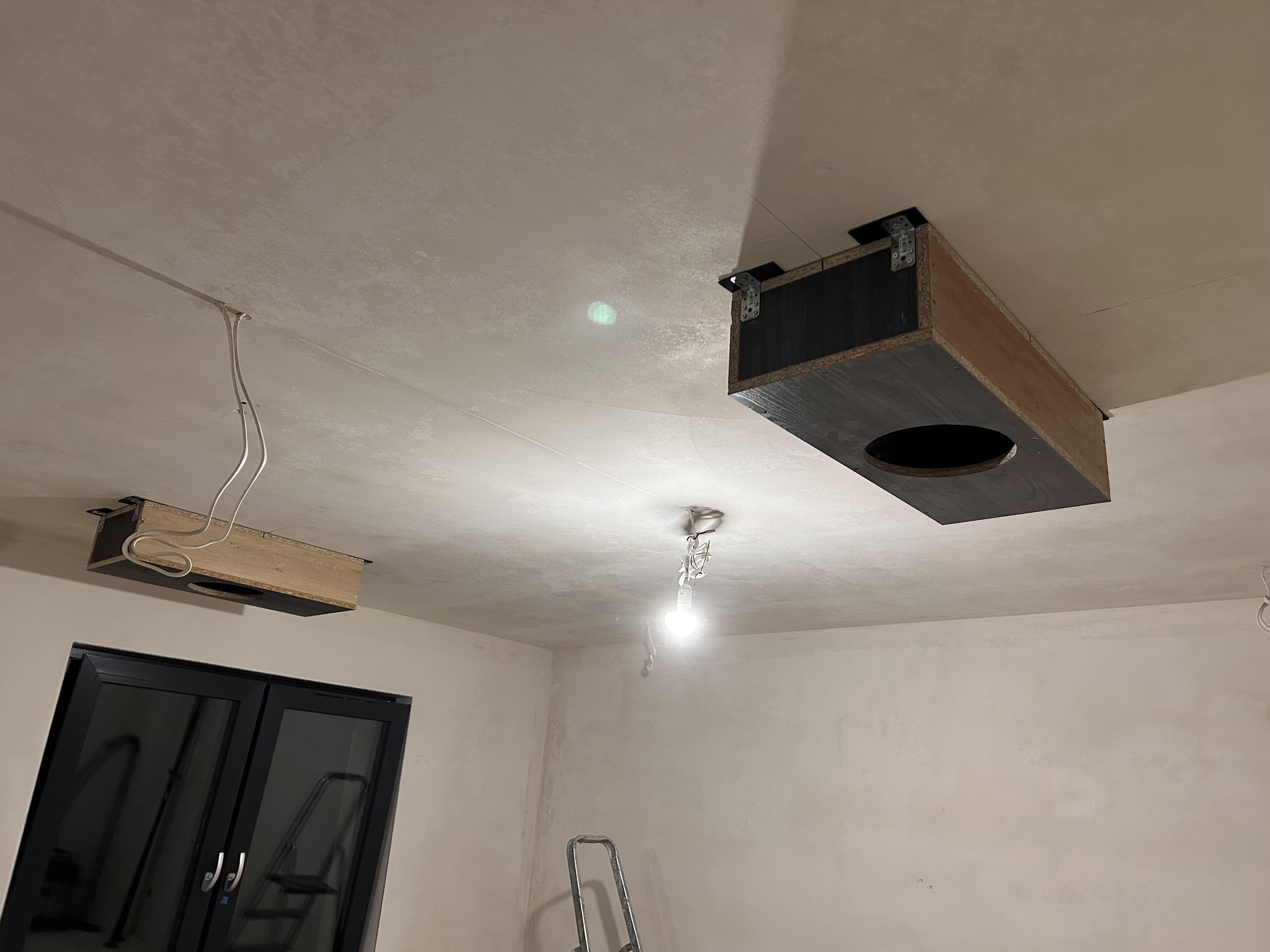

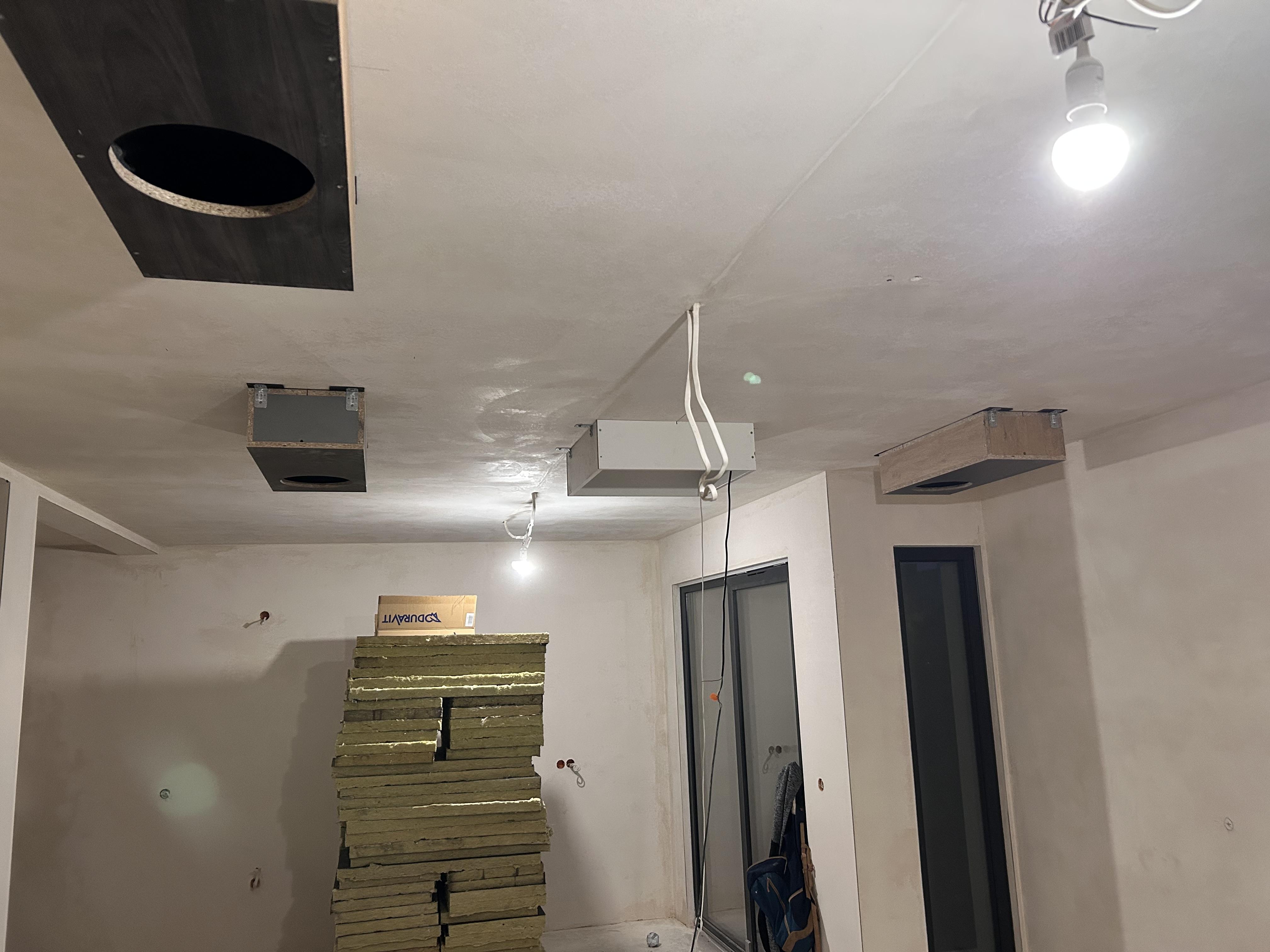

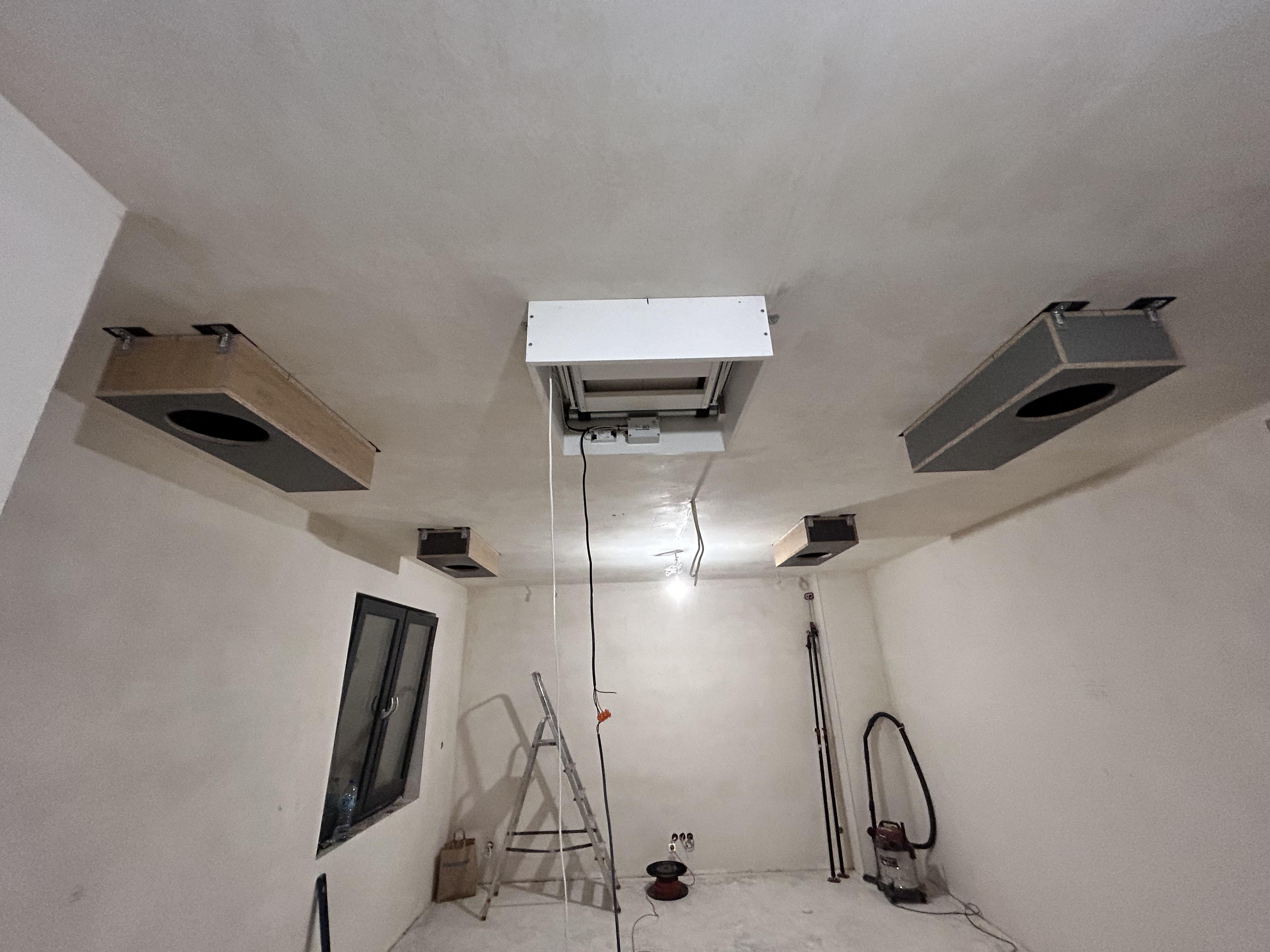

  3. Żeby nie było że tylko tutaj pisze i pisze. Wczoraj zamontowałem obudowy do Klipsch PRO18RW oraz windę projektora własnej budowy. Dużo świetnej zabawy przy tym miałem, pomiary na podłodze, przerzucenie wymiarów na sufit, ustawienie obudów na podporach i montaż. Po weekendzie jadę po profile, płytę akustyczną i buduje sufit. Zmieniłem koncepcję sufitu, będzie wyspa akustyczną kaskadową. Przed wykonaniem wyspy planuje podpiąć RZ50 + końcówka i zrobić pierwsze testy. PS za zgodą mojej żony surroundy back leci na tył tak jak być powinny ustawione. Jedna będzie zamontowana na stałe do ściany natomiast druga będę przestawiał na czas oglądania filmów. Tak sobie to wymyśliłem żeby było jak należy 😁 IMG_3288.mov

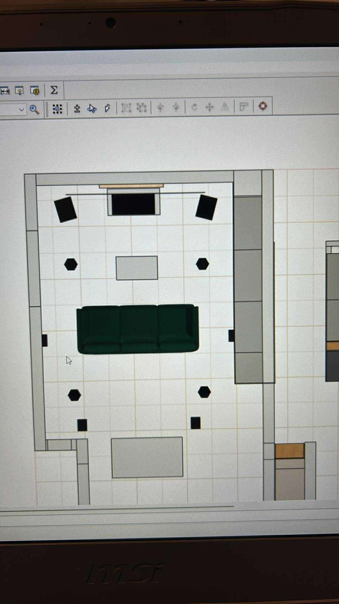

  7. Klucze od mieszkania odebrane, ale prąd nie podłączony i nie ma jak sprawdzić ustawień. Jedynie co to rozrysowałem sobie ustawienia na ścianach i podłodze. Projekt w programie wyglądał obiecująco ale na żywo już tak kolorowo nie jest moim zdaniem. w załącznikach dodałem nowe zdjęcia z wymiarami od ściany do surroundy i surroundy back. Atmosami na razie się nie przejmuje bo mogę sobie zwiększyć wyspę akustyczną i je rozstawić bardziej. Na razie rozwarstwione są w odległości 2 x 2 metry. Grubo się zastanawiam czy nie lepiej zrobić 5.2.4 niż na siłę pchać kolejne dwie kolumny. Które i tak musiał bym kupić, kolejna musiał bym wkuwać w mur i dodatkowo kupić końcówkę mocy. Tylko czy to wszystko warte będzie zachodu ? Skoro między jednym surroundy a drugim jest zaledwie 115 cm ? A surroundy back tak naprawdę są w pozycji surroundy w systemie 5.2.4. Co sądzicie Panowie ?

  9. Tylko że w zaleceniach Dolby jest zaznaczone od 30 do 55 stopni. Tyle że Dolby pokazuje pomiar z poziomu do pionu. Ten facet tutaj mierzy kat 35 stopni od pionu do poziomu. Na poprzednim mieszkaniu miałem ustawione w lini frontów i było za szeroko. Dla tego teraz zastanawiam się czy metoda z nieco węższym ustawieniem nie będzie lepsza. Przy atmosach rowiez ważne jest aby one było po za obszarem kanapy co nie ? Żeby osoba skrajnie siedząca nie siedziała bezpośrednio pod głośnikiem ?
