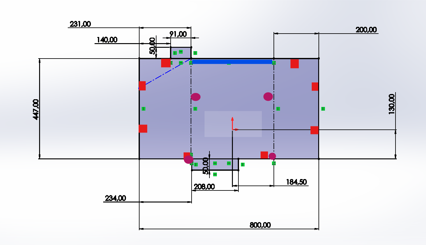

  1. niski? Wysoki 2.6m to chyba standard, no i jest tu ponad 35m3, a widziałem mniejsze projekty. Fakt, że są skosy, nie wiem jak to będzie wpływać, zamontuje na nich panele akustyczne, jak będzie tak będzie. Dzisiaj zaczynam kręcić regipsy, może do świąt się wyrobię Co do subów, narazie 2szt. Kupić takie same czy np. 12 i 10cal? niski? Wysoki 2.6m to chyba standard, no i jest tu ponad 35m3, a widziałem mniejsze projekty. Fakt, że są skosy, nie wiem jak to będzie wpływać, zamontuje na nich panele akustyczne, jak będzie tak będzie. Dzisiaj zaczynam kręcić regipsy, może do świąt się wyrobię Co do subów, narazie 2szt. Kupić takie same czy np. 12 i 10cal? niski? Wysoki 2.6m to chyba standard, no i jest tu ponad 35m3, a widziałem mniejsze projekty. Fakt, że są skosy, nie wiem jak to będzie wpływać, zamontuje na nich panele akustyczne, jak będzie tak będzie. Dzisiaj zaczynam kręcić regipsy, może do świąt się wyrobię Co do subów, narazie 2szt. Kupić takie same czy np. 12 i 10cal?
  2. rozważałem inne kierunki jednak ten co wybrałem pozwala mi ustawić kilka mebli, które będę potrzebował, ale dzięki za sugestie. Jeśli te głośniki inwall nie zwiększą hałasu w sąsiednich pokojach to faktycznie fajna opcja, bardzo ładnie to wygląda. Czy model KLIPSCH R-5502-W II na głośniki główne L R i centralny wystarczyłyby do tego pomieszczenia? Surroundy typu KLIPSCH R-3650-W II?
  3. Filmy może tak, ale gry na pewno wykorzystują, gdzie perspektywa dźwięku jest na bieżąco generowana, nie mniej jednak koszt tych 2 dodatkowych kanałów faktycznie jak dla mnie stała się zaporowa na tym etapie. Pozostawię sobie jednak furtkę na przyszłość podprowadzając sobie na nie przewody, gdyby sprzęt miał się stać tańszy lub porftel na te przyjemności grubszy. 4 suby, nigdy takiego systemu nie słyszałem. Czyli warto na przyszłość pociągnąć RCA w każdy narożnik?
  4. Faktycznie chyba będzie to przesada, koszt amplitunera x2 w stosunku do 7.1.4. Tym bardziej, że fronty będą nieco szerzej niż zalecane kąty. Inwall raczej nie, ściana frontowa musi jak najlepiej izolować akustycznie (za nią są pokoje sypialniane), Dobudowa ma tyko 10cm, nie byłoby już izolacji w miejscach głośników. Przekonam się raczej do Denona x3800, jednak jak rozumiem do niego potrzebuję jeszcze 2 końcówek mocy do 11 kanałów? Głośniki efektowe na sufit Magnat ATM 202 dają radę? Czy lepiej dołożyć np. do Klipsch R-40Sa?

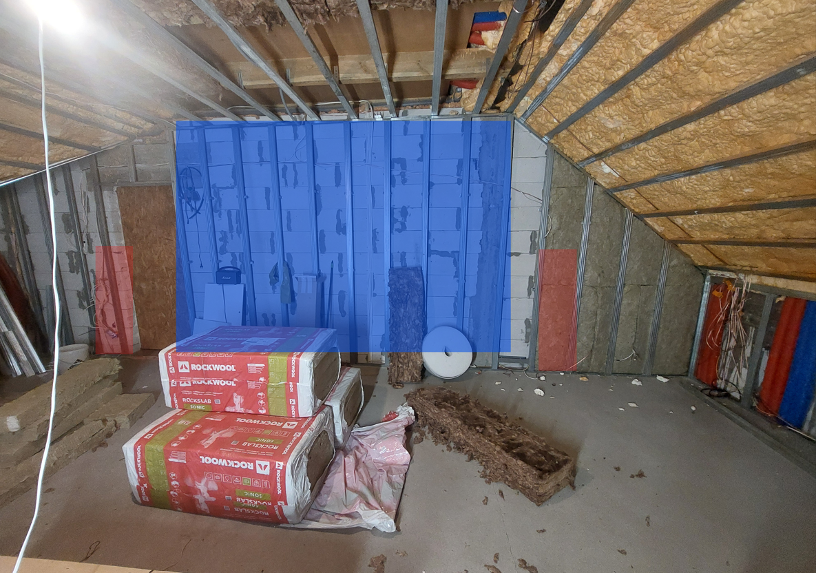

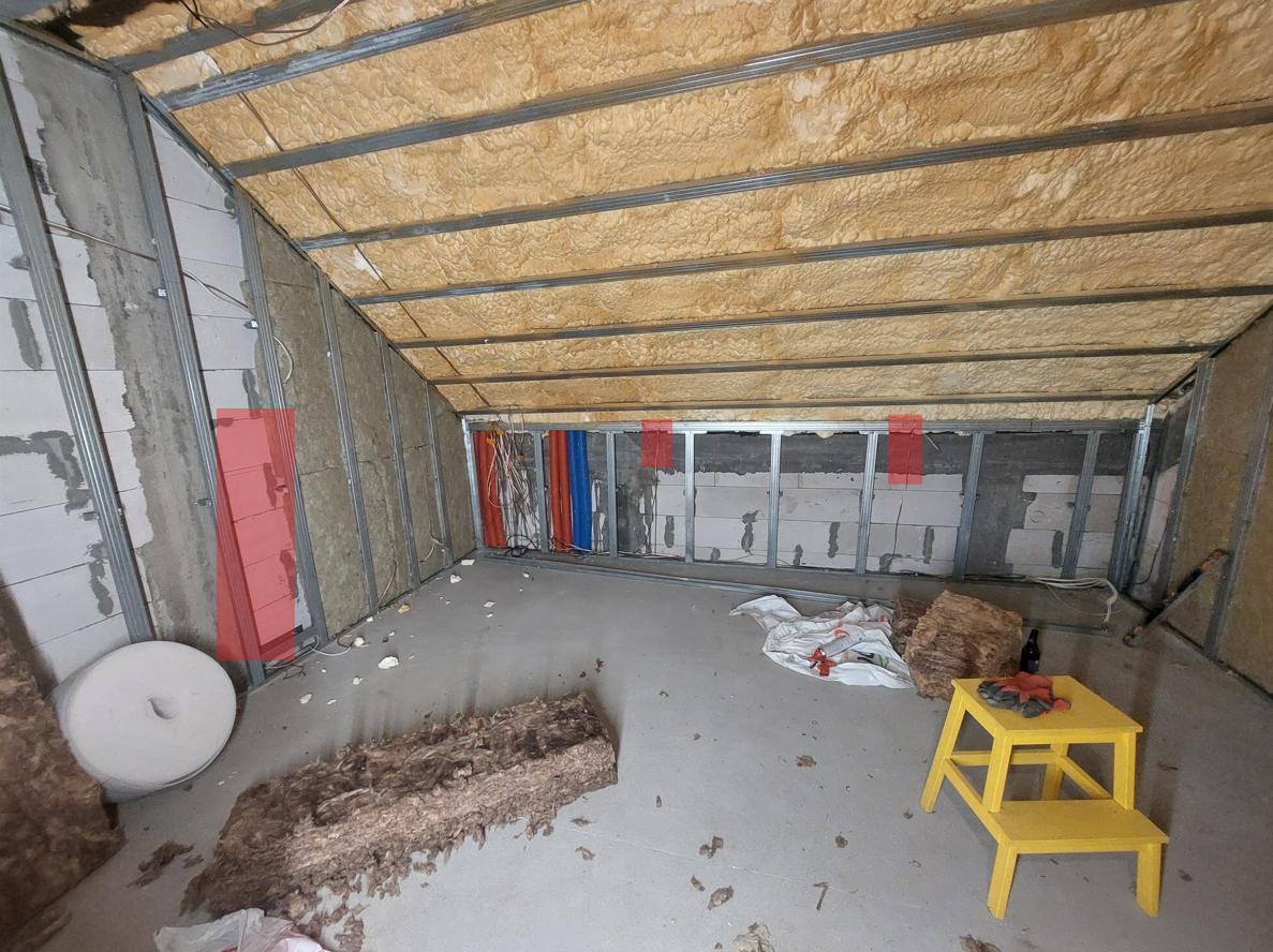

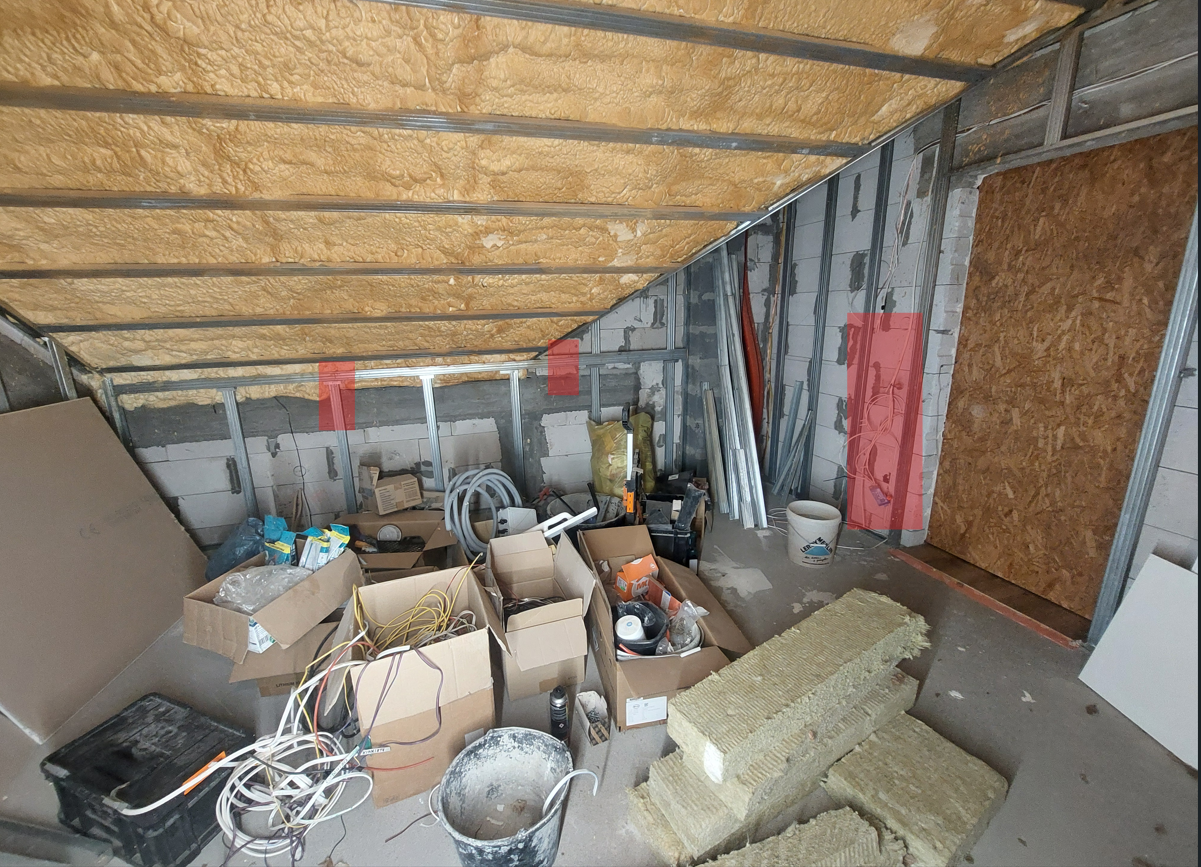

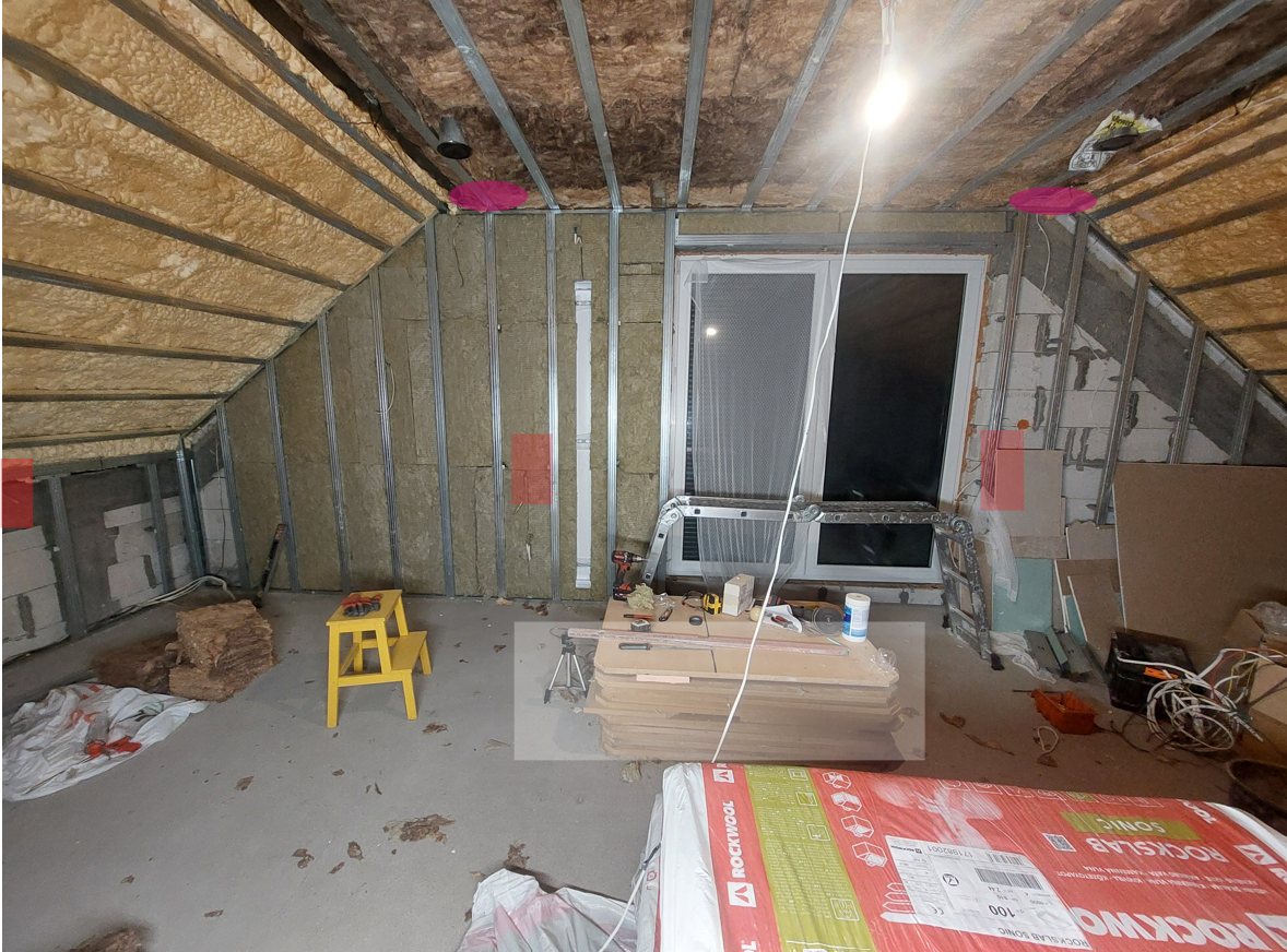

  5. Witam wszystkich serdecznie, potrzebuję kilku porad doświadczonych osób w audio Jestem na etapie wykończenia ostatniego pokoju w moim niedawno wybudowanym domu. Pokój ten od początku był na przeznaczenie kina domowego i został do wykończenia jako ostatni no i przyszedł ten moment. Podczas budowy zleciłem ekipie wykończeniowej wykonanie stelaży pod płyty GK, aby odizolować akustycznie ten konkretny pokój od innych na piętrze. Niestety jak i ja jak i oni nie mięli wiedzy aby dać pod konstrukcję taśmę akustyczną, trudno, zastosuję ją jednak pod same płyty GK, a wszystko wypycham porządnie wełną, mam nadzieję, że ściany grać nie będą. Po części konstrukcja jest "złapana" pianą PUR naniesioną na konstrukcję dachu. I tutaj moje pierwsze pytanie: 1. Czym najlepiej wykończyć ściany, podłogę i sufit aby poprawić akustykę? Wykładzina i gdzieniegdzie panele akustyczne? 2. Na tylnej ścianie jest spore okno, wiem że to nie jest element poprawiający akustykę. Myślałem nad zastosowaniem grubej zasłony zakrywającej cały otwór równo ze ścianą, czy to dobre rozwiązanie? 3. Do obrazu chcę wykorzystać projektor na całą szerokość dostępnej ściany między skosami (niebieskie pole), to powoduje, że głośniki frontowe będą nieco szerzej niż zalecane kąty w przewodniku dolby atmos. Nie pomagają tu też drzwi, czy w takim przypadku 9.1.4 ma sens czy zostać przy 7.1.4? I już co do samego sprzętu. Moje oczekiwania ukierunkowane są bardziej na efekty dźwięku przestrzennego do filmów/gier/VR. Na wysokiej mocy głośników i samego suba mi nie zależy. Również nie chcę wydać w ten sposób majątku na sprzęt (przynajmniej na tą chwilę, może później jakaś modernizacja/rozbudowa). 4. Wyśledziłem wiele tematów na tym forum. I wywnioskowałem, że zestaw głośników typu Quadral Quintas 6500 w moim przypadku powinny dać radę, czy lepiej byłby coś dołożyć na takie pomieszczenie? 5. Głośniki sufitowe tylne chcę dać w "pachwinie" ściany i sufitu skierowane na miejsce odsłuchu, czy przednie obudować również pod kątem, symetrycznie do tylnych? Doszukałem się dobrych opinii firmy Magnat na takie głośniki, ale jaki konkretny model można by tu zastosować w połączeniu z Quadralami? 6. No i trzeba to wszystko spiąć, jaki amplituner byłby najlepszy do takiej konfiguracji? Z góry dziękuję za jakiekolwiek sugestie, jestem w trakcie pracy, więc mogę jeszcze wprowadzić jakieś zmiany, jeśli ktoś by miał mądrzejsze pomysły ode mnie
