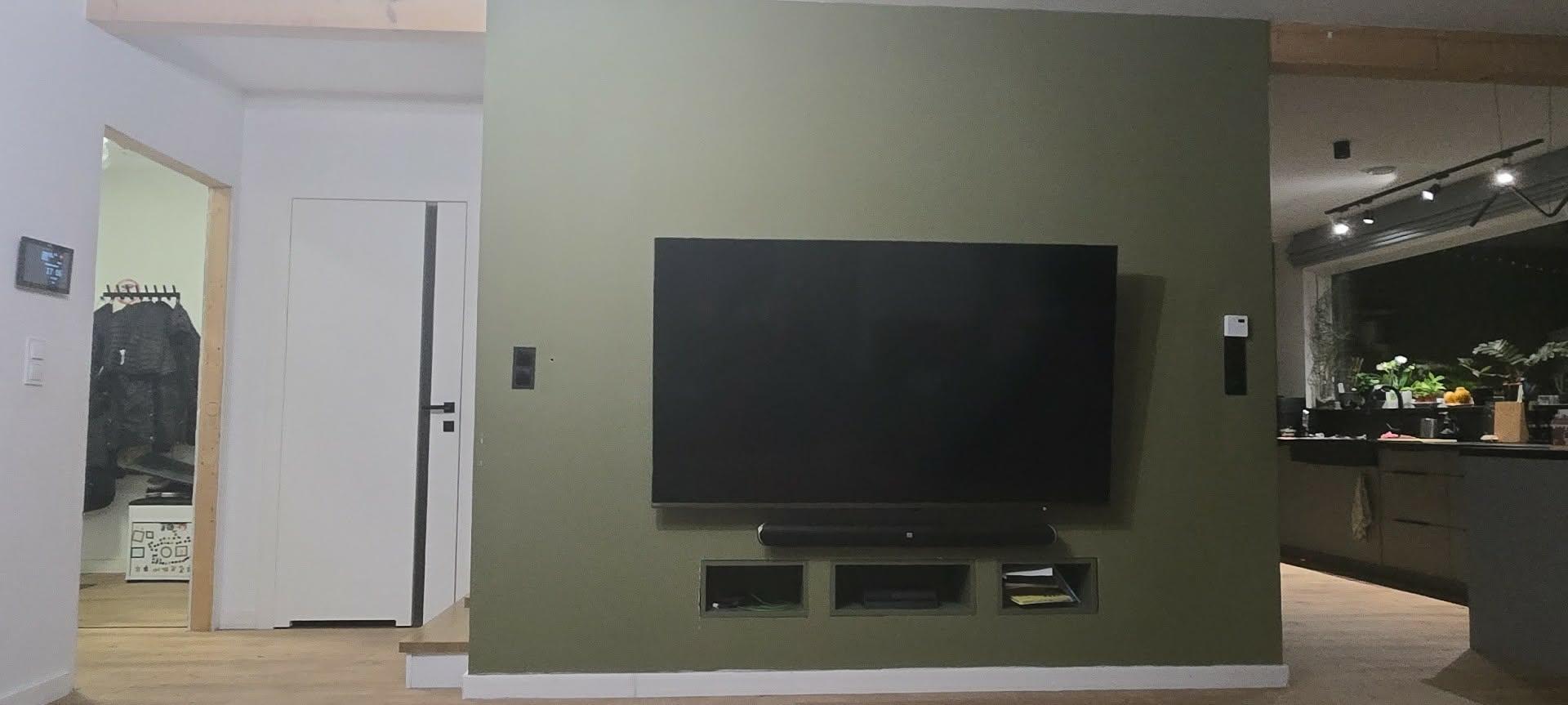

  1. Rozumiem. To może w ramach ćwiczenia na przyszłość skupimy się na kolumnach na ścianę, poruszając się jednak kwotowo w ramach jak wcześniej pisałem. Widzę jeszcze takie opcje jak Indiana Line Tesi Q - to się nada jako frontowe? Jeszcze widzę z innych tematów Dali Oberon On-wall jako dobrą opcję?
  2. Budżet przewiduje na minimum stereo + sub
  3. Półkę mogę mogę łatwo "otworzyć" bo mam pustą przestrzeń za ścianą Ściana z KG. Inwall - może być ciężko ze względu na belki (jest szansa że belka jest pośrodku przestrzeni pomiędzy TV a kontaktami). Ampli na środek (tam gdzie teraz PS4) w razie czego mogę sobie dorobić dodatkową półkę, bo za ścianą mam dostępną przestrzeń pod schodami. Sub aktualnie mam przy kanapie, więc prąd nie jest problemem. Jedynym wyzwaniem będą kable sygnałowe do suba i satelit z tyłu... Więc opcja bezprzewodowa mile widziana
  4. Na ścianie wisi 75 cali.
  5. Witam, Chciałbym sobie sprawić zestaw audio pod filmy i muzykę. Aktualnie mam bar JBL SB400, więc siłą rzeczy polubiłem dużą ilość basu. Docelowo chciałbym zbudować zestaw pod Atmos, ale wydaje mi się że wystarczy dobre 2.1 na start (bas musi być) . O ampli startowym myślałem o Yamaha RX-V6A. Natomiast w przypadku kolumn zaczynają się kłopoty. Żona nie akceptuje kolumn podłogowych. Fronty muszą być na ścianie (suba mam gdzie schować). Głośniki tylne najlepiej jakby były bez konieczności ciągnięcia kabli. Budżet startowy na kolumny to 2-3k. Niestety więcej nie wycisnę na start :) Gorąca prośba o pomoc w doborze kolumn.
