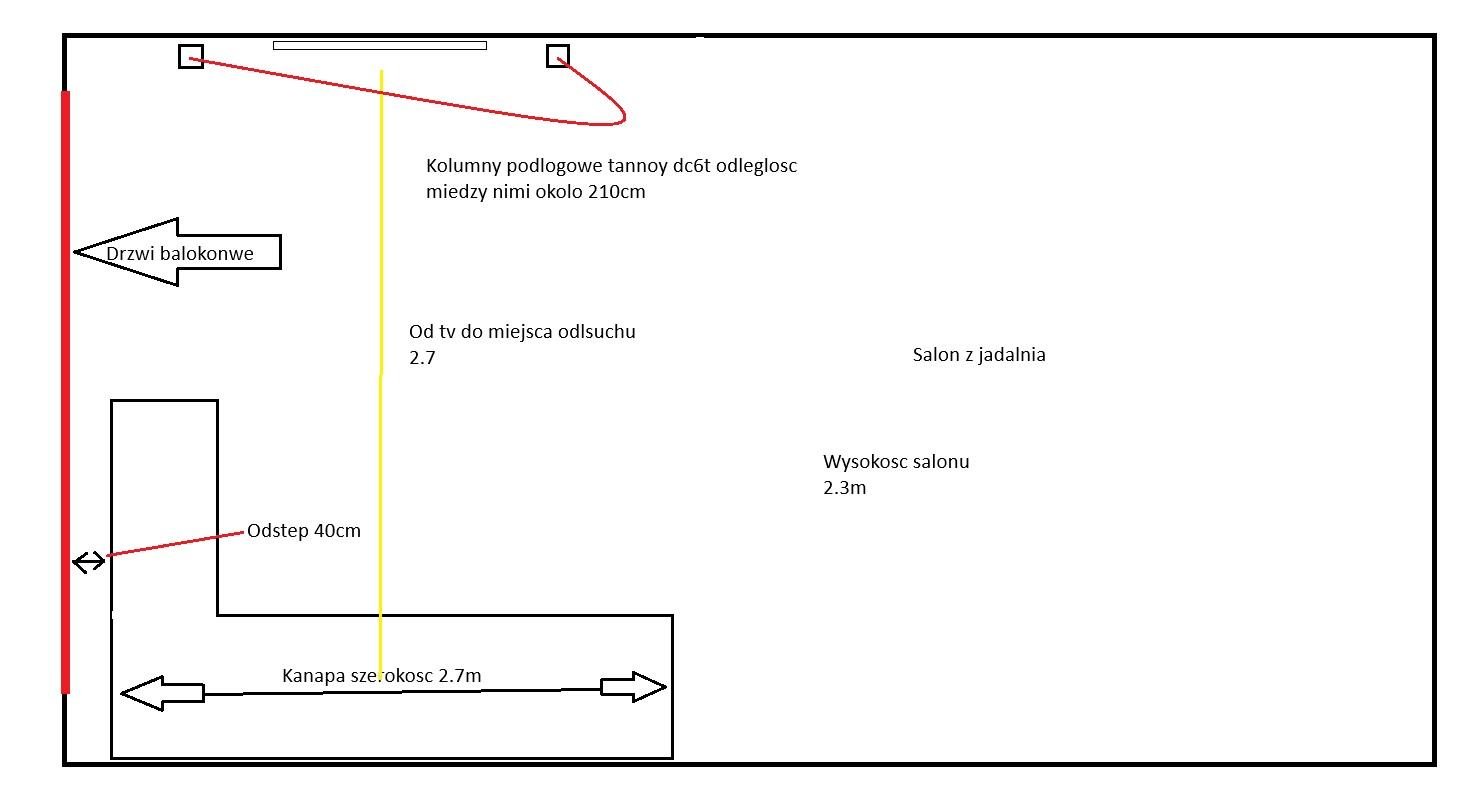

  1. Witam wszystkich. Jestem laikiem jesli chodz o rozmieszczenie glosnikow dolby atmos dlatego pisze tutaj o pomoc. Obecnie posiadam zestaw Denon AVR-X2600H plus kolumny podlogowe Tannoy DC6T. Zestawu nie chce wymieniac tylko dolozyc zeby otrzymac zestaw 5.1.2 chyba ze lepsza okaze sie konfiguracja 7.1. Niestety kanapa musi pozostac przy scianie. Nie mam mozliwosci jej wysuniecia. Jak i nie mam zadnej mozliwosci wpuszczenia glosnikow w sufit conajwyzej jesli takie sa moge zamontowac glosniki na suficie. Czytalem wiele forum i im wiecej czytalem tym mniej wiedzialem zwlaszcza gdy dochodzilo do mowy o glownikach bi polarnych i di polarnych. Szukam odp na temat jakich glosnikow powieniem szukac do uzupelnienia mojego zestawu i jak je rozmiescic sugerujac sie obrazkiem. Nie chcialbym zeby to byly jakies wysokie koszta ale mysle ze nie wliczajac subwoffera moglbym wydac okolo 2500zl jesli to w ogole bedzie mozliwe. Oczywysice bede szukal uzywanych glosnikow.
