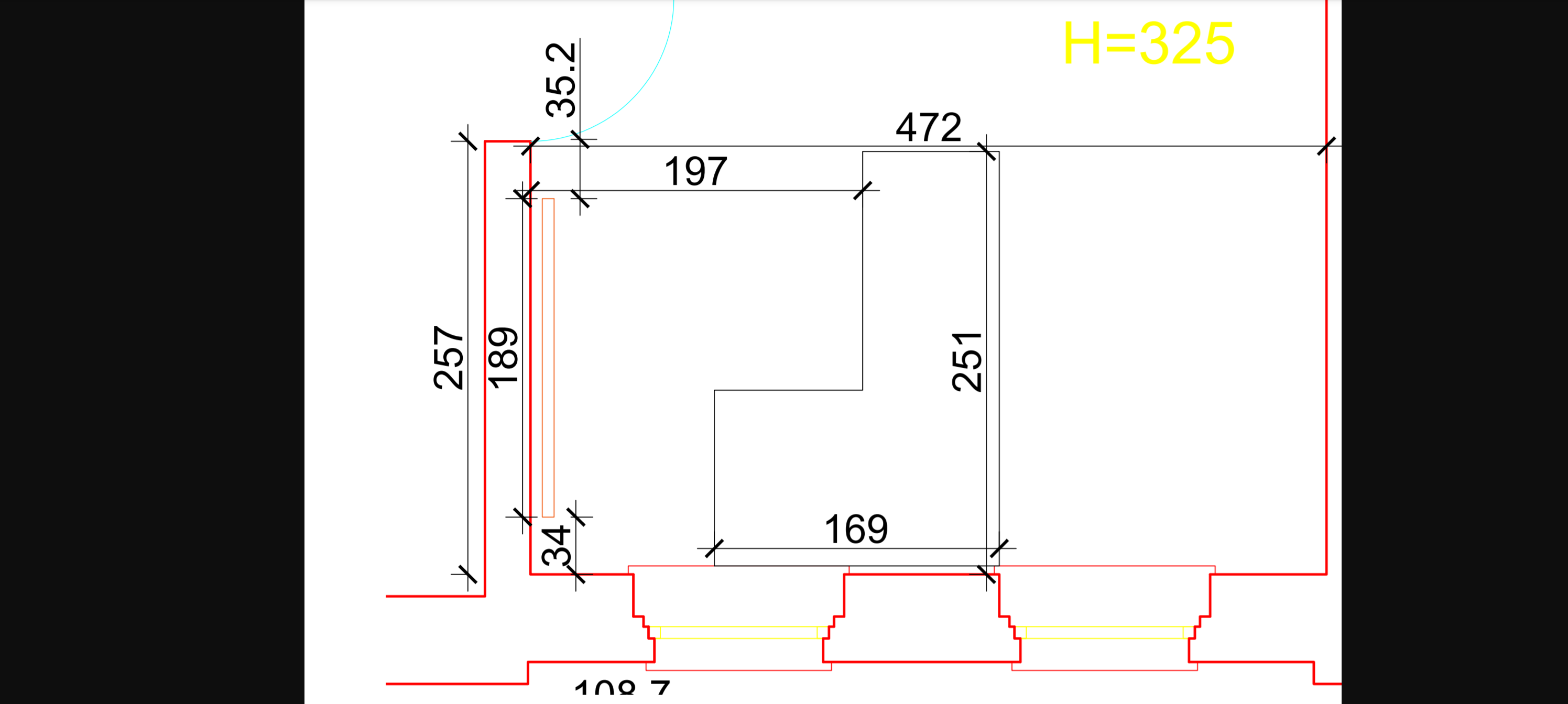

  1. Na lewy i prawy jest mniej więcej tyle samo miejsca ~30cm (zmierzyłem dokładnie). Czy monitory czy podłogowe nie mam pojęcia. Szafkę dobiorę do głośników więc wydaje mi się, że i jedne i drugie wchodzą w grę. Jak najbardziej jestem fanem używanych p.s. Kiedyś bawiłem się AI Gemini i wymyślił taki zestaw do kina plus muzyka (trochę ponad budżet, ale mogę kupować stopniowo i trochę go przekroczyć): Przy kupnie nowego: Yamaha V6A Polk Audio Monitor XT (Front: XT20, Centralny: XT30, Tył: XT15) Jeżeli uzywki to: Amplituner: Używana Yamaha RX-V685 – kino 5.1 i wyjście Pre-Out. Wzmacniacz Stereo: NAD C326BEE lub Yamaha A-S500 – pod Pre-Out i on napędza fronty w muzyce. Kolumny: Używany zestaw 5.0 Monitor Audio Bronze lub Dali Zensor Ale, że nie do końca ufam w bezbłędną trafność jego wyborów To stwierdziłem, że najlepiej będzie spytać specjalistów. (Ma w ogóle sens to co zaproponowało AI?)
  2. No właśnie zastanawiam się czy nie jest tam za ciasno. Między ścianą a TV jest 34cm. Szafki pod TV jeszcze nie ma, dobiorę jak już będę wiedział jakie głośniki tak będę chciał postawić. No i czy tak jak we wcześniejszym poście ktoś napisał, zmieszczę się w 3k... W zasadzie podejście żeby rozłożyć to w czasie i zacząć od dwóch głośników, a potem dokupić resztę też brzmi sensownie. Tylko teraz główne pytanie - co? W zasadzie to teraz mam soundbar Sony Ht-rt3 z subem i satelitami, więc prawie cokolwiek będzie lepsze.
  3. Obecnie zdecydowana większość to tv (mówiąc o streamingu miałem na myśli netfliksa, hbo itp), ale to z tego prostego powodu, że nie mam sprzętu do odsłuchu - tylko aktywne Microlaby solo7c przy PC. Docelowo myślę że będzie to 60/40 no może 70/30 na korzyść tv. Jeżeli stereo ustawię na tej ścianie co TV (jak na rysunku) to będę mógł w końcu usiąść naprzeciw. Na pewno też sporo słuchania będzie w tle.
  4. Jeżeli stereo to chyba wolałbym jakieś klasyczne rozwiązanie. Streamery mnie nie interesują. Docelowo do muzyki oprócz tego co wymieniłem to pewnie CD i jakiś deck, ale to pieśń przyszłości.
  5. Cześć, planuję złożyć jakiś zestaw, opcji jest kilka: 1. 5.1 do TV i konsoli + osobne stereo do muzyki 2. 2.1 do wszystkiego 3. Stereo do wszystkiego W załączniku wrzucam rysunek miejsca w którym wisi TV. Chciałbym abyście poradzili mi czy w tym miejscu jest sens upychać 5.1? (Wtedy zestaw do muzyki stałby gdzie indziej, i na nim skupie się w innym wątku) Czy lepiej złożyć jakieś 2.1 lub stereo? Budżet myślę że około 3k. (W przypadku opcji 1 budżet dotyczy kina, stereo będzie osobno, w przypadku opcji 2, 3 fajnie by było gdyby w budżecie znalazły się kolumny (Plus ewentualnie sub), wzmacniacz lub amplituner i gramofon). Filmy to głównie streamingi plus okazjonalnie jakiś Blu-ray. Muzyka rock, metal, elektroniczna. Sprzęt nie musi być nowy, jestem absolutnie za używanym. Z góry dzięki za wszelkie sugestie
