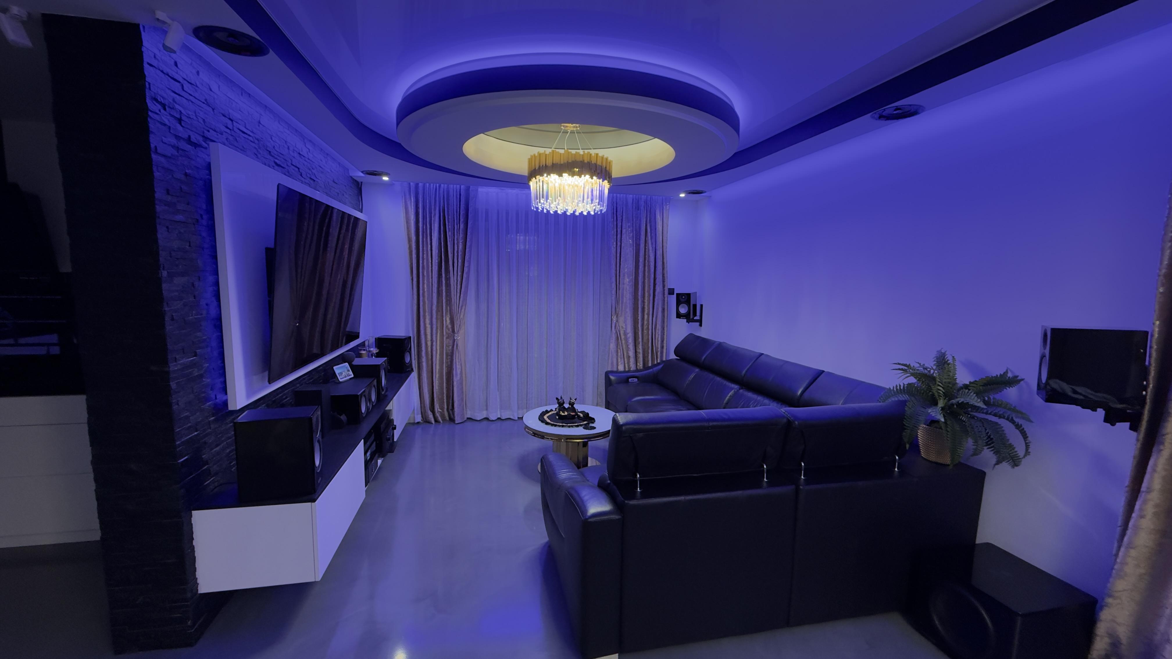

  4. Cześć. Potrzebuję pomocy w doborze sprzętu. Odsłuch - głównie filmy Dolby Atmos + Dolby TrueHD - stream Netflix, Prime, Disney oraz blu-ray. Czasami stereo choć rzadko. Budżet - max do 15k Posiadam na chwilę obecną Ampli SR7015 + MM7025 + Cambridge CXUHD. Kino domowe 5.4.2 składa się z: frontów Monitor Audio GOLD 100 5G, centralnego Monitor Audio GOLD C250 5G, tyłów Monitor Audio SILVER 50 7G, 4 sufitowych atmosach Focal 300 ICW 6 oraz dwóch subach - Dali E-F9 i REL HT1205 MK2. Z racji tego, że dołożyłem atmosy zabrakło miejsca na ZONE 2 - głośniki tarasowe. Ponadto chciałbym odświeżyć sprzęt na nowszy i wybór padł na Cinema 30 - leży mi Marantz. Do tego wymieniał będę fronty na Platinum 100 3G ( w grę wchodzą jedynie podstawki - szafka RTV wisząca ) Póki co jestem bardzo zadowolony z GOLD 100 5G, szczególnie po wypięciu ich z ampli i podłączeniu do końcówki mm7025 - jak dla mnie różnica kolosalna w odsłuchu ale chcę lepszych frontów. Chciałbym zatem pozbyć się mm7025 i kupić inną conajmniej 5 - kanałową końcówkę, którą napędziłym fronty, centralny oraz tyły. I tutaj mam dylemat. Czy iść w mm7055 czy może w coś innego jak Rotel, Arcam etc ? Czy mm7055 w zupełności wystarczy na Platinum 100 3G ? Zależy mi głównie na tych 5 kolumnach by wszystkie napędzała końcówka zamiast ampli. Wiem, że tyły Silvery 50 7G to słąbej jakości kolumny ale generalnie fajnie grają jak na mój salon a są też nie za duże więc ładnie się komponują w nim. Ogranicza mnie głębokość szafki RTV, którą i tak muszę troszkę zmodyfikować by zmieścić Cinema 30. Biorąc to pod uwagę, głębokość Cinema 30 to max głębokość również dla końcówki czyli +- 44 cm. Liczę na Waszą pomoc bo wiem, że na tym forum jest sporo bogatych w doświadczenia i wiedzę audiofilów. Jeśli podałem za mało informacji, chętnie je uzupełnię - proszę dać znać, czego brakuje. Dla lepszego zobrazowania wrzucam Wam zdjęcie z salonu z rozmieszczeniem wszystkich moich głośników. Z góry dziękuję
