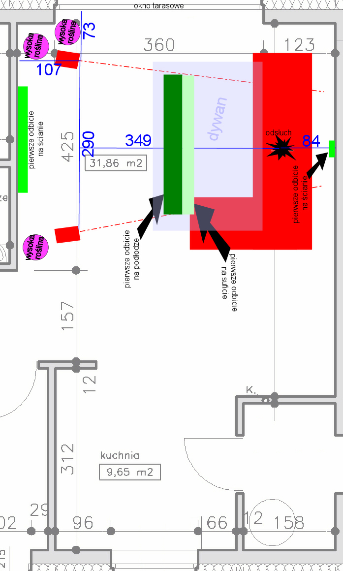

Ta pozycja kolumn z rysunku jest wymuszona trójkątem odsłuchowym - równobocznego nie uzyskałem, ale odległość 'słuchacz-oś kolumn' jest 20% większa niż baza stereo równa 290 cm. Zbliżanie ich do siebie nie ma sensu, gdyż jeszcze wydłużę tę odległość, a oddalenie spowoduje zbliżenie do okna tarasowego. Nie wiem co mógłbym pokombinować? Jeszcze do przodu? Są już ponad metr od ściany.
Ta siatka basu czyżby wynikała z modów własnych? Jeśli tak, to chyba nie ma sensu lokować w przecięciach modów kolumn - przecież właśnie chcemy chyba tego uniknąć - sam kalkulator wskazuje by nie lokować tam kolumn ani odsłuchu, by zmniejszyć rezonanse... Nie wiem czy dobrze myślę. Teraz mam tak ustawione, że nie łapią się one ani ja w linie modów.

Załączam aktualny rzut pokoju (trochę na rysunku nie wyszła symetria) z rozmieszczeniem kolumn, odsłuchu i miejsami pierwszych odbić (rysunek oddaje ich szerokość) - obliczone za pomocą TEGO KALKULATORA.
I teraz proszę o pomoc w sprawach następujących:
1. By ograniczyć efekt SBIR, stawiam w różowych miejscach wysokie rośliny jako rozpraszacze. Nie mam szans na grube panele z wełny, gdyż jest to niestety salon - miejsce normalnego codziennego zamieszkania.
2. Między kolumnami będzie ekran do projektora z materiałem nie transparentnym akustycznie - więc w miejscu zielonym na ścianie między kolumnami nie mogę zastosować żadnych ustrojów.
3. Okno tarasowe - też nie będzie tu niestety nic.
Ale teraz może będzie lepiej:
Ściana za miejscem odsłuchu. Chcę tu dać wiszące absorbery, albo ustroje absorbująco-rozpraszające. Wiem, że dla tak małej odległości między słuchaczem a dyfuzorem, nie spełni on swojej roli - dlatego absorber.
4. Co sądzicie o gotowcach z pianki TEGO TYPU? Czytałem o nie najlepszych opiniach co do pianki akustycznej, że wytłumi tylko średnie i wysokie tony i generalnie większość poleca wełnę. Ale też czytałem TEN TEST.
5. Ew. COŚ TAKIEGO? Vicoustic też robi takie gotowce z pianki, ale ceny też mają wyższe. TU test.
Ew. zabawić się samemu w jakieś absorbery z wełny (maksymalnie do 7 cm grubości), ale jak efekt będzie nieciekawy, to wylecę razem z nimi z domu
6. Na jakiej wysokości mają zawisnąć absorbery za kanapą i ile ich dać na szerokości (tylko tyle ile wychodzi z kalkulatora)? Głowa na 102 cm, a najwyższy głośnik na 90 cm - nie najlepiej...
7. Dywan - jak w załączniku. Już zamówiony. Nie ma innych opcji. Chłonie powierzchnię pierwszego odbicia.
8. Odbicie na suficie - tu też chcę coś przykleić. Co radzicie? Jakiś lekki dyfuzor ze styroduru? I też: jak szeroko wobec odbić z rysunku?

Miejsce odsłuchu - mogę lekko (do ok. 40 cm) przesunąć tył-przód. Tylko tyle gdyż obok na ścianie mam niestety włączniki światła w pokoju, no i muszę je obsługiwać bez łamania stawów
Spróbuję jak piszesz.
Od ustawienia kolumn i odsłuchu chcę zacząć etap przygotowania akustycznego pokoju, niestety tylko jako kompromisy między różnymi czynnikami. Będzie dywan, panele za kanapą, panel na suficie i przyszłościowo też na przedniej ścianie między kolumnami. Niestety nie będzie zasłon na oknie - nie jest niczym osłonięteObstawiam, że już gruby dywan da poprawę w redukcji pogłosu.
Dziś natknąłem się jeszcze na tzw. siatkę basu - na sąsiednim forum kolega też szuka utraconego basu i polecono mu właśnie TEN FILMIK. Nie jestem pewien, ale może ma to związek z modami własnymi pomieszczenia - co do nich to znalazłem TAKI KALKULATOR. -
Mam wrażenie, że ten bas jednak u mnie jest, ale nie w miejscu odsłuchu... Chyba przed wymianą kolumn zacznę walkę z akustyką.
Jak widzicie moje ustawienie kolumn oraz miejsca odsłuchu (załącznik TU)? Czy jest OK wg teorii? Jakieś sugestie? -

DOPISUJĘ: załączam aktualne ustawienie. Odległość odsłuchu mieści się w wymaganych 120% bazy stereo. Kolumny skręcone na słuchacza - nie namalowałem tego na rysunku.
