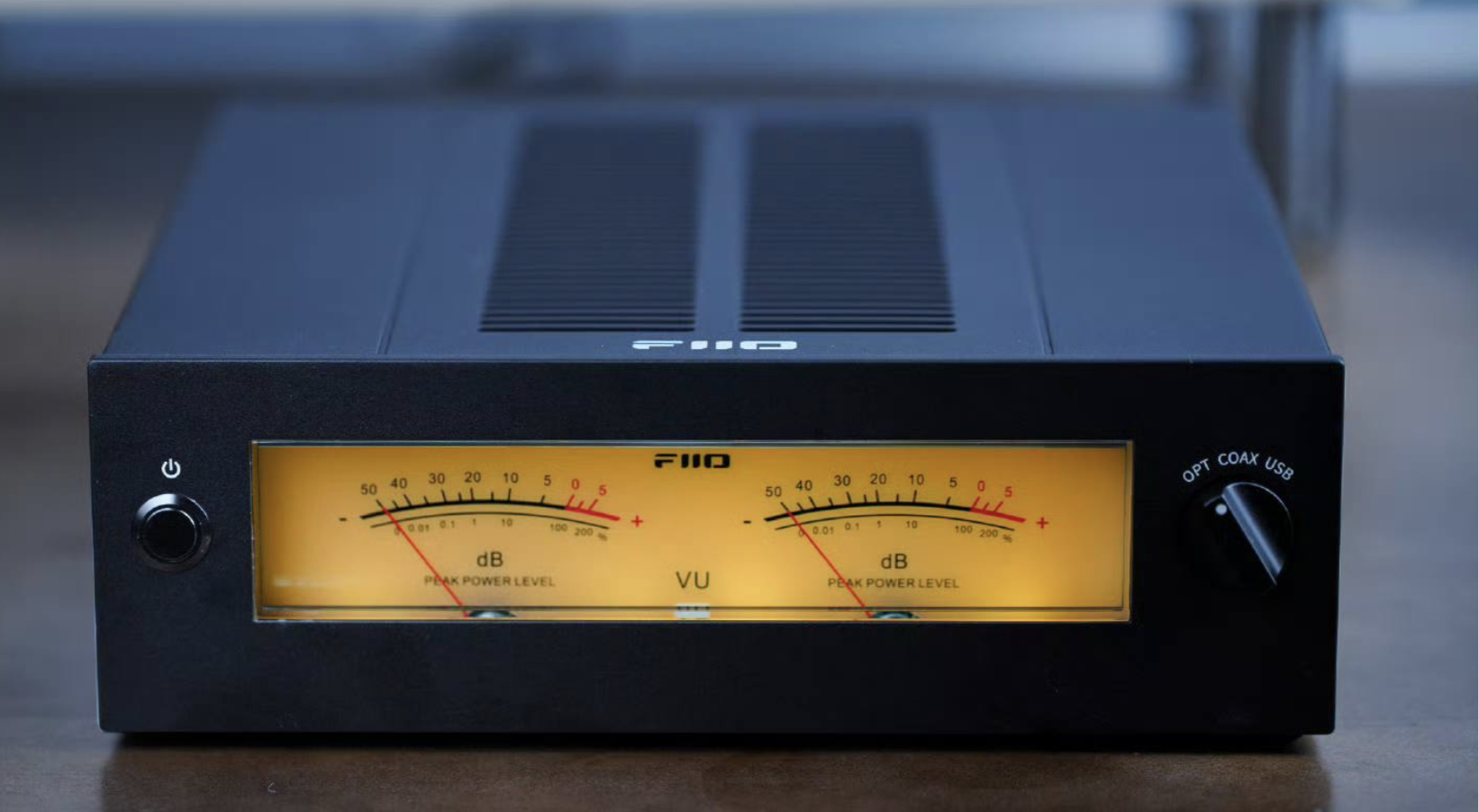

tmnich Napisano 19 października 2025 Napisano 19 października 2025 3 minuty temu, Lukasz85 napisał: Magnat ma swojego Dac też, plus lampy które ocieplają brzmienie, czekam teraz na optyka i zobaczymy czy będzie różnica. Niechcem wchodzić w większe koszta w tym momencie może za jakiś czas zmienię zdanie. Zobaczymy Spoko, jest jeszcze jedna nowość Fiio warmer Odpisz, cytując
Lukasz85 Napisano 19 października 2025 Autor Napisano 19 października 2025 (edytowany) 19 minut temu, tmnich napisał: Spoko, jest jeszcze jedna nowość Fiio warmer Fajny ten Fiio podobają mi się te wskaźniki takie retro, mam też ustawione na wyświetlaczu na wiim tylko ze z czarnym tłem, spoko efekt. Narazie jednak zostaje przy swoim. Edytowano 19 października 2025 przez Lukasz85 1 Odpisz, cytując

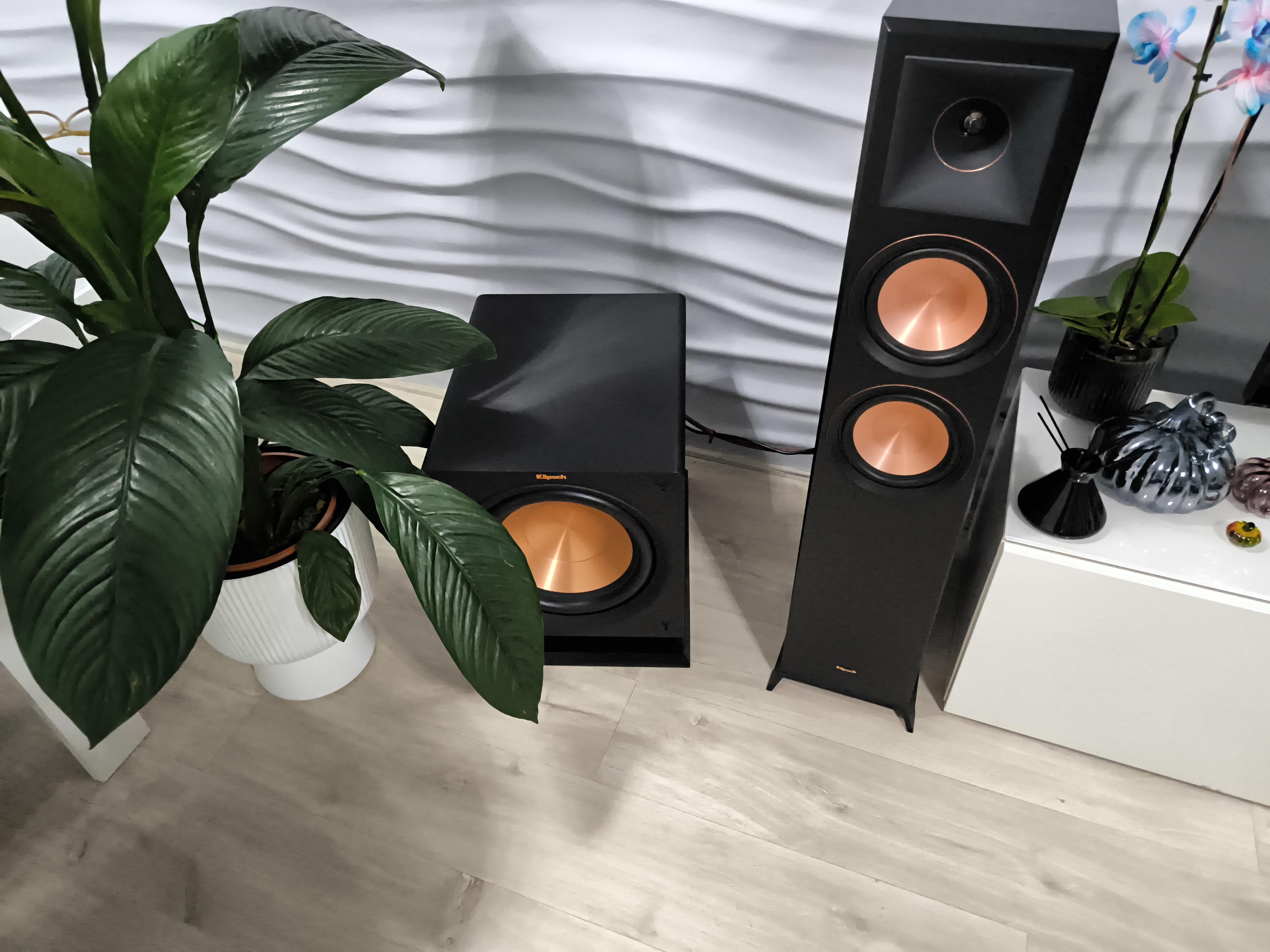

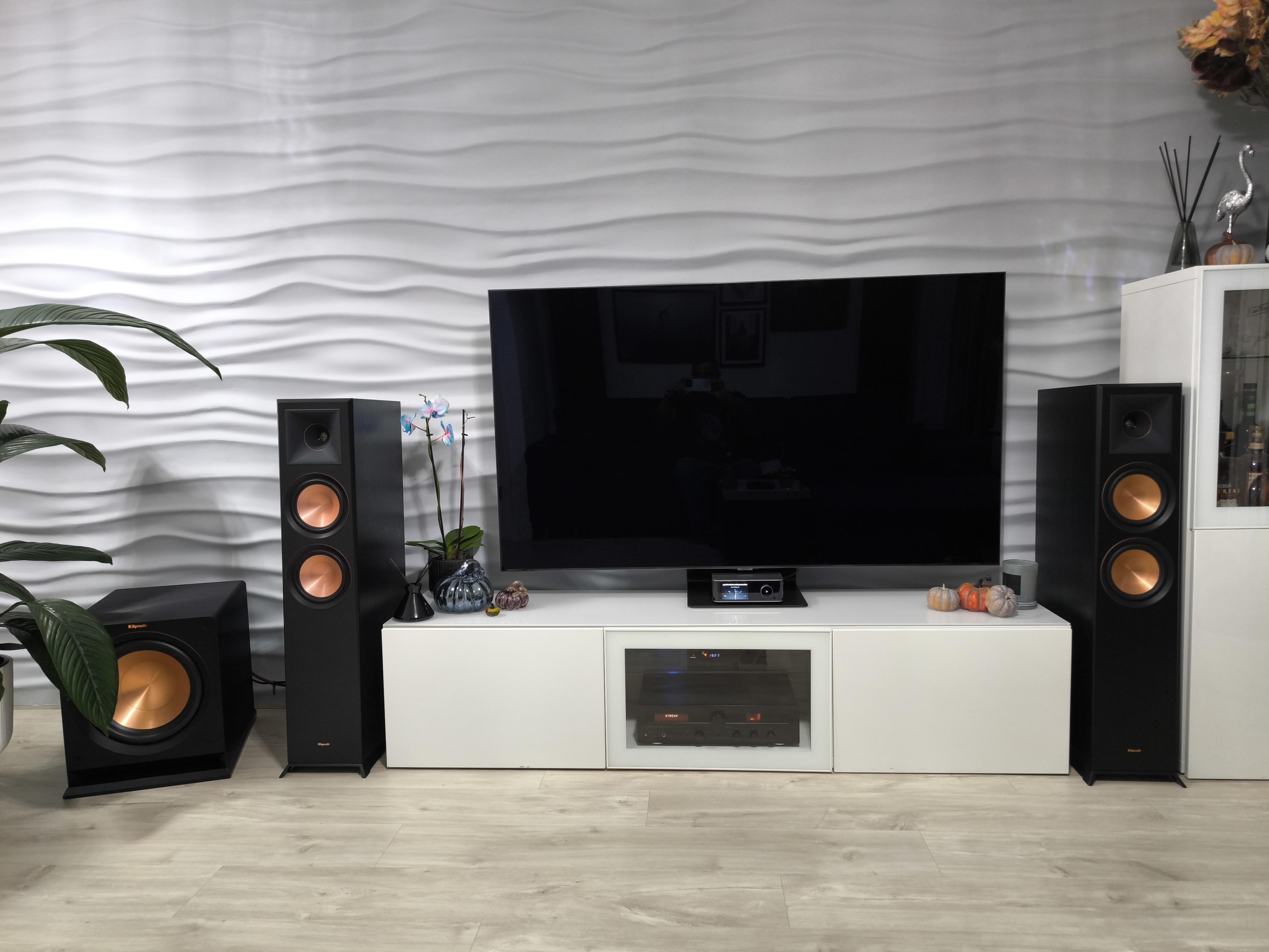

Palmos Napisano 19 października 2025 Napisano 19 października 2025 38 minut temu, Lukasz85 napisał: czekam teraz na optyka i zobaczymy czy będzie różnica. Niechcem wchodzić w większe koszta w tym momencie może za jakiś czas zmienię zdanie. Zobaczymy Możesz sprawdzić od razu. Pisałem Ci że możesz podłączyć przez coaxial używając jednego kabla rca A ten sub masz podłączony? I dodajesz jeszcze basu??? Poza tym tą prawa kolumna strasznie kiepsko stoi. Nie ma czym oddychać Odpisz, cytując
Lukasz85 Napisano 19 października 2025 Autor Napisano 19 października 2025 (edytowany) 23 minuty temu, Palmos napisał: Możesz sprawdzić od razu. Pisałem Ci że możesz podłączyć przez coaxial używając jednego kabla rca A ten sub masz podłączony? I dodajesz jeszcze basu??? Poza tym tą prawa kolumna strasznie kiepsko stoi. Nie ma czym oddychać Wiem ale nie mam jak ustawić, bo z drugiej strony mam stół, subwoofer tylko do filmów, optyk dziś będzie o będę patrzył. Ile powinno być przestrzeni w takim razie pomiędzy głośnikiem przynajmniej minimum Edytowano 19 października 2025 przez Lukasz85 Odpisz, cytując
Palmos Napisano 19 października 2025 Napisano 19 października 2025 Różnie. Np. 20, 30 cm lub więcej. Też nie powinny stać blisko ściany. Przesuń szafkę rtv w lewo i zrobi ci się trochę miejsca. Lewą kolumnę też odsuń od szafki. A sub czemu tylko do filmów jak mało basu? Tu masz pole do zabawy... Odpisz, cytując
Lukasz85 Napisano 19 października 2025 Autor Napisano 19 października 2025 7 minut temu, Palmos napisał: Różnie. Np. 20, 30 cm lub więcej. Też nie powinny stać blisko ściany. Przesuń szafkę rtv w lewo i zrobi ci się trochę miejsca. Lewą kolumnę też odsuń od szafki. A sub czemu tylko do filmów jak mało basu? Tu masz pole do zabawy... Coś po kombinuje z przesunięciem ale będzie ciężko. Magnat i klipach nie trzeba suba, dół jest bardzo mocny. Przy wiim basu mi zabraklo, też nie mówię że całkowicie nie odpalam suba do muzy, jak chce spokojnie posłuchać z tłustym dołemto odpalam ale większość bez, bo sąsiedzi też chcą żyć, motyw jest taki że cały dom się trzęsie tak potrafi zagrać ten sub, jeżeli ktoś posiada ten mode albo serie to wie o czym mówię Odpisz, cytując
Sundin997 Napisano 19 października 2025 Napisano 19 października 2025 3 godziny temu, Lukasz85 napisał: Fajny ten Fiio podobają mi się te wskaźniki takie retro, mam też ustawione na wyświetlaczu na wiim tylko ze z czarnym tłem, spoko efekt. Narazie jednak zostaje przy swoim. I czar prysł. Ustawienia prawej kolumny.. no comment Kierunkowy Horn w obu skierowany gdzie? Do aneksu kuchennego? Ciepłe klipsche...mhbhm coś mi w gardle stanęło. Odpisz, cytując
Lukasz85 Napisano 19 października 2025 Autor Napisano 19 października 2025 1 godzinę temu, Sundin997 napisał: I czar prysł. Ustawienia prawej kolumny.. no comment Kierunkowy Horn w obu skierowany gdzie? Do aneksu kuchennego? Ciepłe klipsche...mhbhm coś mi w gardle stanęło. Spokojnie 😎, kolumny są lminimalnie skręcone do środka, na sofę — z Magnatem MR750 i lampami jest dokładnie tak, jak lubię. Klipsche potrafią zagrać bardzo muzykalnie, trzeba tylko dobrze je sparować. Jak bym mógł inaczej ustawić to bym to zrobił. Jak masz jakiś pomysł to dawaj Odpisz, cytując
Piotr Sonido Napisano 20 października 2025 Napisano 20 października 2025 18 godzin temu, Lukasz85 napisał: Fajny ten Fiio podobają mi się te wskaźniki takie retro, mam też ustawione na wyświetlaczu na wiim tylko ze z czarnym tłem, spoko efekt. Narazie jednak zostaje przy swoim. Wydaje mi się że ta prawa kolumna jest za bardo wciśnieta. Klipsch tak nie lubi. Odpisz, cytując
Lukasz85 Napisano 20 października 2025 Autor Napisano 20 października 2025 2 godziny temu, Piotr Sonido napisał: Wydaje mi się że ta prawa kolumna jest za bardo wciśnieta. Klipsch tak nie lubi. Już je odsunolem, ale nie mocno 20cm od ściany nie mogę mocniej, nie mam takich możliwości żeby głośniki stały oddalone 50-100-150 cm od ściany. jeżeli ktoś ma pokój przystosowany tylko do audio to spoko, to jest pokoj dzienny i służy nie tylko mi ale całej rodzinnie.Od siebie głośniki są oddalone 170 cm, a od miejsca siedzacego 300cm. Głośniki są ustawione na wprost sofy, nie trzeba ich skręcać ponieważ i tak dźwięk jest ładnie przestrzenny i trafia centralnie środek tam gdzie siedzę ewentualnie mogę je skręcić 5°. Sub jest oddalony dalej od ściany tylniej i bocznej i skierowany mniej więcej w miejsce odsłuchu, zastanawiałem się czy nie kupić dłuższego kable do suba i nie ustawić bardziej w lewo nie w samym rogu jakieś 50 cm od ściany bocznej i skierować w miejsce odsłuchu, ale nie wiem czy jest sens. Odpisz, cytując

Piotr Sonido Napisano 21 października 2025 Napisano 21 października 2025 20 godzin temu, Lukasz85 napisał: Już je odsunolem, ale nie mocno 20cm od ściany nie mogę mocniej, nie mam takich możliwości żeby głośniki stały oddalone 50-100-150 cm od ściany. jeżeli ktoś ma pokój przystosowany tylko do audio to spoko, to jest pokoj dzienny i służy nie tylko mi ale całej rodzinnie.Od siebie głośniki są oddalone 170 cm, a od miejsca siedzacego 300cm. Głośniki są ustawione na wprost sofy, nie trzeba ich skręcać ponieważ i tak dźwięk jest ładnie przestrzenny i trafia centralnie środek tam gdzie siedzę ewentualnie mogę je skręcić 5°. Sub jest oddalony dalej od ściany tylniej i bocznej i skierowany mniej więcej w miejsce odsłuchu, zastanawiałem się czy nie kupić dłuższego kable do suba i nie ustawić bardziej w lewo nie w samym rogu jakieś 50 cm od ściany bocznej i skierować w miejsce odsłuchu, ale nie wiem czy jest sens. Nawet nie kwestia tylnej ściany. Klipsch ma dość twardy bas wiec sobie z tym radzi. Ale zabudowa po bokach także nie pomoga ta meblowa. Nie skręcając ich temperujesz górę. Wiec dobrze. 1 Odpisz, cytując
Lukasz85 Napisano 21 października 2025 Autor Napisano 21 października 2025 9 godzin temu, Piotr Sonido napisał: Nawet nie kwestia tylnej ściany. Klipsch ma dość twardy bas wiec sobie z tym radzi. Ale zabudowa po bokach także nie pomoga ta meblowa. Nie skręcając ich temperujesz górę. Wiec dobrze. moze uda mi się znaleźć jakiś kompromis z tym ustawieniem. Mam pytanie o suba ja mam gain ustawiony na 10, phase na 180 bo fajnie gra na 0 zero basu, crossover 60hz, czy jednak powinno być odcięcie przy 80 standardowo, bo tak jest przyjete. Odpisz, cytując
Piotr Sonido Napisano 22 października 2025 Napisano 22 października 2025 Ale to są ustawienia kinowe, powiedzmy przyjęte szeroko przez użytkowników. Ale T masz stereo. Ustawiasz tak żeby było dobrze pod Ciebie. Odpisz, cytując
