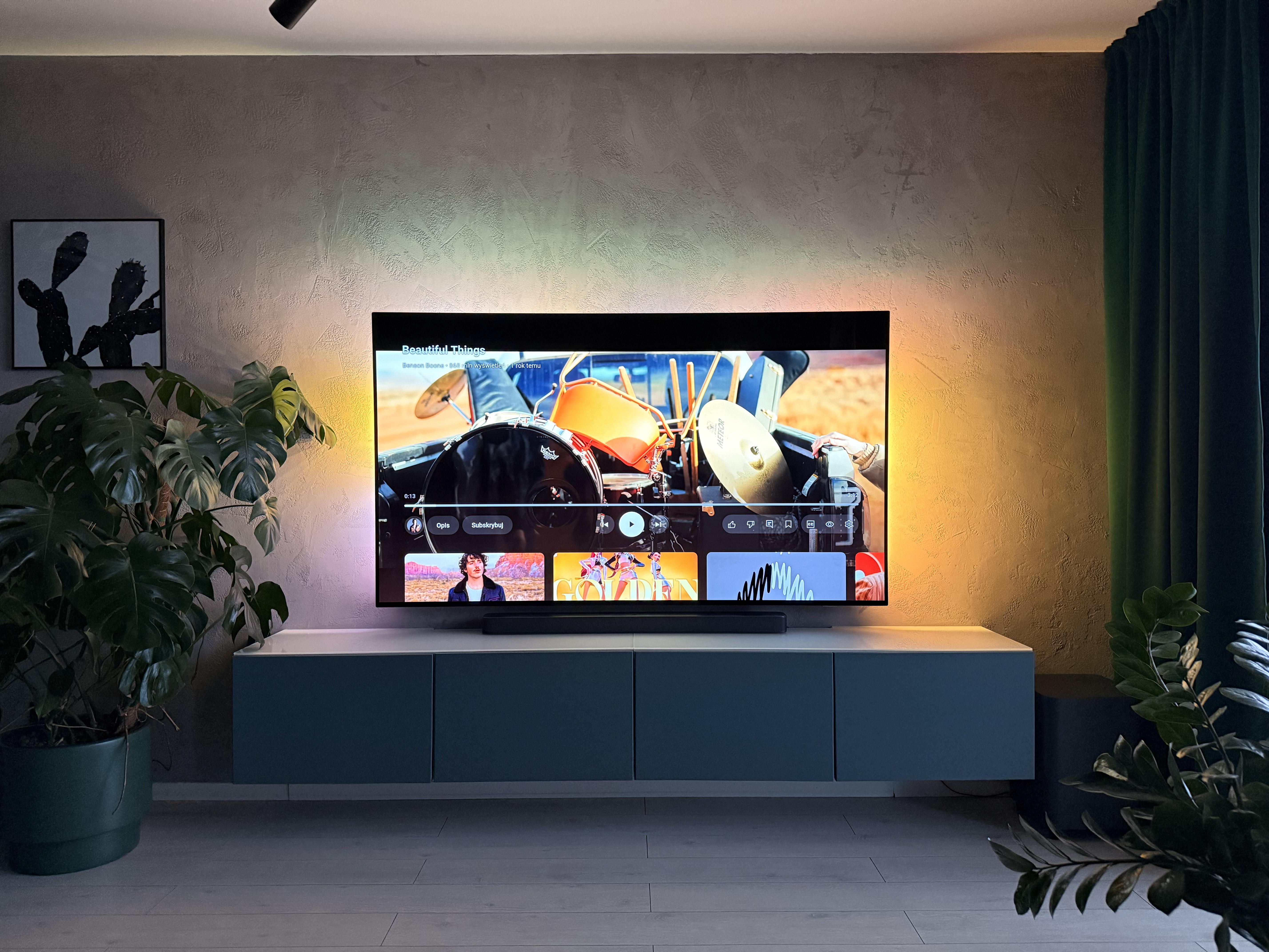

Prahnah Napisano 8 grudnia 2025 Napisano 8 grudnia 2025 Cześć wszystkim! Jestem nowy na forum, więc na wstępie chciałem się przywitać 😊 Na święta postanowiłem sprawić sobie prezent i wybór padł na nowe głośniki. Od kilku lat mam soundbar JBL BAR 500 i szczerze mówiąc — od początku jestem z niego niezadowolony. Dźwięk jest słaby, muzyka brzmi płasko, a efekty filmowe praktycznie nie istnieją. Wcześniej korzystałem z Edifier R2850DB i uważam, że grały zdecydowanie lepiej — brakowało im tylko nieco mocy. Mój salon ma ok. 30 m² (załączam zdjęcia). Szukam możliwie uniwersalnego zestawu — oglądam dużo filmów i słucham bardzo zróżnicowanej muzyki. Na początku skupiłem się na kolumnach aktywnych, bo mam ograniczoną przestrzeń na okablowanie i amplituner. Rozważam: Audio Pro A48 Teufel Ultima 40 Active 3 Zastanawiam się jednak, czy klasyczny zestaw (pasywne kolumny + amplituner) nie byłby lepszym rozwiązaniem. Nie ukrywam, że średnio znam się na sprzęcie, więc każda wskazówka będzie dla mnie cenna. Jedyny wymóg: amplituner musiałby zmieścić się w szafce RTV — nie mam możliwości postawienia go pod TV. Może w grę wchodzi coś kompaktowego, np. WiiM? Chętnie poznam Wasze opinie, doświadczenia i sugestie 😊 Nie jestem audiofilem — zależy mi po prostu na dobrej, niekoniecznie wybitnej jakości dźwięku, z możliwie najlepszym stosunkiem cena/jakość. Odpisz, cytując
d00 Napisano 8 grudnia 2025 Napisano 8 grudnia 2025 (edytowany) Mając taki układ, podobny salon, zdecydowałbym się na większe kolumny podstawkowe, jakieś w miarę odporne na ułożenie i postawił je na tej szafce RTV, jak najszerzej się da, na podstawkach pod kątem, aby kierowały się w górę. Na stojaki tu nie ma miejsca (prawa strona), na podłogówki również. Mam na myśli podstawkowce pasywne i do tego najlepiej jedna paczuszka - all-in-one, będzie fajnie wyglądał na środku pod TV. Tu WiiM Amp Ultra by się odnalazł jak złoto. No i do tego jakiś subik, wpięty też pod Amp Ultra. Edytowano 8 grudnia 2025 przez d00 Odpisz, cytując
Prahnah Napisano 8 grudnia 2025 Autor Napisano 8 grudnia 2025 Wydawało mi się, że miejsca jest wystarczająco. Na zdjęciu tego nie widać ale TV 77" - z prawej strony z zapasem około 45 cm szerokości Odpisz, cytując
d00 Napisano 8 grudnia 2025 Napisano 8 grudnia 2025 (edytowany) 2 godziny temu, Prahnah napisał: Wydawało mi się, że miejsca jest wystarczająco. Na zdjęciu tego nie widać ale TV 77" - z prawej strony z zapasem około 45 cm szerokości Podłogówka ma z 20-25 cm szerokości i zostaje trochę mało. Trochę blisko przy ścianie. Można próbować, ale jakoś wizualnie podstawkowce wraz z fajnymi standami półkowymi, które podniosę trochę kolumny w górę + pod kątem bardziej mi tu pasują. Edytowano 8 grudnia 2025 przez d00 Odpisz, cytując
Marlin Napisano 15 grudnia 2025 Napisano 15 grudnia 2025 Nie słuchaj tych głupot i nie kalecz się podstawkowymi upchanymi obok TV do salonu 30 m2. To jest rozwiązanie dla masochisty i bez... niskich tonów. Te 45 cm szerokości o których wspominasz w zupełności wystarczy na podłogówki odpowiednie - w tym kierunku patrz. Odpisz, cytując
Piotr Sonido Napisano 15 grudnia 2025 Napisano 15 grudnia 2025 Albo wieksze kolumny podstawkowe obok TV albo moim zdaniem lepiej podłogowe ale pasywne i zasilić je małym chińczykiem który nie będzie tu wcale źle wyglądał. SMSL, Loxjie, Wiim. wybór podłogowych jest całkiem spory. Odpisz, cytując
