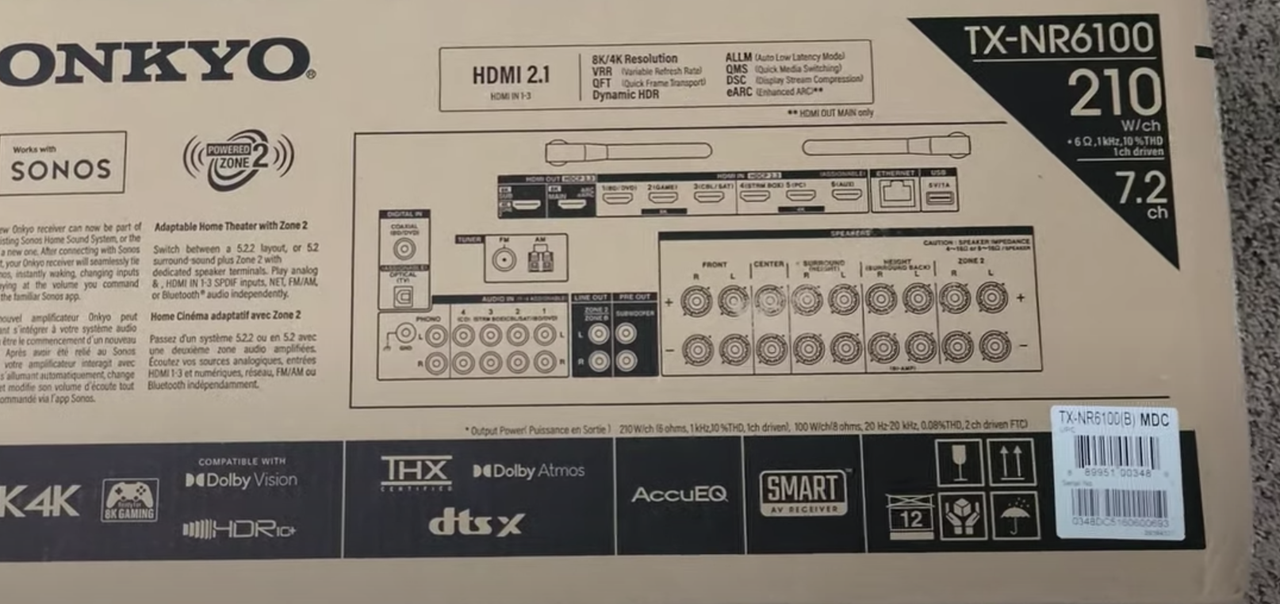

bora902 Napisano 5 lutego 2024 Udostępnij Napisano 5 lutego 2024 (edytowany) Oznaczenie modelu jest na nalepce z bar code w prawym gornym roku drukowanymi literami Zanim wyrzucisz karton od sprzetu elektronicznego to warto wyciac nozykiem wlasnie nalepke z barcode bo pomaga to w serwisie pogwarancyjnym urzadzen !!! Najlepiej trzymac pudelko bo uzywana sztuka w oryginalnym pudelku zawsze jest warta 20% wiecej od takiej bez pudelka. Edytowano 5 lutego 2024 przez bora902 1 Odpisz, cytując Link do komentarza Udostępnij na innych stronach More sharing options...

jozek23 Napisano 5 lutego 2024 Udostępnij Napisano 5 lutego 2024 3 godziny temu, bora902 napisał: Oznaczenie modelu jest na nalepce z bar code w prawym gornym roku drukowanymi literami To nie jest ten kod Odpisz, cytując Link do komentarza Udostępnij na innych stronach More sharing options...
Sandinist Napisano 5 lutego 2024 Autor Udostępnij Napisano 5 lutego 2024 27 minut temu, jozek23 napisał: To nie jest ten kod Też tak myślę , bo nie zgadza się również na moim pudełku. Temat jednak do zamknięcia , bo w kwestii zasadniczej został rozwiązany. Jeszcze raz dziękuję wszystkim , którzy zainteresowali się moim problemem. Odpisz, cytując Link do komentarza Udostępnij na innych stronach More sharing options...
bora902 Napisano 5 lutego 2024 Udostępnij Napisano 5 lutego 2024 (edytowany) "moje pudelko" jest od wersji US czyli MDC 🤣 wklejcie fote bar code swojego z EU Edytowano 5 lutego 2024 przez bora902 Odpisz, cytując Link do komentarza Udostępnij na innych stronach More sharing options...
jozek23 Napisano 5 lutego 2024 Udostępnij Napisano 5 lutego 2024 (edytowany) Polska dystrybucja Edytowano 5 lutego 2024 przez jozek23 Odpisz, cytując Link do komentarza Udostępnij na innych stronach More sharing options...
bora902 Napisano 5 lutego 2024 Udostępnij Napisano 5 lutego 2024 masz jakas inna nalepke na kartonie i pod literami MMP jest CE a jakie litery masz w srodku numeru seryjnego ktory zamazales? Odpisz, cytując Link do komentarza Udostępnij na innych stronach More sharing options...
jozek23 Napisano 5 lutego 2024 Udostępnij Napisano 5 lutego 2024 To z naklejki ma się nijak do tego co jest w SELECT MODEL Odpisz, cytując Link do komentarza Udostępnij na innych stronach More sharing options...
Sandinist Napisano 5 lutego 2024 Autor Udostępnij Napisano 5 lutego 2024 2 minuty temu, bora902 napisał: masz jakas inna nalepke na kartonie i pod literami MMP jest CE a jakie litery masz w srodku numeru seryjnego ktory zamazales? "Oznaczenie CE lub oznakowanie CE (Conformité Européenne) umieszczone na wyrobie jest deklaracją producenta, że oznakowany wyrób spełnia wymagania dyrektyw tzw. „Nowego Podejścia” Unii Europejskiej (UE)." - wikipedia Niechcący rozpętałem burzę. Panowie , dajcie spokój z literkami. Wklepałem "XX" nie mając pod ręką pudełka i wszystko działa , mam FM i DAB , czy to nie wystarcza? Odpisz, cytując Link do komentarza Udostępnij na innych stronach More sharing options...
bora902 Napisano 5 lutego 2024 Udostępnij Napisano 5 lutego 2024 widze wlasnie ze masz M2 w typie amplitunera czyli najnowsza wersje zupelnie inny typ nalepki jak na amerykanskim pudelku czy sa jeszcze jakies nalepki na twoim kartonie? Odpisz, cytując Link do komentarza Udostępnij na innych stronach More sharing options...
