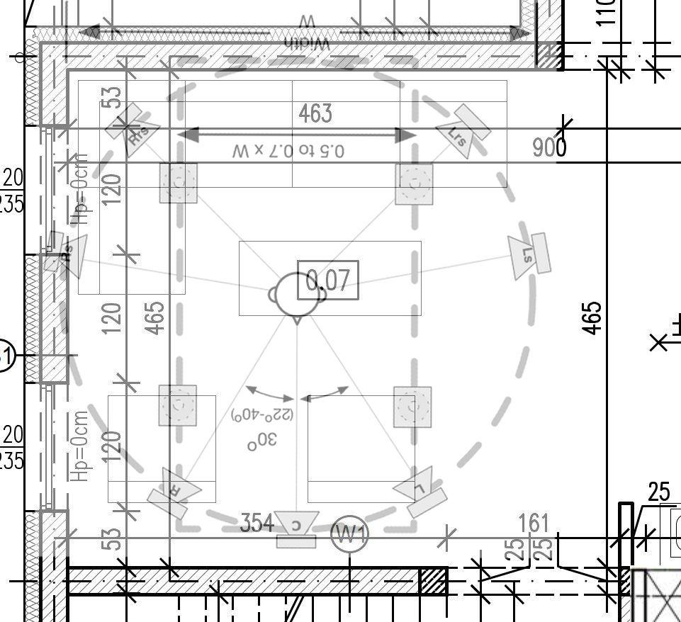

  2. @Butler wstępnie celuje w X4800H, ( pasuje do mojego obecnego systemu stereo) i on chyba cos takie ma wiec jeszcze uważasz że ma to jakiś sens to może w to pójdę, dwa ustawienia dla kultu audio i inne dla rodzinnego oglądania jeszcze mam pytanie wcześniejszy focal czy właśnie ten budżetowy Klipsch maja 8 ohm, to nie przeszkadza jesli reszta głośników ma 4 ohm
  3. Dzięki wszystkim za odpowiedzi odsunięcie kanapy tyle ile potrzeba nie wchodzi w grę , maks pól metra. Zresztą pozycja siedzenia, zależy od kupionej kanapy zostaje jeszcze opcja zaproponowana przez żonę (łagodnie to przekazując), fotel w superpozycji, który stawiam w centralnym punkcie tego pomieszczenia (mniej więcej gdzie zaproponowany stolik ) i oglądam sobie w nocy co mi tylko podoba w super systemie. a rodzinne oglądanie czy chillowanie z zoną (gdzie zdaje relacje dnia) to ledwo usłyszę centralny a co dopiero żle ustawione atmosy, rysunek poglądowy ponizej do zestawienia dorzucę Klipsch DS-180CDT bo odniosłem wrażenie ze nie jest to kluczowa sprawa sam głośnik ale właśnie dobre rozmieszczenie , wiec może bardziej budżetowo
  4. I tak jak @PanKlorradzi tylko jedną parę zamontować? Zastanawiam sie co @Butler myśli bo chyba ma tez focale na suficie.
  5. no dobra , a jakie głośniki polecasz? pasujące do pylonów?
  6. w sensie cos takiego, zakładając takie układ myślałem że 4 to taki standard, czyli mamy oszczędność jeśli 2 wystarczą
  7. witam, Pomóżcie mi wybrać głośniki sufitowe i ich lokalizacje. Pierwsze pytanie 2 czy 4 oraz czy kupować skrzynki instalacyjne grafika salonu w załączniku, sam salon nie jest duży ale otwarty na kuchnie i jadalnie Wstępnie myślałem o Focal 300 ICA6 ze względu na to że są kierunkowe , jeśli miałby by być 4. Budżet to tak 1500 na jeden ale im mniej tym lepiej, liczy się raczej uzyskany efekt Audio mam na serii diamond i nie zamierzam zmienić Pozdrawiam

  11. Dzięki. Ok, doprecyzowanie wskazane ale to mniej więcej miejsce miałem na myśli, więc moje przypuszczenia potwierdzasz . A pomiędzy sobą atomosy rozstaw mają ok ?
  12. @Q21i jest konkretna odpowiedź. Poprzednio bylem u was na odsłuchu i to mi pomoglo Najlepiej było by wymienić wszystko od razu ale to za dużo naraz do wydania. Więc chyba tak zrobię, wstępnie wybieram serię diamond (chyba odsłuch nie pokaże mi różnic) na front i center , a tyłypearl 25 wymienię na na monitory diamond kiedyś w przyszłości W załączniku moj pierwszy plan jak to ułożyć. Czyli wybierając 5.2.2, jeszcze dokładam sub, a atmosy robię pomiędzy tymi narysowanymi kółkami aby bylo trochę przed siedzącym Untitled 1.bmp
  13. Więc ok, zostajemy przy 5.2.2 Bo biorę uwage o drugim subie za słuszna Czyli w przyszłości lepiej sprzedać Pearle 25 i kupić coś odpowiedniego na tył. Czyli coś na podstawkach albo wbudowanego w ścianę No może kwestia słabego sprzętu? Wyjazd do salonu by potwierdził ze widzę różnicy. A jakie monitory i centralny polecisz ?
