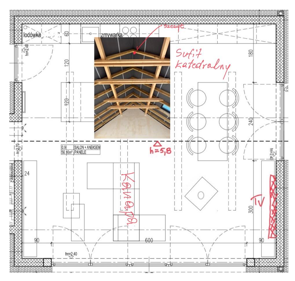

Tomesz Napisano 21 kwietnia Napisano 21 kwietnia Cześć, Poszukiwany zestaw audio, który używany będzie głównie jako kino domowe, oczywiście ma też należycie zagrać 😁 Pokój specyficzny - załączone zdjęcie. Budżet 10.000 : 14.000 Bardzo proszę o wskazówki. Odpisz, cytując
PanKlor Napisano 21 kwietnia Napisano 21 kwietnia Pomieszczenie nie jest specyficzne tylko kompletnie nie przemyślane pod kątem kina domowego. Pierwsza wskazówka to taka żebyś pomyślał o innym pomieszczeniu. Serio. Tutaj nie ma jak rozstawić poprawnie żadnego z glosnikow... no może oprócz centralnego i subwoofera. Odpisz, cytując
Piotr Sonido Napisano 22 kwietnia Napisano 22 kwietnia Pytanie czy myślałeś o kinie 5.1 / 5.2 czy także o warstwie górnej? Bo z tej górnej to pewnie Musiały by być wiszace jakieś. Ale jest wsród nich wybór. - kanapa blokuje otwarcie okna? - Nie widze miejsca na standardowe kanały surround - tam będzie ta szafka pod TV co jest na schemacie? - standy za kapaną wchodzą w gre? Odpisz, cytując
Tomesz Napisano 22 kwietnia Autor Napisano 22 kwietnia Cześć, nie okna są przesuwne typu HS, miejsce na tv w prawym dolnym rogu, standy wchodzą jak najbardziej w grę, zwisy nie - żona by mnie zabiła. ewentualnie jestem w stanie rozpatrzyć fajny zestaw stereo ale to już ostateczność. Odpisz, cytując
Piotr Sonido Napisano 23 kwietnia Napisano 23 kwietnia ok, czyli tylko warstwa dolna 5.1 standy za sofa w narożnikach. Denon X 2800 + Monitor Audio Bronze 500 Yamaha V6A + Heco Aurora 700 Sub SVS PB1000, REL HT1205, Klipsch RP1200 Odpisz, cytując
PanKlor Napisano 23 kwietnia Napisano 23 kwietnia 40 minut temu, Piotr Sonido napisał: Denon X 2800 + Monitor Audio Bronze 500 Przecież lewa kolumna stanie w oknie (chyba, że te też są przesuwne to ok). Odpisz, cytując
Piotr Sonido Napisano 24 kwietnia Napisano 24 kwietnia 23 godziny temu, PanKlor napisał: Przecież lewa kolumna stanie w oknie (chyba, że te też są przesuwne to ok). Dnia 22.04.2025 o 18:43, Tomesz napisał: Cześć, nie okna są przesuwne typu HS Pytałem o to wcześniej Odpisz, cytując
Piotr Sonido Napisano 25 kwietnia Napisano 25 kwietnia W sumie to pytałem o wszystkie okna Odpisz, cytując
PanKlor Napisano 25 kwietnia Napisano 25 kwietnia Tak czy inaczej kanapę lekko do przodu bym dał. Na prawą kolumnę nie ma za bardzo miejsca albo bedzie stala przed szafką (wtedy niestety nie zachowasz jednej linii z lewą) albo trzeba tę szafkę RTV zminimalizować tak aby symetrycznie ustawić kolumny. Surround na standach, innej opcji nie ma. Póki możesz poprowadź sobie kable w podłodze. Głośniki powinny być lekko za słuchaczem, po bokach. Kąty znajdziesz w specyfikacji dolby dla systemów 5.1. Subwoofer najmocniejszy jaki się da (zakladajac głównie filmy). Odpisz, cytując
Tomesz Napisano 25 kwietnia Autor Napisano 25 kwietnia Zatem szafka out, a peszle przeprowadzone już w posadzce 😉 Odpisz, cytując
