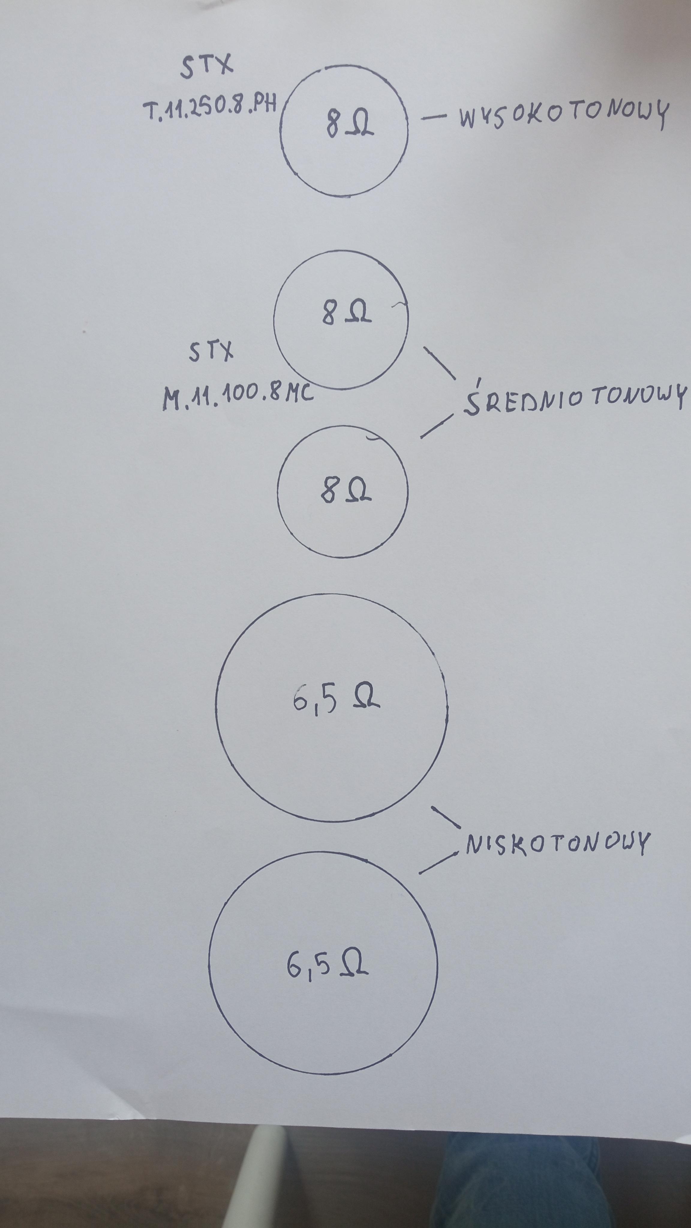

Marcin001 Napisano 5 maja 2025 Autor Napisano 5 maja 2025 To wiem, że potrzebuje zwrotnicy. Części do budowy zwrotnicy mam, Tylko nie mam pojęcia jak to zgrać przy takim układzie niskotonowych 6,5 omh. 41 minut temu, Sipo napisał: Potrzebujesz zbudować zwrotnice, to nie jest prosta sprawa. Wie 46 minut temu, Marcin001 napisał: Odpisz, cytując
elektron6 Napisano 6 maja 2025 Napisano 6 maja 2025 Prosto to robisz; dwa woofery będą obsługiwać niskie rejestry a wtedy łączyć głośniki równolegle. Te 6,5 ohm to rozumie się jest pomiar rezystancji cewek? Jeśli tak to masz przetworniki o impedancji 8 ohm. Wypadkowo otrzymujesz kolumnę o impedancji 4ohm. To nie ma nic trudnego:) Odpisz, cytując
