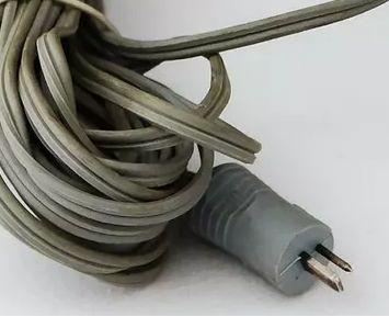

vh51 Napisano 10 godzin temu Autor Napisano 10 godzin temu 1 godzinę temu, michaudio napisał: Jeśli na Eltaxach piszą 4-8 ohm, to znaczy,że też są bardziej cztero niż ośmio omowe Możesz całkiem bezpiecznie podłączyc obie pary szeregowo. Do jednej pary zacisków wzmacniacza. Plus Eltaxów do plusa wzmacniacza Minus Eltaxów do plusa Cantonów Minus Cantonów do minusa wzmacniacza. W ten sposób dodasz do siebie impedancję obu par kolumn. Wzmacniacz będzie się mniej grzał. A jeszcze mam pytanie. W tych Cantonach są jeszcze wtyczki starego typu. Ja je pewnie obetnę i połączę jak radziłeś. Ale jak się zorientować który przewód w tej wtyczce był plusem a który minusem ? Odpisz, cytując
michaudio Napisano 7 godzin temu Napisano 7 godzin temu Mały bolec to powinien być plus. Ale łatwo to sprawdzić, podłącz na sekundę baterię paluszkową do gołych drutów przypiętych do kolumn. Jeśli basowy, największy głośnik wysunie się do przodu, to polaryzacja jest dobra, gdy go wciągnie, to masz zamieniony plus z minusem. Jak znajdziesz plus to go sobie zaznacz. Odpisz, cytując
