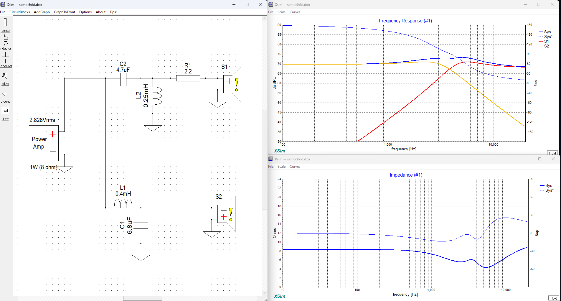

Łukasz Jasiński WooCasH TECH Napisano 11 października 2025 Napisano 11 października 2025 (edytowany) Witam was, w mojej Laguna 3 2008 posiadam następujący budżetowy zestaw Przód to Audio System Carbon 165 pod kontrolą samego (na ten moment) radia Pioneer MVH-S320BT Zwrotnica w tych carbonach no cóż.. jest dość prosta składa się z tego co pamiętam z jednego kondensatora i nie ważne jakich sztuczek będę próbować w EQ radia itp to góra i środek strasznie męczy ucho z tego co wyczytałem to same przetworniki są ok problemem jest upośledzona zwrotnica więc wpadłem na pomysł zbudowania czego od podstaw. Zwrotnica miała by się składać z dwóch oddzielnych elementów jedna dla podszybia druga dla drzwi ze względu na małą znajomość tematu chciał bym z wami zweryfikować mój pomysł elementy dla mid bass Cewka powietrzna 0.4mH 1mm Rezystor 1.0 Ω 10w Kondensator 6.8µF 160V Wysokotonowy Kondensator 4,7µF 100V Cewka powietrzna 0.25mH 0.7mm Rezystor (?) 2.2Ω 10w Jeśli to ma ręce i nogi to po jakiej firmy komponenty sięgnąć? Aby pominąć niepotrzebne pytania - tak mam wygłuszone drzwi ^^ matami bitumicznymi i dołożoną gąbka Edit ok moja lista zakupowa mid bass https://blackdotaudio.eu/cewka-powietrzna-jantzen-audio-0-4mh---0-294ohm---dr-1mm---sr-38-dl-15mm,88,5902.html https://blackdotaudio.eu/dayton-audio-dpr10-1-0--1-0-ohm--10-w--1procent--precision-audio-grade-rezystor,352,1400324.html https://blackdotaudio.eu/jantzen-audio-compact-mkt-6-8uf-5procent-160v-12x17x31mm,68,1400890.html Sopran https://blackdotaudio.eu/jantzen-audio-compact-mkt-4-7uf-5procent-160v-10x15x31mm,68,1400888.html https://blackdotaudio.eu/cewka-powietrzna-jantzen-audio-0-25mh---0-38ohm---dr-0-7mm---sr-32-dl-8mm,86,5550.html https://blackdotaudio.eu/rezystor-ty-ohm-superes-2-2ohm---2r2---10w,216,9441.html Edytowano 11 października 2025 przez Łukasz Jasiński WooCasH TECH Odpisz, cytując
MariuszZ Napisano 12 października 2025 Napisano 12 października 2025 21 godzin temu, Łukasz Jasiński WooCasH TECH napisał: Jeśli to ma ręce i nogi to po jakiej firmy komponenty sięgnąć? Hej Zanim sięgniesz po komponenty to popracuj nad zwrotnicą. Pomijam, że bez pomiarów mikrofonem nie da się zaprojektować sieci zwrotnicy bez błędów, ale w przybliżeniu można próbować. Zachęcam wykorzystać program Xsim. W sieci jest mnóstwo tutoriali "how to". W załącznikiu dla ułatwienia pliki simów z Twoimi elementami. Nie wiem po co ten rezystor w torze midwoofera więc go nie wstawiałem. To tweeter dopasowujemy L-padem czy szeregowym rezystorem do poziomu amplitudy midwoofera. Program Xsim jest dość intuicyjny w obsłudze. Najeżdżasz na element kursorem myszy. PPM rozwja menu kontekstowe i możesz zmieniać wartości. W oknach obserwujesz zmiany FR i impedancji. Pozdrawiam. M samochód.dxo samochód2.dxo 1 Odpisz, cytując
