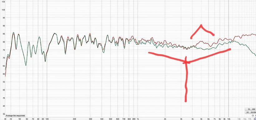

  24. Miałem trochę czasu więc poświęciłem go na słuchanie muzyki z przygotowanymi przez Ciebie filtrami i bez. Oczywiście delikatna korekcja w zakresie jednego pika i dipa szału nie robi ale wsłuchując się w detale mogę z 100% pewnością powiedzieć, że efekt słychać i poprawia on ogólny odbiór muzyki w tym zakresie. Trudno byłoby mi oszacować w jakiejś skali poprawę ale jest odczuwalna. Oczywiście poskładałem podobny filtr delikatnie przycinając piki do 200 Hz i efekt jest podobny. Nie wiem czy zasypanie tego rozległego dipa na ok. 80 Hz ma jakieś większe znaczenie ale na pewno oddziałuje na podświadomośc jak się popatrzy na wykresy czy wodospad. Pomierzyłem Umikiem i dla zobrazowania wrzucam efekt Twojej pracy. Raz jeszcze dziękuję za przygotowany filtr. Pozdrawiam. M
