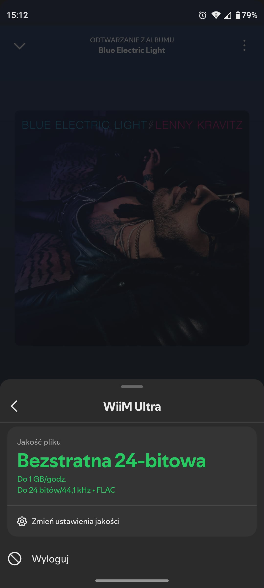

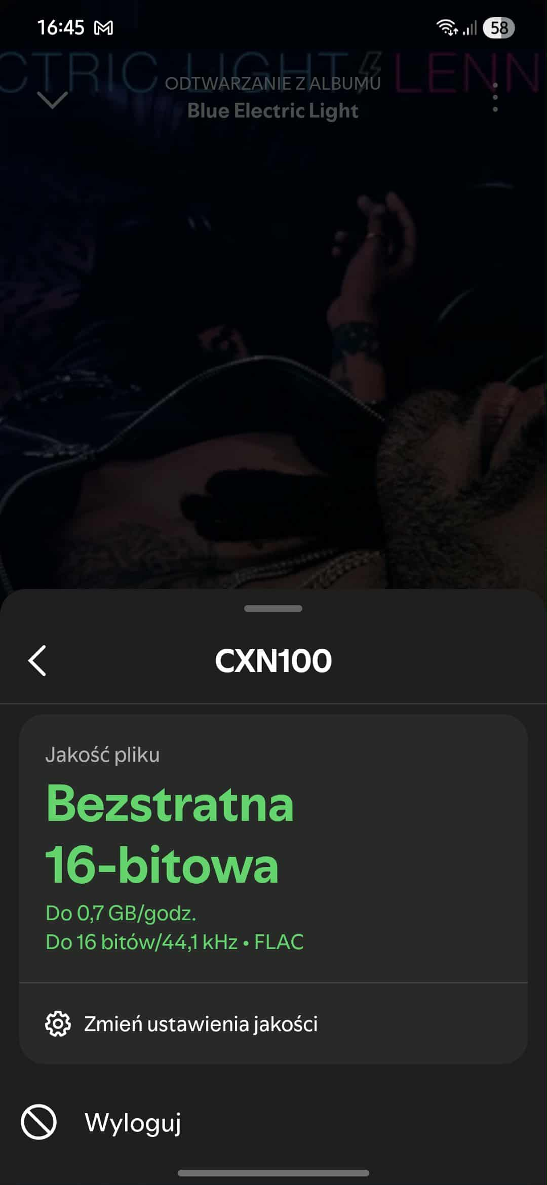

pietrek Napisano 12 października Napisano 12 października Cześć, mam pytanie do bardziej obeznanych w temacie. Porównuję dwa streamery: WiiM Ultra i Cambridge Audio CXN100. Odtwarzam dokładnie ten sam utwór ze Spotify. Zauważyłem coś dziwnego: WiiM Ultra pokazuje, że plik ma 24 bity, CXN100 pokazuje 16 bitów. Jak to interpretować? Czy jedno z urządzeń może przekłamywać dane o pliku, czy może różnie raportują format sygnału po stronie odtwarzania (np. konwersja, upsampling, downsampling itp.)? Odpisz, cytując

pietrek Napisano 12 października Autor Napisano 12 października 12 minut temu, Sundin997 napisał: Niestety ale też tak mam. Choćbym nie słyszał żadnej różnicy w dzwięku,to cyferki mi zrobią różnice. Żeby było jasne. Różnica w brzmieniu żadna. Ale to dość zastanawiające. Dwa różne urządzenia "czytają" plik inaczej? 🙂 To trochę tak, jakby to samo zdjęcie otworzyć na Windowsie i na Macu. 🙂 Na jednym przeczytasz że zdjęcie jest z głębią 16bit. Na drugim przeczytasz że zdjęcie jest z głębią 24bit. 🙂 No każdego by to zastanowiło. Odpisz, cytując
pietrek Napisano 17 października Autor Napisano 17 października Rozumiem, że nie ma racjonalnego wytłumaczenia tej róznicy?? 😄 Piotr Odpisz, cytując
jaknb Napisano 17 października Napisano 17 października Faktycznie dziwne, bo Cambridge powinien to wspierać. Cytat Cambridge Audio is pleased to support the newly announced Spotify Lossless. All Cambridge products that integrate StreamMagic Gen 4, Gen 3 or Gen 2 streaming technology are ready for Spotify’s hi-res music streaming service for listening to tracks in up to 24-bit/44.1 kHz FLAC quality. This includes the current range of dedicated music streamers (MXN10, AXN10, CXN100 and EXN100), the new Evo 150 SE streaming amplifier, and the Evo One wireless streaming speaker, which all integrate the latest StreamMagic Gen 4 platform. https://www.cambridgeaudio.com/usa/en/node/19646 Polecam: Zrobić update firmware'u do najnowszej wersji Jak to nie pomoże, to pisz do producenta na support. Może jest błąd w oprogramowaniu do naprawienia. Odpisz, cytując
rajdek Napisano 17 października Napisano 17 października Zastanawiające że nie słychać różnicy między 16/24 bit. Service Pack version 133-b-013 or later — dla urządzeń takich jak AXN10 / MXN10 / CXN100, żeby uzyskać kompatybilność z TIDAL Hi-Res FLAC. Ogólnie album dobrze zrealizowany, nie znalazłem wersji 16bit do porównania, na Tidalu jest tylko 24bit. Jakość tego albumu w darmowym Spotify to straszne dno do Tidal. Odpisz, cytując
