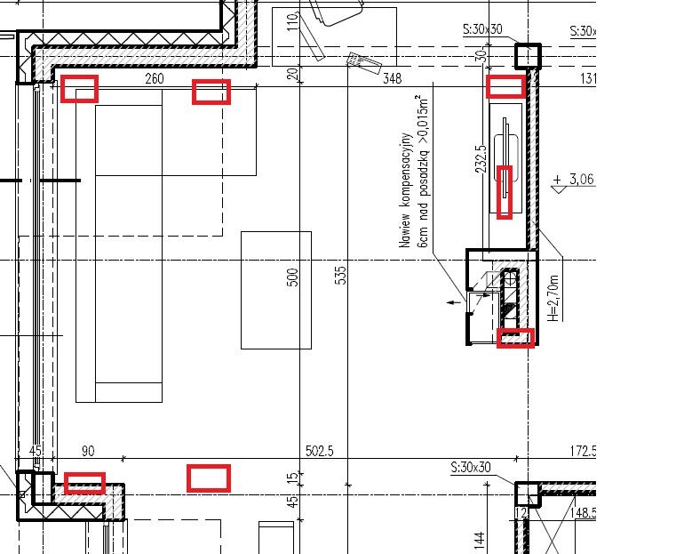

Itomi Napisano 19 października 2025 Autor Napisano 19 października 2025 Finalnie tak to musze zrobić, front będzie na kominku - nie może być bardziej w prawo - jakieś uwagi w takim układzie i pomysły? Odpisz, cytując
Piotr Sonido Napisano 20 października 2025 Napisano 20 października 2025 Na kominku? Ti teraz w gre wchodza systemy płaskie? Dobrze to rozumiem? Jestes pewien że to jest dobre rozwiazanie? Uzywasz tego kominka? Odpisz, cytując
Itomi Napisano 20 października 2025 Autor Napisano 20 października 2025 kominek zrobię niski, a głosnik do zabudowy umieszczę nad min na wysokości ok 120cm Odpisz, cytując
Piotr Sonido Napisano 21 października 2025 Napisano 21 października 2025 I nie będzie tam ciepła nadmiernego. Nie znam się na tym. Dlatego pytam czy to aby dobry pomysł. Odpisz, cytując
Itomi Napisano 21 października 2025 Autor Napisano 21 października 2025 poradze sobie z ciepłem, nie ma wyjścia Odpisz, cytując
