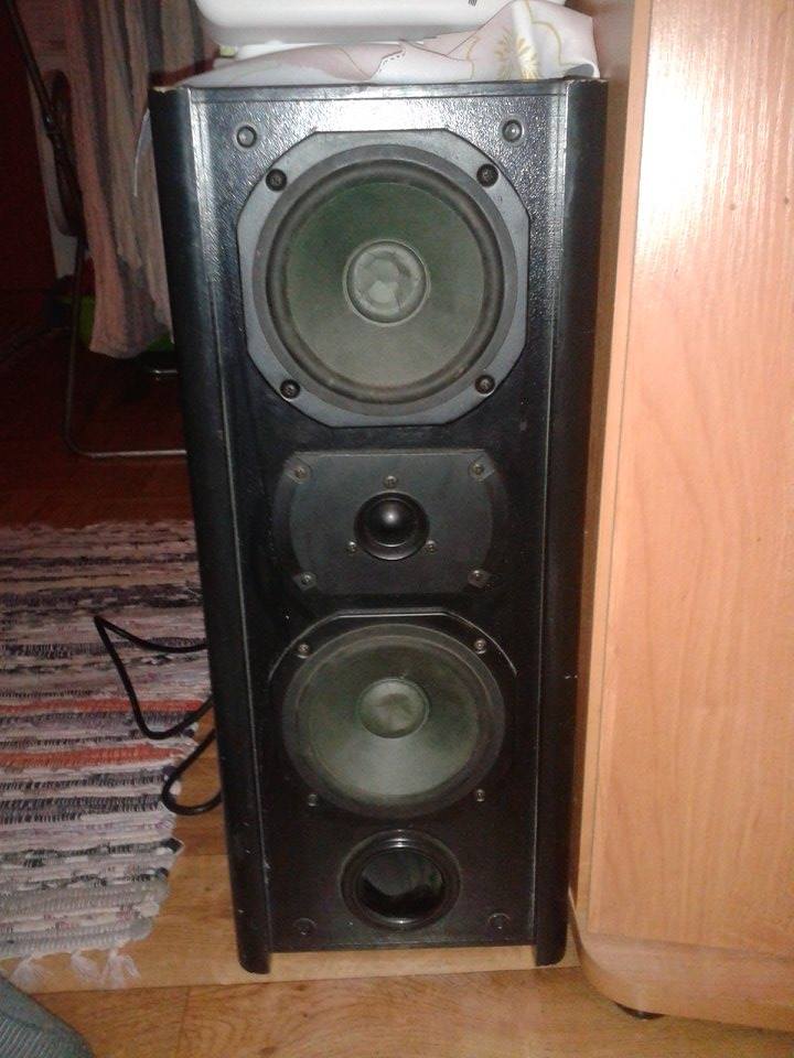

Cześć.
Bardzo ogólnie napisałeś o swoim problemie. Wina może być po stronie kolumny, ale i po stronie wzmacniacza. Zamieniałeś kolumny stronami ? Też trzeszczy ? Może jest to spowodowane złym połączeniem ? Sprawdź to na początek i napisz co zaobserwowałeś.
Napisz do jakiego wzmacniacza masz podpięte kolumny i co jest źródłem (odtwarzacz cd, komputer). Przyczyną może być także wadliwy/uszkodzony kabel sygnałowy.
Jak widzisz, przyczyn może być kilka. Na początek trzeba ustalić co szwankuje.

1. Czy kolumna gra tak od samego początku, czy zaczęło coś trzeszczeć teraz ?
2. Czy to ta trzeszcząca kolumna na zdjęciu ?
3. Mogło się odkleić zawieszenie, czyli resor, ta pianka dookoła membrany głośnika. Sprawdź, czy tak nie jest.
4. Jeżeli obie kolumny mają tak sfatygowane głośniki, to może być to trzeszczenie/charczenie może być wynikiem uszkodzenia mechanicznego i raczej naprawa tych głośników nie będzie opłacalna.
5. Może to być także efekt ocierającego się o wewnętrzną stronę membrany kabla w środku kolumny (chociaż nie stawiałbym na to). Można wykręcić głośnik i zajrzeć.
6. A najprawdopodobniej, kolumna została poddana zbyt dużemu obciążeniu (mówiąc najprościej ktoś ją przekatował), co uszkodziło głośnik a najpewniej cewkę.
