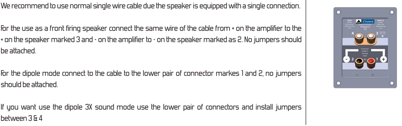

Butler Napisano 31 stycznia 2023 Udostępnij Napisano 31 stycznia 2023 (edytowany) Cinema S5 Dipole 3x, Tu masz manual także zależy w jakim trybie chcesz je podłączyć. We recommend to use normal single wire cable due the speaker is equipped with a single connection. For the use as a front firing speaker connect the same wire of the cable from + on the amplifier to the + on the speaker marked 3 and - on the amplifier to - on the speaker marked as 2. No jumpers should be attached. For the dipole mode connect to the cable to the lower pair of connector markes 1 and 2, no jumpers should be attached. If you want use the dipole 3X sound mode use the lower pair of connectors and install jumpers between 3 & 4 Edytowano 31 stycznia 2023 przez Butler Odpisz, cytując Link do komentarza Udostępnij na innych stronach More sharing options...

Butler Napisano 31 stycznia 2023 Udostępnij Napisano 31 stycznia 2023 (edytowany) No ale żeby było jasne, bo na fotce to ja nie wiem co zrobiłeś . Zerknij na opis z grafiką. Złącz zworką 3 i 4, a przewody podepnij wyłącznie pod dolny terminal 1 i 2. Edytowano 31 stycznia 2023 przez Butler Odpisz, cytując Link do komentarza Udostępnij na innych stronach More sharing options...

Butler Napisano 31 stycznia 2023 Udostępnij Napisano 31 stycznia 2023 No to jeszcze raz zerknij na ten zrzut ekranu z manuala. Po prawej masz grafikę z terminalem i cyferki i robisz dokładnie jak na tej grafice. Zworkę dajesz w górnym terminalu między 3 i 4 (czyli łączysz je) i nic tam dodatkowo nie podłączasz. Pod dolny terminal 1 i 2 przewód z amplitunera i gotowe. Tak jak tu poniżej jest ok, tylko złącz ze sobą zworką (ta mała blaszka) górne gniazda. Odpisz, cytując Link do komentarza Udostępnij na innych stronach More sharing options...
Jaroboss Napisano 1 lutego 2023 Autor Udostępnij Napisano 1 lutego 2023 (edytowany) 21 godzin temu, Butler napisał: No to jeszcze raz zerknij na ten zrzut ekranu z manuala. Po prawej masz grafikę z terminalem i cyferki i robisz dokładnie jak na tej grafice. Zworkę dajesz w górnym terminalu między 3 i 4 (czyli łączysz je) i nic tam dodatkowo nie podłączasz. Pod dolny terminal 1 i 2 przewód z amplitunera i gotowe. Tak jak tu poniżej jest ok, tylko złącz ze sobą zworką (ta mała blaszka) górne gniazda. Hej, dzięki😁faktycznie działa🙆♂️a ja tu kombinuje na miliony sposobów z różnymi połączeniami, kablami(kupiłem dodatkowy żeby móc podłączyć🤦♂️)tworze cuda nie widy i stracilem na tym kilkanaście godzin na wertowaniu internetu w poszukiwaniu rozwiazania I bez efektu a rozwiązanie tak proste i banalne🤦♂️jeszcze raz dzięki 😉 Edytowano 1 lutego 2023 przez Jaroboss 1 Odpisz, cytując Link do komentarza Udostępnij na innych stronach More sharing options...
