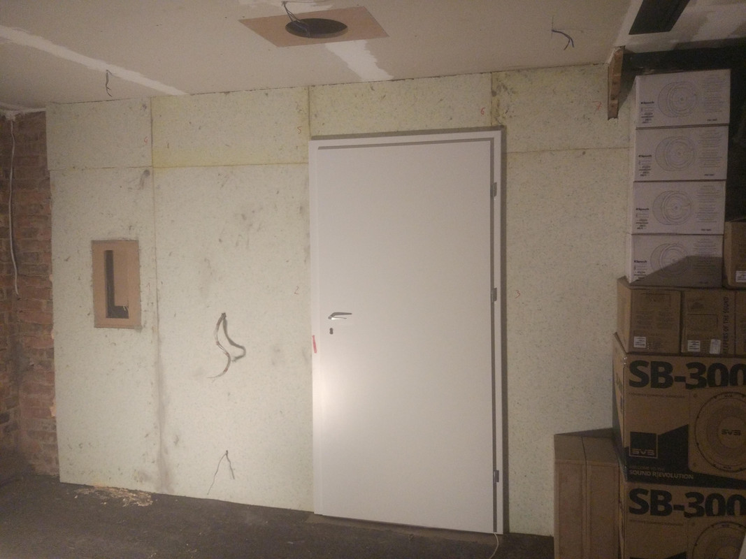

Butler Napisano 2 lutego 2023 Napisano 2 lutego 2023 44 minuty temu, AudioTube napisał: Tam gdzie źródło dźwięku tam wygłuszenie. Niestety prawda, tak jest najskuteczniej. 18 minut temu, bombrowicki napisał: Własnie dlatego szukam alternatyw... Heh... Przyklej na ścianę/sufit to https://soundsolutions.pl/pianki-akustyczne-140kg/m3-wygluszanie-scian. Warto pożyczyć sobie podnośnik do płyt gipsowych. Na fotce 40mm z podbitką 3mm. Do klejenia możesz użyć kleju Soudabond Easy w piance. I zaobserwuj zmiany. Jak ok, to przyklej bezpośrednio na to płyty gipsowe albo inne dekoracyjne wykończenie np. lamele na podbitce z filcu... Jeśli nadal będzie nieakceptowalnie, to przyklej stelaż na płyty gipsowe, wypełnij puste przestrzenie wełną mineralną i przykręć G-K. Tej pianki używałem głównie robiąc swój pokój kinowy, ale 4 arkusze 100x200 zastosowałem w łazience która jest wspólną przybudówką sąsiada (dom bliźniak). Jest dużo lepiej, już nie słyszę jak codziennie gwizda swoje "przeboje". Odpisz, cytując
