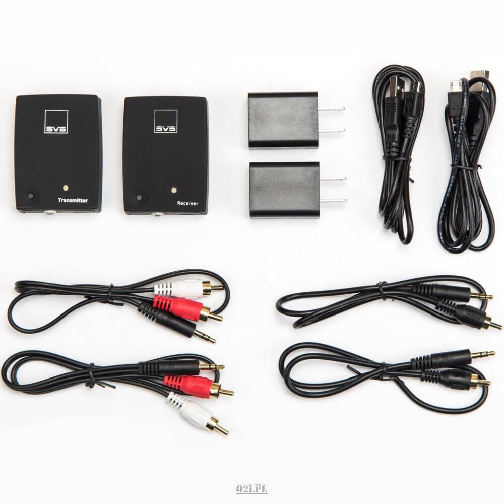

Witam posiadam dość stary subwoofer i chciałbym podłączyć go bezprzewodowo do amlitunera Onkyo tx 686. Mam problem żeby znależc jakiś transmiter sygnału i jak dokładnie to podłączyć .
znalazłem jakieś nadajniki ale były dość drogie 1000zł ...
czy jest tańsza opcja?
Proszę o pomoc i z góry dziekuję :)

mnie zona z kablami do suba pogonila wiec tez kombinowalem.
Uzylem 2 transmiterow Bluetooth (jeden juz mialem wczesniej) podobnych do tego tutaj:
Link do transmitera na amazon
Jeden ustawiony jako TX, drugi jako RX. Uzylem tylko jednego kanalu.
Upierdliwe bo trzeba oba wlaczyc i wylaczyc ale dziala. Opoznienie jest zredukowane dzieki uzyciu Aptx Low Lattency. Jakosc do suba byla chyba OK.
