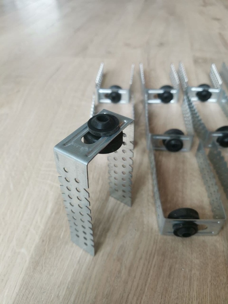

Butler Napisano 2 października 2023 Napisano 2 października 2023 (edytowany) Jeśli dopiero budujesz sufit, nie zapomnij o przekładkach akustycznych (taśmy, gumy itp) by ograniczyć przenoszenie drgań na ściany i strop. 6 minut temu, trx89 napisał: Dziękuję za te rady z watą, Yyyy... Wełną mineralną. Wełną. Ja dawałem taką https://www.castorama.pl/welna-rockwool-rockslab-acoustic-100-mm-2-44-m2/5901193232375_CAPL.prd Edytowano 2 października 2023 przez Butler Odpisz, cytując

Butler Napisano 2 października 2023 Napisano 2 października 2023 3 minuty temu, trx89 napisał: Jak wyglądajątakie przekłądki akustyczne? Bo sufit mam już gotowy Ogólnie, nic na sztywno z twardym stropem. Tak mam u siebie Odpisz, cytując
trx89 Napisano 2 października 2023 Autor Napisano 2 października 2023 7 minut temu, Butler napisał: Ogólnie, nic na sztywno z twardym stropem. Tak mam u siebie Aj, no to niestety za późno, będę musiał wrzucić wełnę od góy i po bokach ale łączeń stelaży już nie przebuduję niestety. Odpisz, cytując
