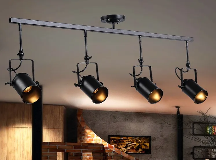

Butler Napisano 5 grudnia 2023 Napisano 5 grudnia 2023 1 godzinę temu, ladcap napisał: niewiem czy w nie inwestować czy inne glośniki instalacyjne coś w tym stylu i tańszego? Założenia Dolby Ci podałem na tacy. Głośniki Atmos jakie by nie były to montuje się na tej samej wysokości i symetrycznie względem odsłuchu, z instalacyjnymi by było więc trudno chyba że byś częściowo sufit obniżył na płasko. Kombinuj, daj info na jakiej by były wysokości te głośniki. 1 godzinę temu, ladcap napisał: I czy ten prawy na ukośnej ścianie a lewy wychodzi już na suficie liczać że będą plusminus na wprost kolumn frontowych? Trzeba by wykombinować tak by prawy był najwyżej jak się da, a lewy na tej samej wysokości. Dlatego sugeruję Ci szynę oświetleniową jako podstawę do montażu tych głośników. Chodzi mi o coś takiego jak fotki poniżej. Na takiej szynie można by zamontować kolumienki o kształcie jaki by najbardziej Ci odpowiadał, a wybór jest spory. Moze FOCAL DOME FLAX SAT. Jak Cabasse i Focal za drogi to może Canton Plus MX.3... No nie wiem. Odpisz, cytując
ladcap Napisano 6 grudnia 2023 Autor Napisano 6 grudnia 2023 Prawy by wychodził na wysokości 140 na skosie lewy 220 na płaskim.. Dobry pomysł aby wyrównać szyną ale nie wyjdzie bo koliduje z oknem, może lewy spróbuje obniżyć ok 30cm jakimś plaskownikiem aby zblizyć się do wysokości z prawego i aby to wygladało normalnie.. Canton plus mx3 fajny nawet, ja znalazłem takie dyskretne niewiem czy sie nadają Odpisz, cytując
