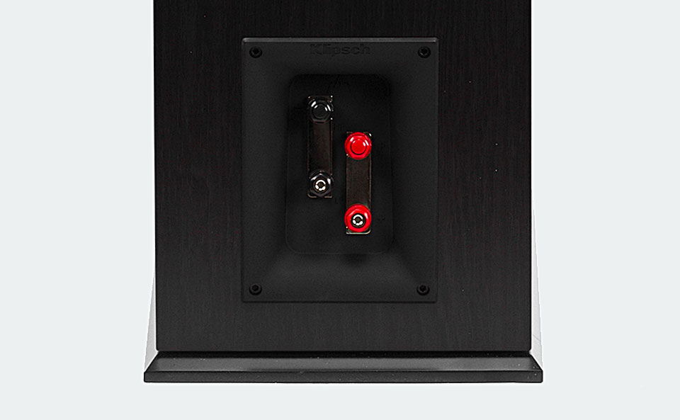

meehow86 Napisano 5 września 2024 Napisano 5 września 2024 Cześć. Jestem świeżo po zakupie i podłączeniu ww kolumn. Niestety podczas testów wyszło, że nie działa albo tweeter w jednym z nich (sprawdzałem - jest podłączony) albo nie działają oba większe i to zależy czy podepnę je z tyłu przez LF - nie działa tweeter lub HF - tylko tweeter działa. Nie wiem za bardzo gdzie szukać problemu, bo nawet jak zamienię kolumny miejscami to jest to samo w tej jednej więc wykluczam podłączenie , końcówki i sam przewód. Jeśli macie jakieś rady zanim uderzę do sprzedawcy, chociaż tego wolałbym pominąć - zamówienie z Francji sklep FNAC, to chętnie przeczytam co mogę zadziałać albo ewentualnie czy może szukać kogoś kto to ogarnie. Będę wdzięczny za sugestie, pozdrawiam Odpisz, cytując
Butler Napisano 6 września 2024 Napisano 6 września 2024 Blaszki w terminalu skręcone? Odpisz, cytując
meehow86 Napisano 6 września 2024 Autor Napisano 6 września 2024 Wygląda to tak i przy tym podłączeniu nie słychać tweetera, dam oba przewody równolegle wyżej to działa tylko tweeter. Odpisz, cytując
meehow86 Napisano 6 września 2024 Autor Napisano 6 września 2024 Zamieniłem blaszki z dobrej kolumny i bez zmian, zastanawiam się czy przy transporcie po drugiej stronie złącz mogło się coś odpiąć, ale też nie chciałem tego robić na ślepo, a nie mogę znaleźć materiałów w których ktoś chociaż to rozbiera żeby obadać w teorii. Odpisz, cytując
meehow86 Napisano 6 września 2024 Autor Napisano 6 września 2024 Sprawa rozwiązana! Dla potomnych w razie czego - zamieniłem miedziane blaszki na kawałek przewodu, którym podłączone są kolumny do amplitunera. Z jakiegoś powodu nie stykają odpowiednio, obstawiam nakrętki, bo blaszki brałem ze sprawnej kolumny i było to samo. Przetestowane na różnych częstotliwościach i demkach - wszystko pięknie gra (na razie po cichu dla wygrzewania), tweetery ok, jak i pozostałe dwa głośniki. Dzięki wielkie za pomoc! Odpisz, cytując
