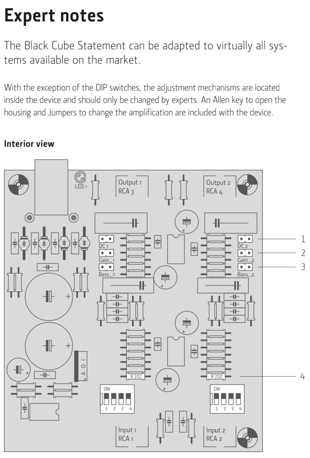

Palmos Napisano 3 maja 2025 Napisano 3 maja 2025 (edytowany) Cześć Czy ktoś z Was ma ten preamp? Czy ktoś wie jak i czy można ustawić inną impedancję dla wkładek MC niż 100 ohmów bez lutowania czegokolwiek? Na zworkach są dostepne takie ustawienia: Edytowano 3 maja 2025 przez Palmos Odpisz, cytując

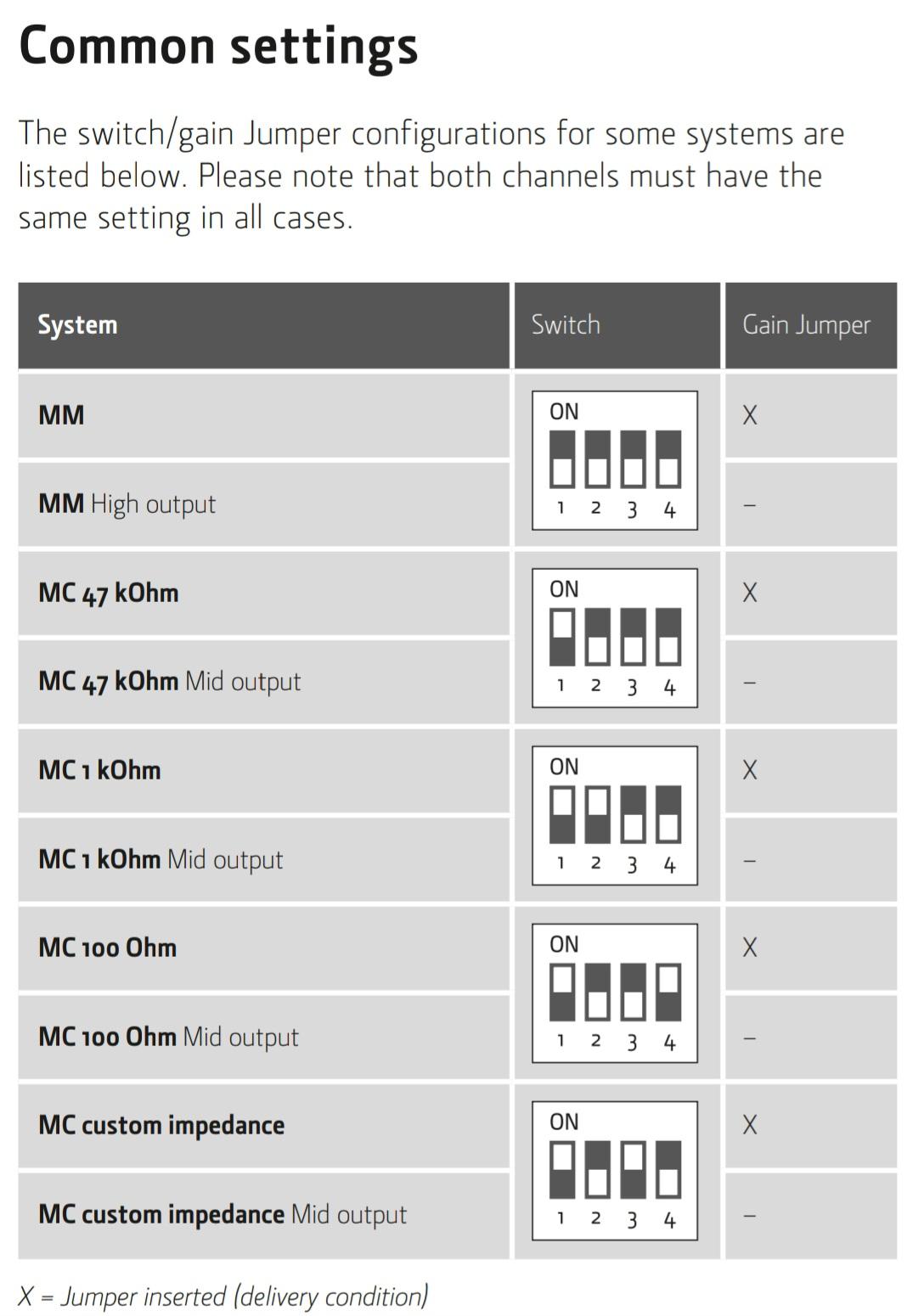

michaudio Napisano 3 maja 2025 Napisano 3 maja 2025 (edytowany) Pytasz poważnie? Na dole urządzenia masz biało-niebieskie mikroprzełączniki, które pozwalają bez rozbierania ustawić impedancję dla wkładek MC na cztery różne wartości, 100 Ohm 1000 Ohm (1 kOhm) 47000 Ohm (47 kOhm) Jeśli żadna z powyższych Cię nie zadowoli, to w czwartej pozycji masz indywidualną wartość. Ważne! Na obydwu mikroprzełącznikach z dołu urządzenia ustawiasz każdy z czterech przełączników w taki sam zgodny z diagramem sposób. Żeby oba kanały miały ustawione te same wartości. I przestawiaj te przełączniki najlepiej na wyłączonym urządzeniu, żeby nie było strzałów w głośnikach. Edytowano 3 maja 2025 przez michaudio Rozszerzenie treści Odpisz, cytując
Palmos Napisano 3 maja 2025 Autor Napisano 3 maja 2025 2 godziny temu, michaudio napisał: 100 Ohm 1000 Ohm (1 kOhm) 47000 Ohm (47 kOhm) Może wyraziłem się nie zbyt precyzyjnie. To co napisałeś to sprawa jasna. Natomiast pytałem o wartości między 100 a 1000 Ohm (np. 400 lub 600) 2 godziny temu, michaudio napisał: Jeśli żadna z powyższych Cię nie zadowoli, to w czwartej pozycji masz indywidualną wartość. No właśnie chodzi o to. Czy tu ktoś coś kombinował i jak? Bo wydaje mi się że jedyny sposób na osiągnięcie wartości pośrednich impedancji to wlutowanie dodatkowych rezystorów. Odpisz, cytując
michaudio Napisano 3 maja 2025 Napisano 3 maja 2025 A próbowałeś tego ustawienia mc custom impedance? Odpisz, cytując

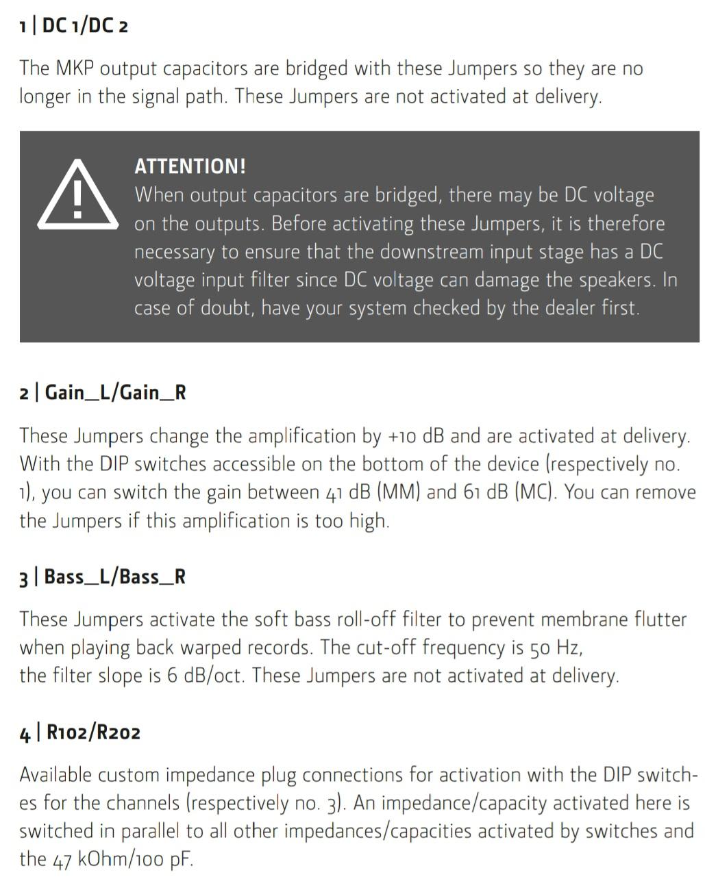

michaudio Napisano 3 maja 2025 Napisano 3 maja 2025 Jeśli Ci nie spasowało, to pozostaje dolutować kolejne rezystory by podnieść impedancję do potrzebnego poziomu. Odpisz, cytując
Palmos Napisano 3 maja 2025 Autor Napisano 3 maja 2025 21 minut temu, michaudio napisał: A próbowałeś tego ustawienia mc custom impedance? No nie bo to chyba się włącza jak się dolutuje te dodatkowe rezystory. Na razie grałem na 100ohm (wkladka denon dl103l) ale czytałem gdzieś że niektórzy dawali trochę większą impedancję niż 100 i grało lepiej. 1000 już może być za dużo ale jeszcze nie sprawdzałem. Odpisz, cytując

Palmos Napisano 3 maja 2025 Autor Napisano 3 maja 2025 Na razie to nie wchodzi w grę ponieważ jeszcze nie wiem czy go nie oddam. Zapytałem o te regulację bo być może ktoś już takie rzeczy robił. Chociaż bardzo dobrze (przynajmniej u mnie) sprawdza się założenie tych zworek z pkt 3 (wewnątrz preampa). Odpisz, cytując
burz Napisano 3 maja 2025 Napisano 3 maja 2025 (edytowany) 5 godzin temu, Palmos napisał: No nie bo to chyba się włącza jak się dolutuje te dodatkowe rezystory. A tam przypadkiem nie ma podstawek na rezystory, bez lutowania? Edytowano 3 maja 2025 przez burz Odpisz, cytując
Palmos Napisano 4 maja 2025 Autor Napisano 4 maja 2025 Zdaję się że tak i raczej nic nie trzeba lutować Odpisz, cytując
Audio Autonomy Napisano 5 maja 2025 Napisano 5 maja 2025 Tak, wszystko się robi bez lutowania. Warto dobrać odpowiednią wartość, bo to wyraźnie wpłynie na górę pasma Odpisz, cytując
Palmos Napisano 5 maja 2025 Autor Napisano 5 maja 2025 Dzięki Grzegorz. Wczoraj tym trochę się bawiłem, bardzo łatwo się tam wkłada te dodatkowe rezystory. Szczerze to bardzo ciekawy pomysł - można samemu ustawić impedancję jaką tylko się chce (wstawiając własne rezystory , które są za grosze), można też kupić ich zestaw z fabryki razem z nowym pre. 1 Odpisz, cytując
