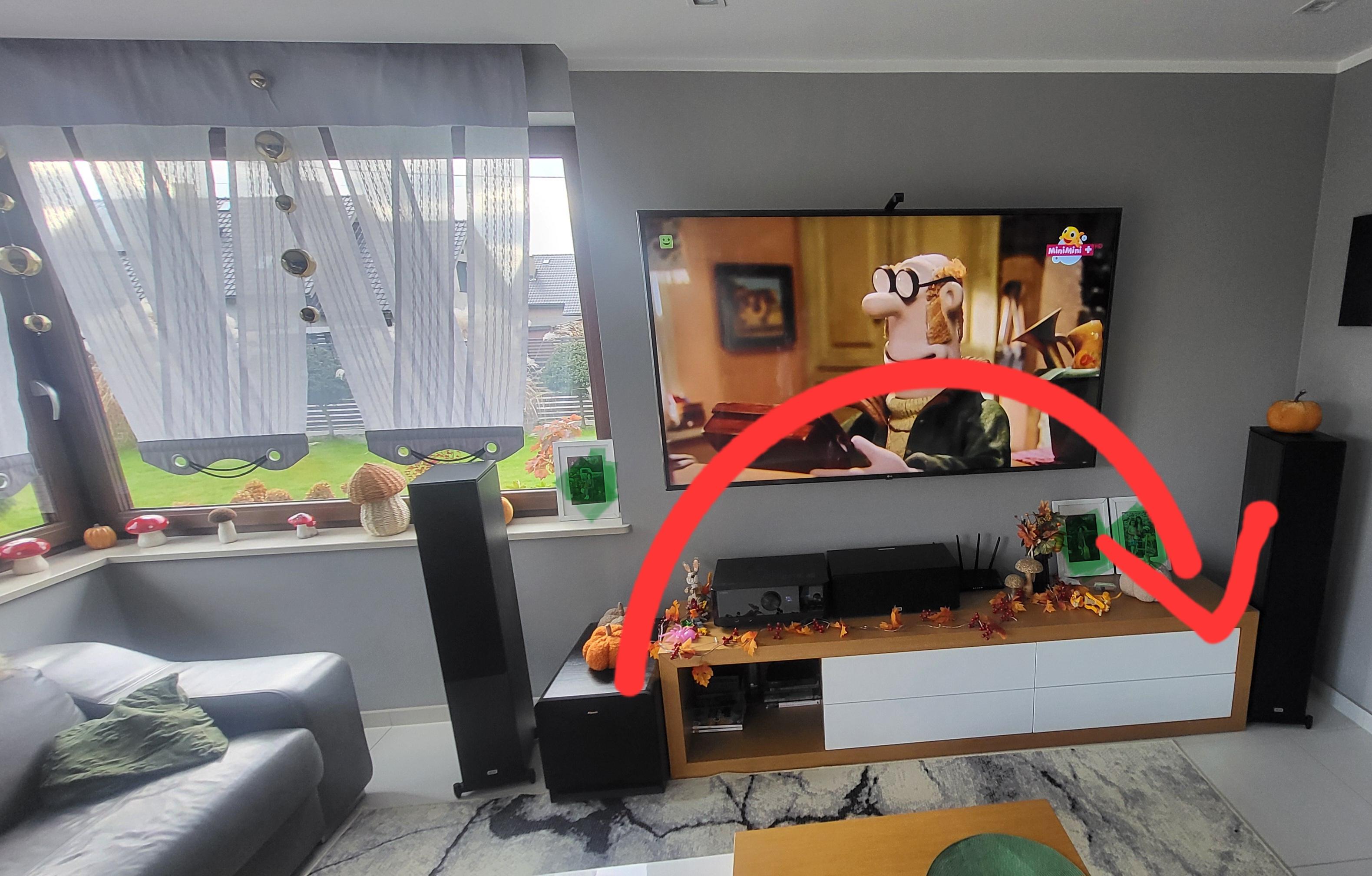

szala18 Napisano 22 października 2025 Napisano 22 października 2025 (edytowany) Witam wszystkich, od jakiegoś czasu zauważyłem że w scenach filowym gdzie subwoofer jest mocniej wykorzystywany dość mocno słyszalne jest takie metaliczne przebicie dźwiękowe (drgania metaliczne). Nie moge zlokalizować miejsca z którego pochodzi, jakby jednakowo w obrębie TV. Później przy vokalach wszystko wraca do normy. Próbowałem odsunąć subwoofer, podociskac wtyki bananowe, zmienić ustawienia z 6omh na 8 omh ale nic daje. Zazwyczaj pojawia sie to w materiałach DTS Master Audio i TrueHD. Miał ktoś podobny problem w kinie? Yamaha RXv6A, heco aurora 700, klipsch rp1000 sw. Kable chord clearwater i do suba melodika mdsw20. Edytowano 22 października 2025 przez szala18 Metaliczne drgania Odpisz, cytując

szala18 Napisano 22 października 2025 Autor Napisano 22 października 2025 Kalibracja YPAO robiłem dość dawno w nocy i wszystko bylo ok. Czasem yamaha aktualizuje software, ale zachowuje dalej ustawienia, wiec po tym nie robiłem ponownej kalibracji. Extra bass wylaczony. Kaloryferów w domu brak. Tylko meble, tv i glosniki w pobliżu. Sufit podwieszany z wpuszczanymi lampkami i jak stanę wysoko to słychać to również pod samym sufitem. Nie mam juz pomysłu a przestawić suba w inne miejsce nie mam za bardzo jak, wyciaglem go do przodu o pol metra i zmieniłem kierunek wylotu powietrza ale dalej bylo to samo. Odpisz, cytując

szala18 Napisano 22 października 2025 Autor Napisano 22 października 2025 Może położenie zmiany suba cos pomoze, z lewej na prawą? Jak myślicie? Bo myślę że stoi dobrze, pomiędzy frontami, czy ustawic go po zewnętrzej stronie frontu ( to chyba bez roznicy). Przy ściszeniu na subie z 8 na 4 to ye drgania są dużo mniejsze ale jednocześnie nie ma efektu filmu. Odpisz, cytując
