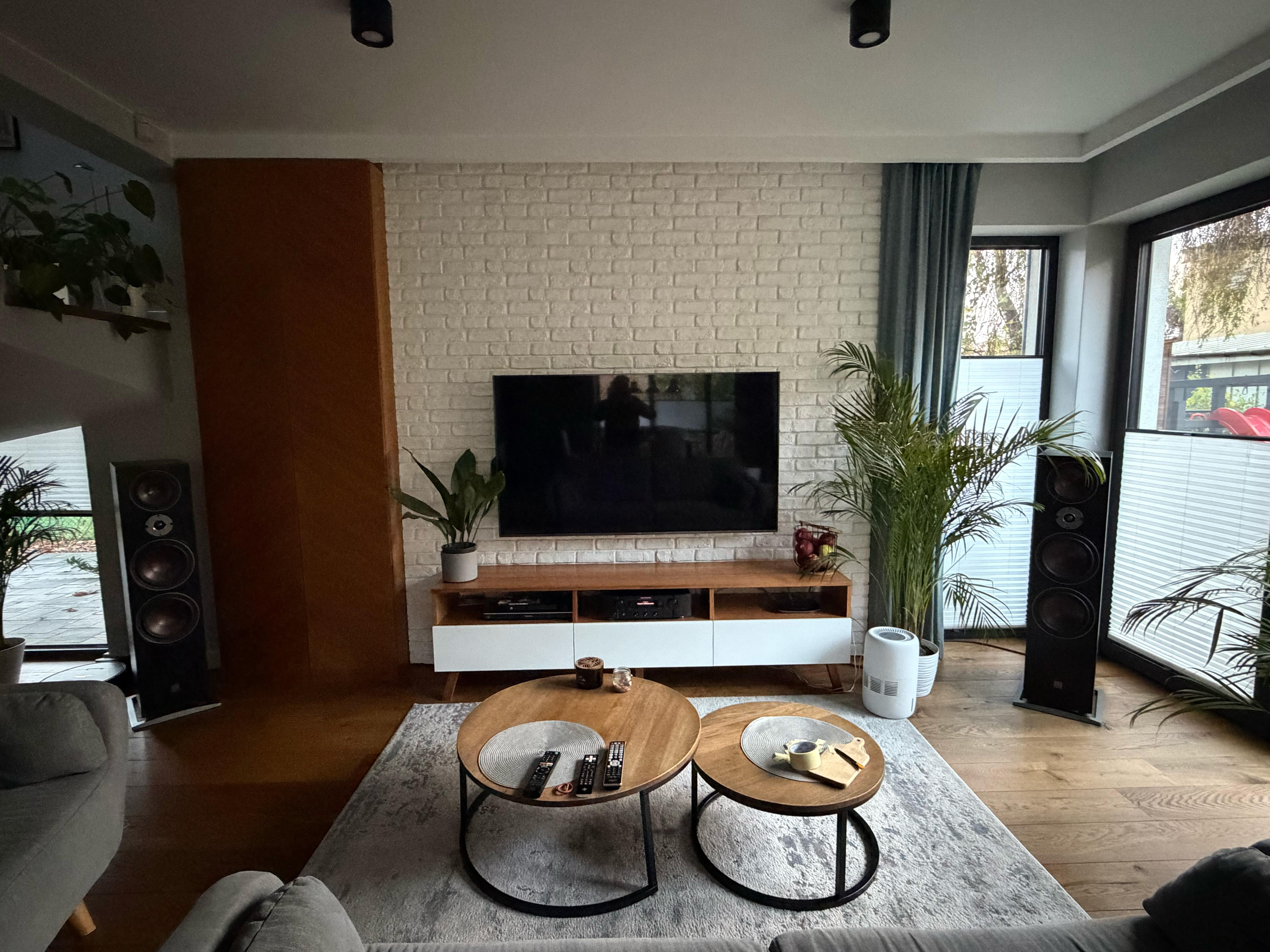

PioDEO Napisano 30 października 2025 Autor Napisano 30 października 2025 Dnia 24.10.2025 o 20:24, PioDEO napisał: Cześć, czy mogę Was poprosić o pomoc w kwestii wyboru subwoofera do zestawu Marantz pm7000n i Dali Oberon 9? Posiadam od kilku lat i przyznam, że mi to w zupełności wystarczało od jakiegoś czasu chyba zaczęło mi brakować tego "dołu" Czy dobrym rozwiązaniem będzie dokupienie subwoofera? Jeśli tak to co proponujecie? Naturalnym było by pewnie zakupienie czegoś z firmy Dali np. Sub E-12 F Po pierwsze czy to dobry wybór? Po drugie czy warto? Zestaw u mnie gra muzykę od rocka po metal oraz filmy (30%). Dnia 27.10.2025 o 08:00, Piotr Sonido napisał: Hej, nie wiem czy warto może pobaw się pokrętłem basu albo akustyką. Bo te kolumny mają az nadmierny bas momentami. Nie sadze aby polaczenie z tym wzmacniaczem je tak mocno ograniczało. Jak one tam stoją u Ciebie? Hey, trochę pozmieniałem ustawienie, poprzednio stały wyprostowane i teraz jest lepiej... Dnia 28.10.2025 o 16:15, Q21 napisał: Cześć Mam podobną opinię jak wyżej, tu już tego basu jest dużo Jak masz to obecnie ustawione? Ogółem jeśli decydowałbyś się na suba, to warto sprawdzić Velodyne Deep Blue 10 też. Bardzo fajna, zamknięta konstrukcja, ze świetną kontrolą wrzuciłem zdjecie powyżej w odpowiedzi, zmieniłem tylko kąt patzrenia kolumn... Dnia 28.10.2025 o 20:58, maciek72 napisał: Znając życie , wciśnięte pod ścianę i w róg Mylę się ? Mylisz Odpisz, cytując

Piotr Sonido Napisano 31 października 2025 Napisano 31 października 2025 12 godzin temu, maciek72 napisał: Dali nie ustawia się pod kątem To dobrze , że się mylę te ustawia. Nie ustawia się tych ze wstęgą. 16 godzin temu, PioDEO napisał: Hey, trochę pozmieniałem ustawienie, poprzednio stały wyprostowane i teraz jest lepiej... wrzuciłem zdjecie powyżej w odpowiedzi, zmieniłem tylko kąt patzrenia kolumn... Mylisz Mało tego. Róg z szybami oraz z drugiej strony masz zdaje się schody? Tam jest taka przestrzeń pod? To normalnie by potęgowało bas. Czy Ty ich nie masz za szeroko? Jaka jest odegłość od Ciebie do kolumn a jaka miedzy kolumnami na teraz. Odpisz, cytując
